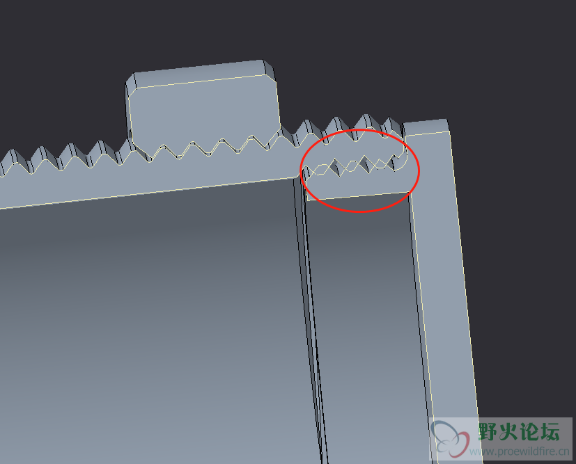

[练习] 为啥我的内外螺纹会对不上,螺距跟切面都一样啊
94
121
发表于 2020-11-11 17:43 | 显示全部楼层 |阅读模式
看图,带文件

发表于 2020-11-11 19:15 | 显示全部楼层
两个模型装配的时候螺纹接入点没重合,可以调整轴向位移或旋转被装配件的角度。

发表于 2020-11-12 08:18 | 显示全部楼层
装配图里都要把螺纹画出来?告诉加工的人这里是多少的螺纹不就行了。
而且你非要画且装配图看着顺眼的话就把其中一个零件转一定角度就能重合了吧。

发表于 2020-11-12 09:19 | 显示全部楼层
建议做修饰螺纹即可。然后在工程图中标注详细的加工参数。

发表于 2020-11-12 11:29 | 显示全部楼层
没必要对齐,只要你的螺距是一样的,螺牙的角度一样就行,我开始也是纠结要不要配合,主要是外牙的顶部与内牙的根部间隙预留好就行
