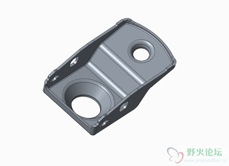

发表于 2020-11-11 15:26 | 显示全部楼层 |阅读模式
悬赏20金钱未解决

发表于 2020-11-11 15:56 | 显示全部楼层
钣金件 ,撕裂展开
123
145
发表于 2020-11-11 16:57 | 显示全部楼层
怎么展开有很多方法,关键是你对这个产品的工艺要求,是样品还是量产。这些数据提供出来再讲展开的问题。
打铁无止境,学而实习之
123
145
发表于 2020-11-11 17:09 | 显示全部楼层
发个样品制作的简图,希望对你有帮助
打铁无止境,学而实习之

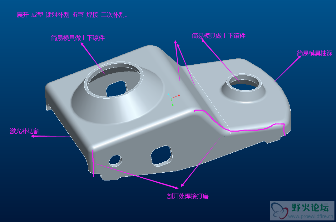

发表于 2020-11-11 18:00 | 显示全部楼层
补发图片,没发上来

发表于 2020-11-12 09:08 | 显示全部楼层
这个件还不如做压铸件,二次加工都一堆费用
对于creo,又屎又烂引
243
281
发表于 2020-11-12 09:46 | 显示全部楼层
磨具冲压成型
184
217
发表于 2020-11-14 22:14 | 显示全部楼层
如果没有专用设备,展开了又怎么制造出来。如果数量少,用通用设备无法作为一个零件上加工出来。
