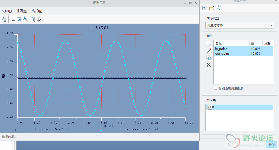

我的组件,有两个零件在机械装配时,有一个安装角度。 这个角度的不同直接影响结构的运动分析的结果。
我的目的就是看不同角度下,运动分析的结果。
但是,角度有360度,我按1度1步,就要做360个装配模型,就算用上族表,360个模型建立好了,也要单独建立360次分析和测量。
有什么办法可以一次性引用0-360度(360步)的模型或参数,然后一次性运动分析并导出360组数据?

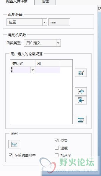

按题主的要求可能没想到什么好办法,我的想法是,在运动分析里面把角度这个电机加进去,然后这个角度每一度,另一个执行元件执行一次循环,然后停顿一次让角度电机旋转一度,一共360个循环。电机运动的话,看自定义一下是不是可以?
想是这么想,倒是没这么做过。

您这个方法是可以的,去年群友就教我用这个方法并测试。但是前后期处理时间-角度-周期数据太庞大了,数据处理上容易出错。
