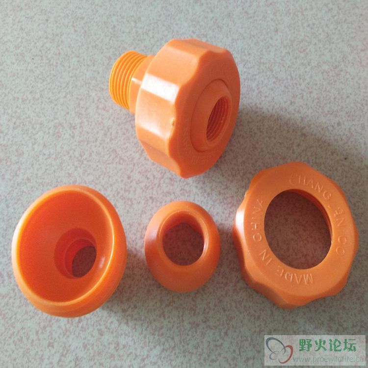

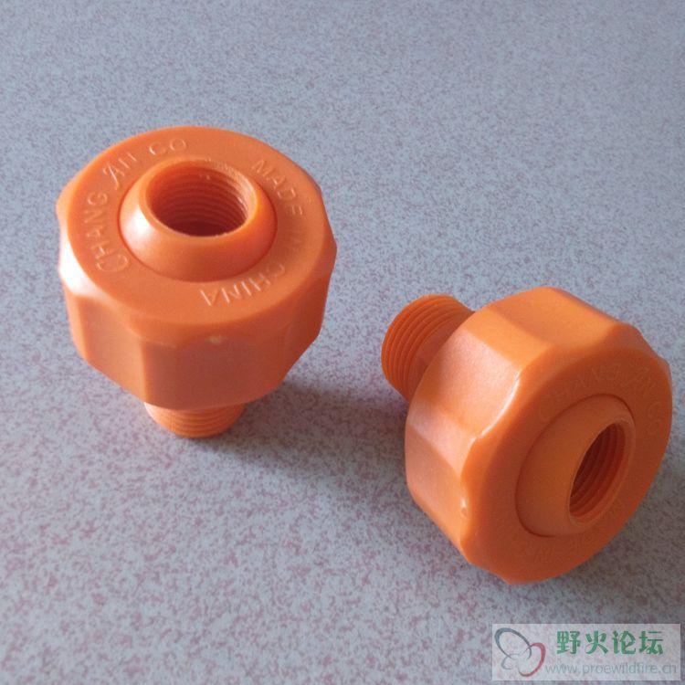

请问像这种有万向球可以上下左右360度旋转的,在PROE建模装配需要如何约束,可以做到手动随意动

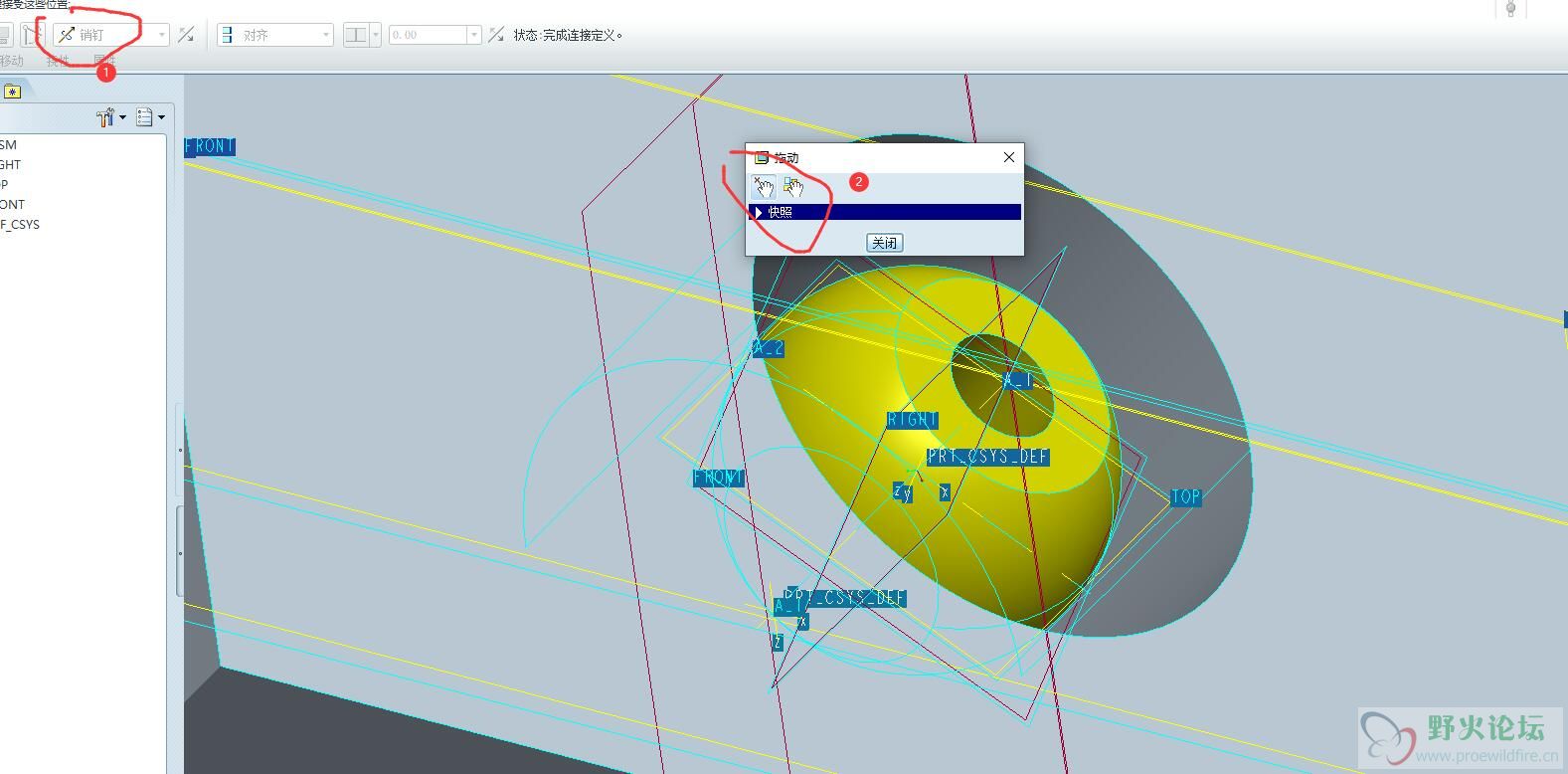

方法1.先销钉或者圆柱然后有一个脱手工具,

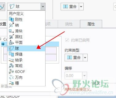

球,限制三个方向的滑动,留下三方向转动的自由度

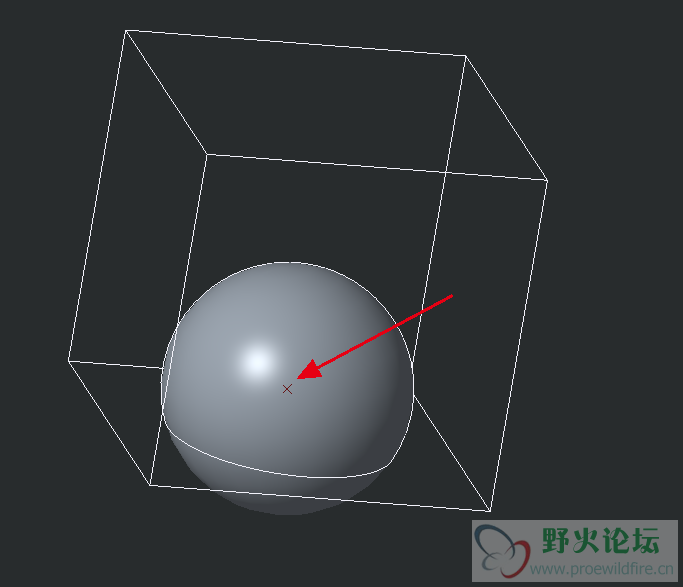

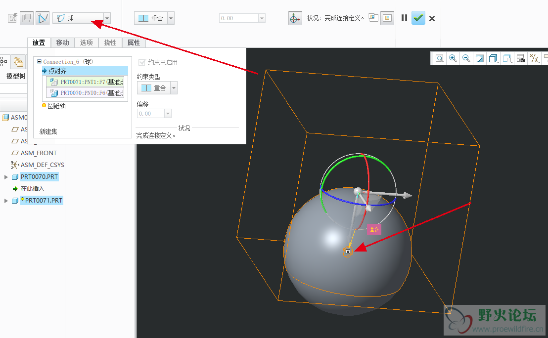

创建两个球体的中心点,用球约束两个中心点对齐,即可万向转动。
