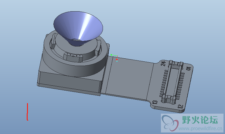

装配图的stp文件以零件模式打开会出现零件位置混乱这是什么原因。导出stp前零件位置都已经约束好了的。有什么好的解决方法。 图片1是导入正确的。图片2是导入零件模式

发表于 2020-11-10 19:05 | 显示全部楼层
这个本来是组件转档成stp。默认会是组件打开。如果强制用零件打开,一可能会出现破面,无法实体化。二就是各个部品,原装配位置会按绝对坐标原点对其,重新生成,这样就会有位置错位。
