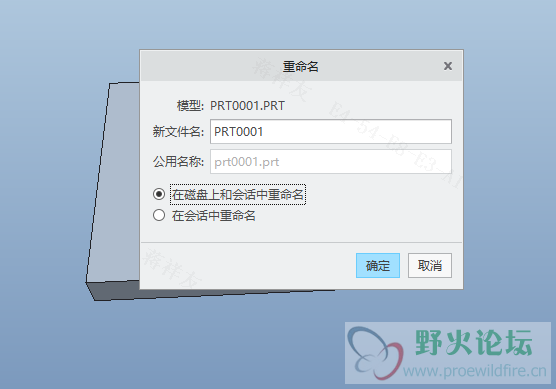

[求助] CREO5.0零件重命名后旧名字零件还在
 楼主| 发表于 2020-11-11 18:12 | 显示全部楼层
qingfeng-nn 发表于 2020-11-8 22:10
我怀疑你这是在文件夹里面改的名字,而不是在图纸里重命名的
图纸里面命名的
 楼主| 发表于 2020-11-11 18:14 | 显示全部楼层
野火 发表于 2020-11-9 20:52
你是怎么重命名的吧
文件 > 管理文件 > 重命名
发表于 2020-11-11 20:55 | 显示全部楼层
发现没改过来的旧文件名在哪里?
1383
95
1866
VIP 勋章希望之星勋章热心助人勋章
发表于 2020-11-12 18:58 | 显示全部楼层
这个重命名是对的,这样子保存后是不会有原来文件的名字的,但是不能命名为一模一样的名称。另外,重命名后记得要在组件里保存,保存单个零件是没有用的,否则原来的装配关系就会出错。
 楼主| 发表于 2020-11-19 21:59 | 显示全部楼层
野火 发表于 2020-11-11 20:55
发现没改过来的旧文件名在哪里?
和新名字的零件在同一个文件夹里面,也在同一个工作目录里面
