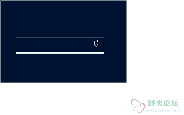

工程图标注都时候用到辅助线怎么划啊 ?
比如~一个圆孔不在长条工件的中心线上~得标注出圆孔中心到中心线或边的距离~需要一条辅助线
这个时候怎么画呢?

如果你是用零件投影出的工程图,在零件窗口选择创建基准直线工具,选择圆孔,中心线就出来了,再到工程图窗口重新生成一下,再显示基准,就可以看到了。
发表于 2009-1-7 11:32 | 显示全部楼层
直接显示圆孔的基准轴就OK了

有两种方法:
1,先转到的你的零件中创建这两根轴,然后回来用显示拭除选项显示出来;
2,在你的工程图中创建,导入模型之后,右边最下方有创建基准轴,按着提示一步一步下去就可以了

我的是一个长圆孔~~不好创建基准线啊

这里面的长圆孔的中心线怎么画??
我的这个中心线不会画了~~
有知道的大侠快告诉下

在中心创建一根轴,然后显示轴就行了

是在工程图中创建还是在零件图种创建啊 、?
