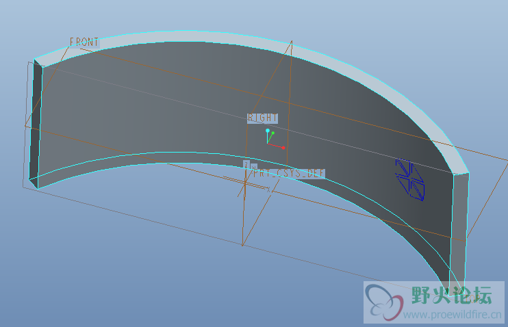

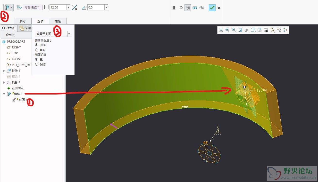

大神们,怎么在这曲面上用投影切透呢?

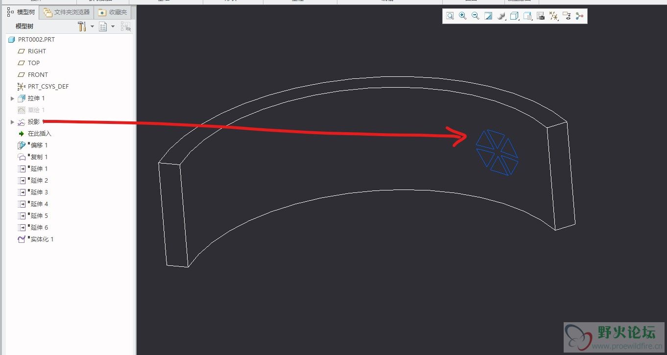

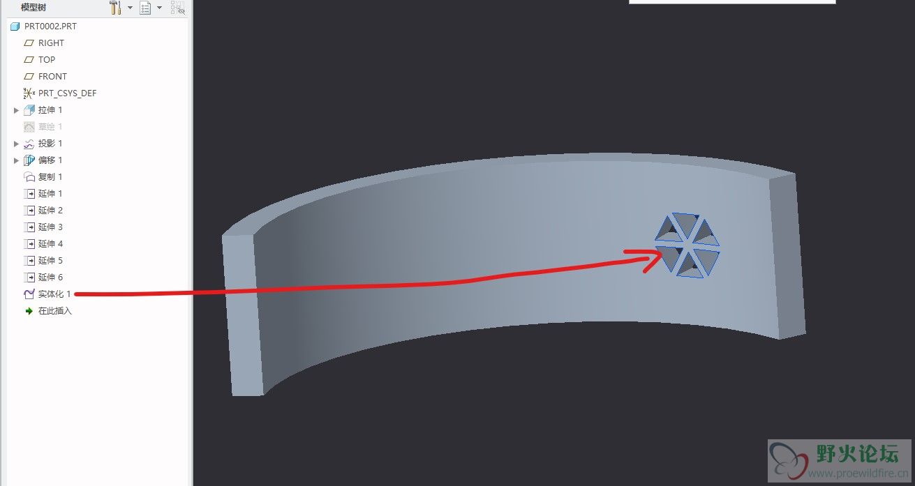

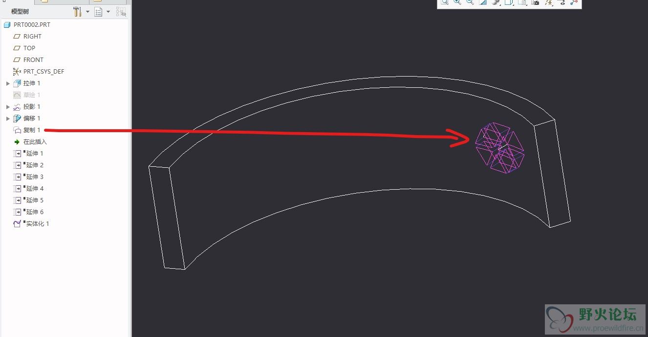

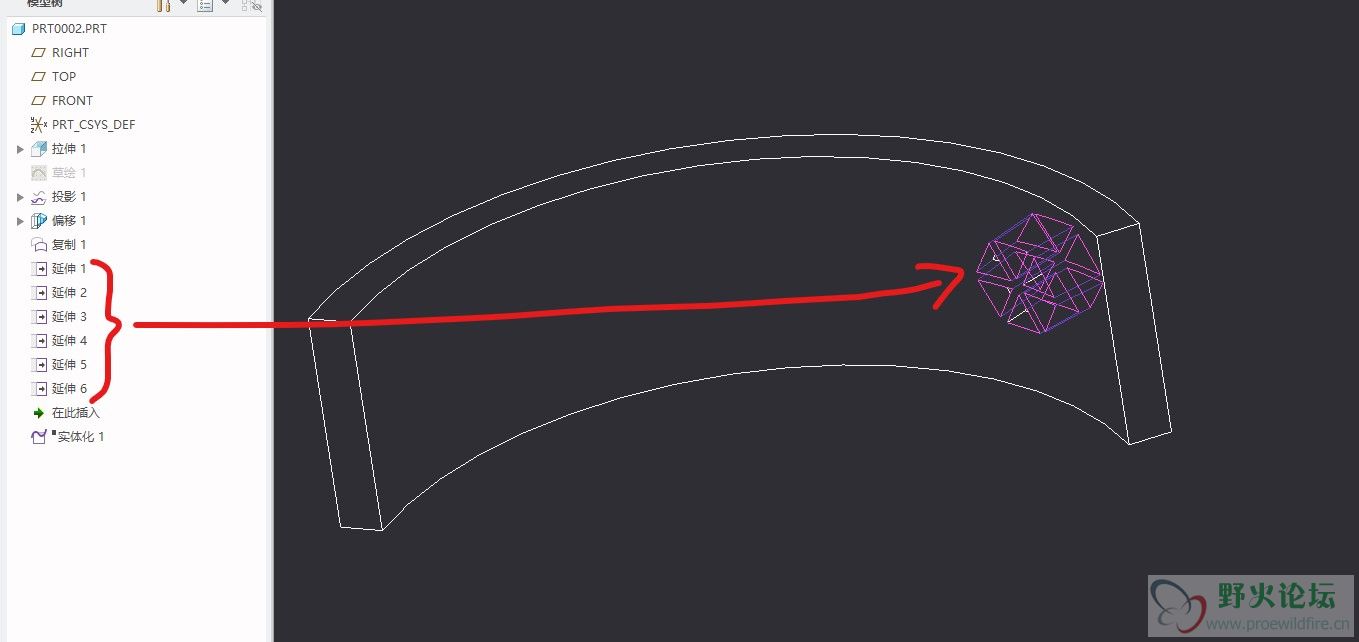

发表于 2020-11-5 14:25 | 显示全部楼层
这样可以的,就是有点麻烦,你可以试试
也可以这样:分别投影要切除的壁的两个面,然后使用边界曲面可以做出穿透这个壁的曲面,也可以切透的
你也可以试试看

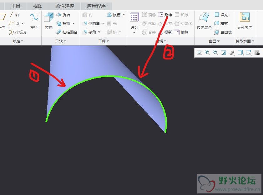

发表于 2020-11-5 15:17 | 显示全部楼层
shede166 发表于 2020-11-5 15:05
我用的是PROE 5.0 延伸是什么特征
“编辑”中的“延伸”功能啊
先选到曲面的边,“延伸”功能就可以使用了

 楼主| 发表于 2020-11-5 15:20 | 显示全部楼层
找到编辑里的延伸了,就是点击不了,能不能把你画图的模型树发来我学习学习,谢谢,老师

 楼主| 发表于 2020-11-5 15:47 | 显示全部楼层
这个延伸我会。在这个实体曲面上用6个三角形切除延伸我用不出来。

发表于 2020-11-5 16:48 | 显示全部楼层
延伸你得选中曲面的边才能用呢,你这软件基础还是得再扎实点
