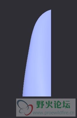

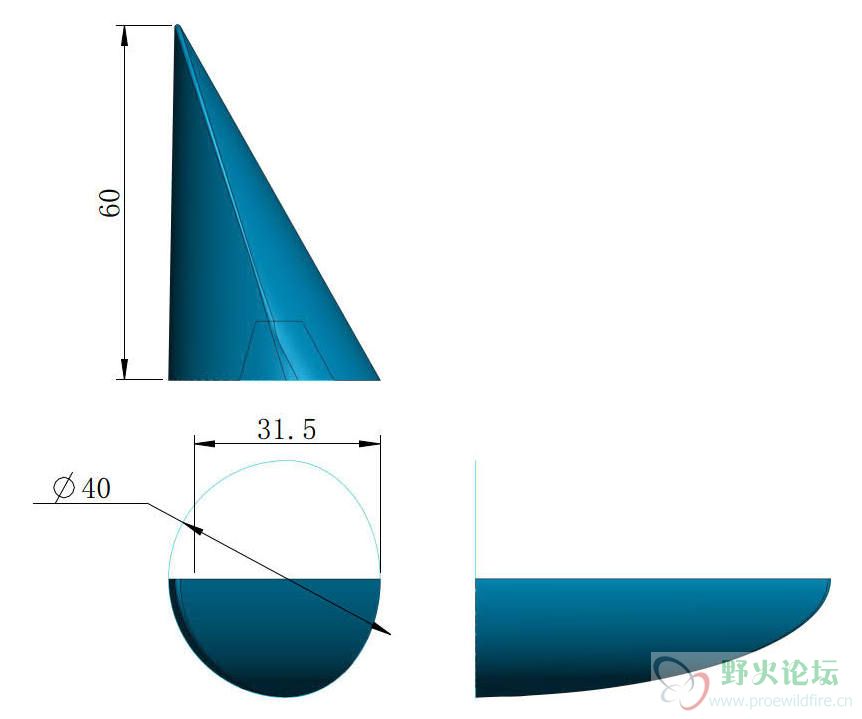

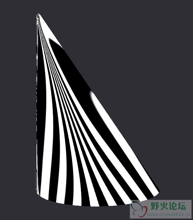

如图,我觉得画得不理想,有没有更好的画法,请高手给个意见。
附件是用CREO6.0建的模。
卵石形
卵石形
卵石形.prt.rar
66.24 KB, 下载次数: 28

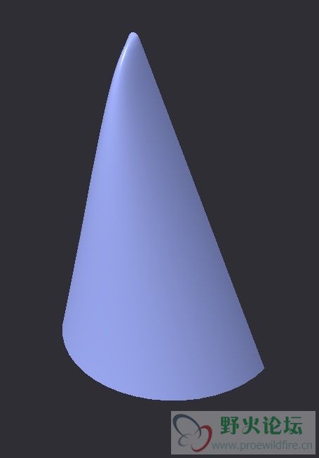

发表于 2020-11-5 14:11 | 显示全部楼层
是这样的吗,文件打不开,版本太了啊

 楼主| 发表于 2020-11-5 15:59 | 显示全部楼层
jon1113 发表于 2020-11-5 14:11
是这样的吗,文件打不开,版本太了啊
请看看能不能根据这个三视图画出来

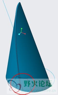

发表于 2020-11-5 16:24 | 显示全部楼层
minpoint 发表于 2020-11-5 15:59
请看看能不能根据这个三视图画出来
调整一下尺寸就可以了啊
你图中的尺寸不匹配,比如31.5的尺寸,与图片不匹配
感觉怪怪的

 楼主| 发表于 2020-11-5 16:46 | 显示全部楼层
jon1113 发表于 2020-11-5 16:24
调整一下尺寸就可以了啊
感觉怪怪的
31.5是椭圆弧的短轴,长轴是40,圆心,同40的圆

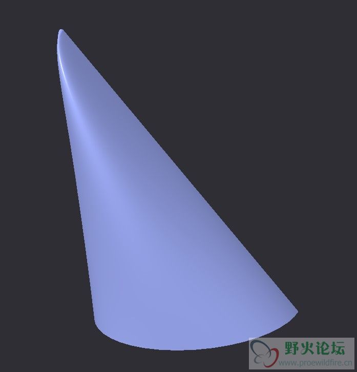

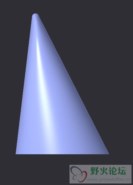

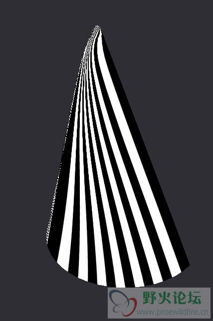

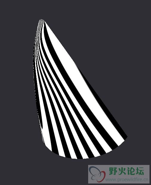

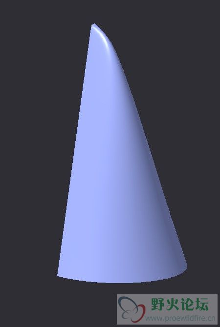

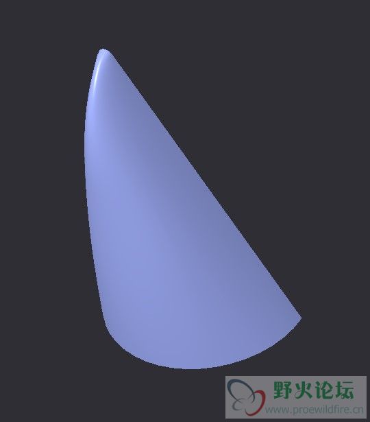

发表于 2020-11-5 18:18 | 显示全部楼层
明白了
大概是这样的

 楼主| 发表于 2020-11-6 09:03 | 显示全部楼层
jon1113 发表于 2020-11-5 18:18
明白了
大概是这样的
能将模型共享一下吗

发表于 2020-11-6 09:09 | 显示全部楼层
minpoint 发表于 2020-11-6 09:03
能将模型共享一下吗
在公司做的,公司文件加密,有不明白的地方,提出来,我解答
