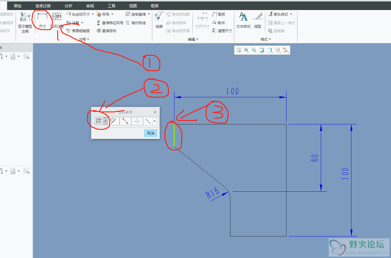

想标注圆角前的 交点  尺寸,怎么办呀,小白求助

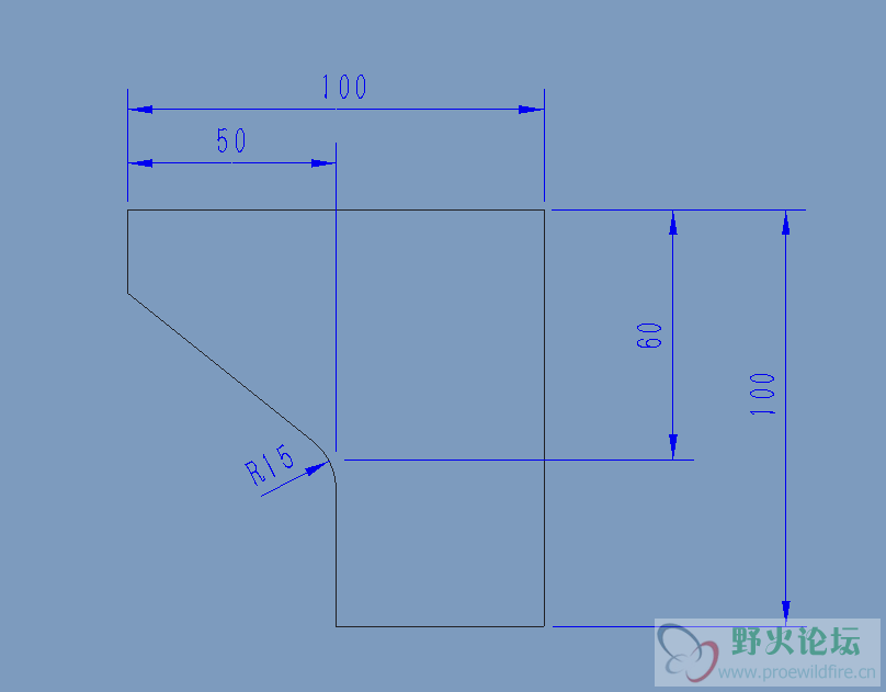

发表于 2020-11-5 11:20 | 显示全部楼层
如图,看是不是你要的

 楼主| 发表于 2020-11-5 11:45 | 显示全部楼层
2475413890 发表于 2020-11-5 11:20
如图,看是不是你要的
是这个,我再找找功能区,好像没看到。  creo6的版本

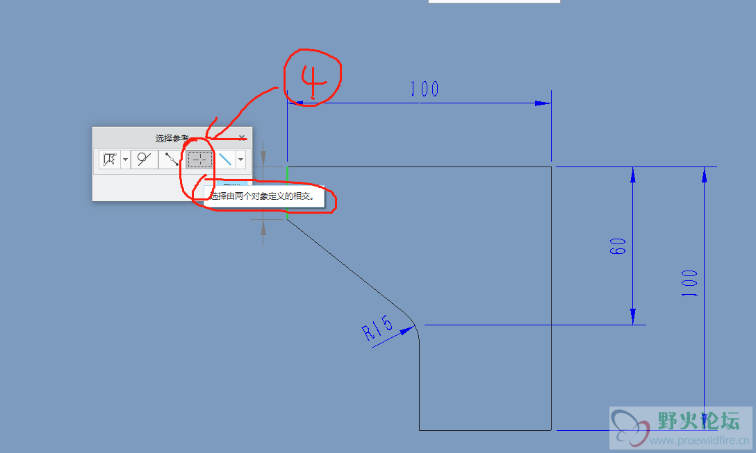

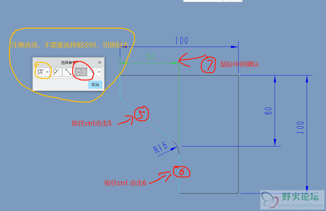

发表于 2020-11-5 14:36 | 显示全部楼层
标注一个尺寸需要选择两个点来完成。
第一个点是直线,可以直接选择。
第二个点处圆弧无法选择,这个点可以是由两段直线延申的交点,所以选择参考[两个对象定义的相交],按住ctrl别松分别点击两条直线,就捕捉到了交点。
最后点击鼠标中键确定放置位置就好了。
注意点:不需要选择相交点时,把选择参考切换回原来的状态。
详见下图

发表于 2020-11-5 15:05 | 显示全部楼层
应该用右边60的尺寸来示范
50的这个尺寸,可以直接选择两条直线就行了。。。
手起刀落

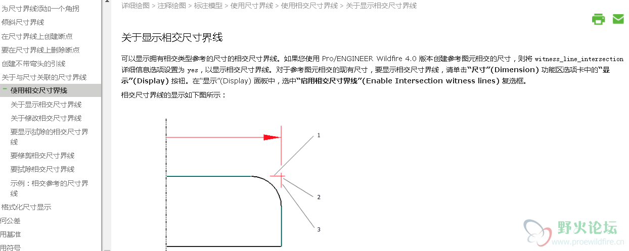

 楼主| 发表于 2022-5-3 11:57 | 显示全部楼层
单车上漫舞 发表于 2020-11-5 14:36
标注一个尺寸需要选择两个点来完成。
第一个点是直线,可以直接选择。
第二个点处圆弧无法选择,这个点可 ...
感谢,这个教程很详细!
