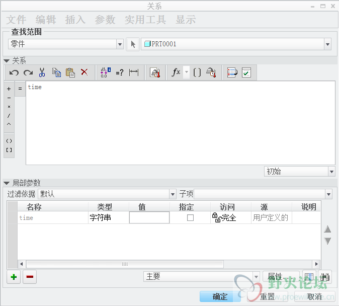

请问 Creo 里有相关时间的函数吗?
我想在关系式里,设置一个参数 time,让 time 的值为当前时间

大神你好,请问如何把它赋值给参数 time

 楼主| 发表于 2020-11-4 21:54 | 显示全部楼层
一个用户自定义参数,想用它作为 if 的条件,在指定的时间段内,改变零件的一些尺寸

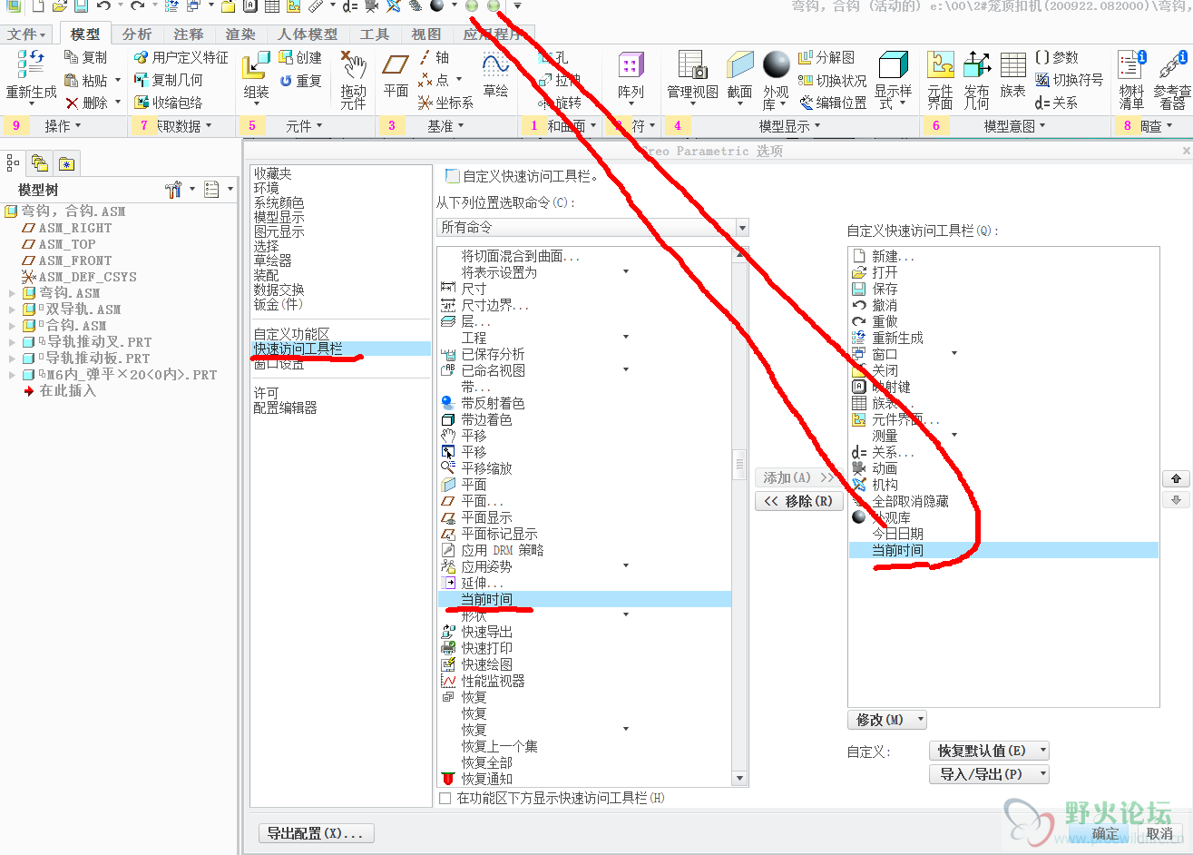

 楼主| 发表于 2020-11-5 21:02 | 显示全部楼层
估计只能靠二次开发实现了吧?
但是软件本身有获取当前时间的功能按钮
