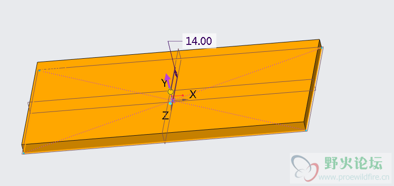

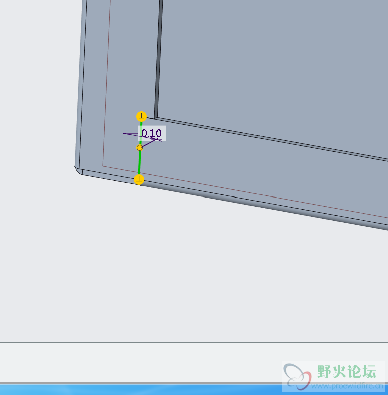

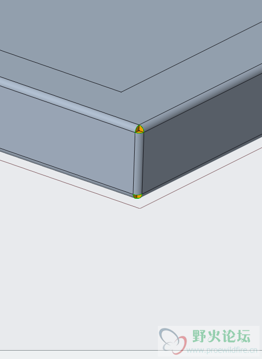

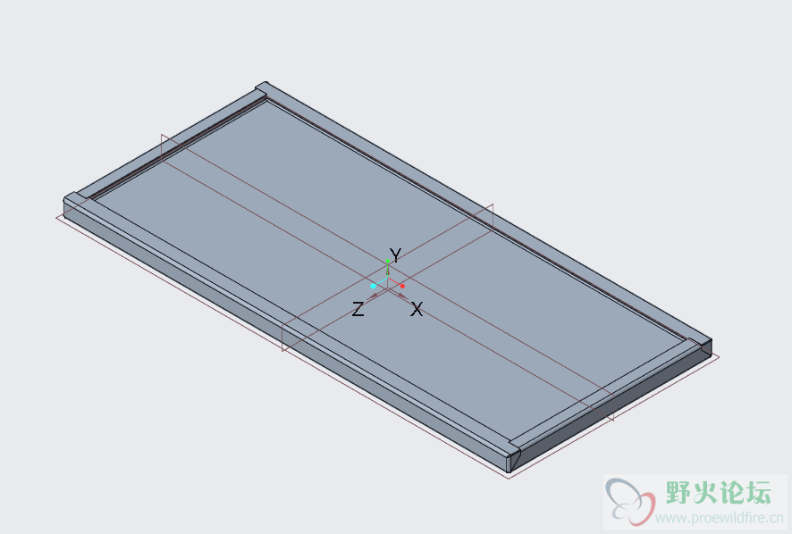

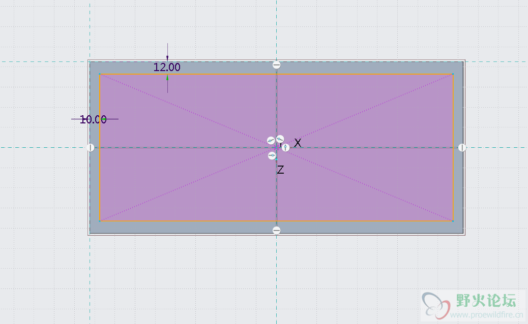

大家好,今天给各位带来一种门板的包料方式,拐角折一刀弯而成,避免了焊接打磨,而且,四角有圆弧看上去美观,如果是常规包边的话,就有焊缝,打磨的R角也较困难。笔者看网上有用SOLIWORK能画出来,经过我的研究,用CREOpoe都是可以。画出来效果如图: fbdf39dabba45b077eafab165abc4d7.png 1.先在零件环境画一个门板尺寸自定,我这里是370X170,拉伸高度14
2.挖空内部,一边12,一边10,深度13,即板厚=1MM

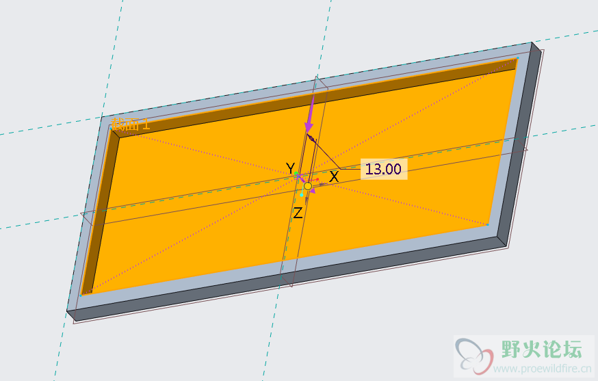

3.点操作下转换钣金,壳,这里要排除掉四边内侧和底部

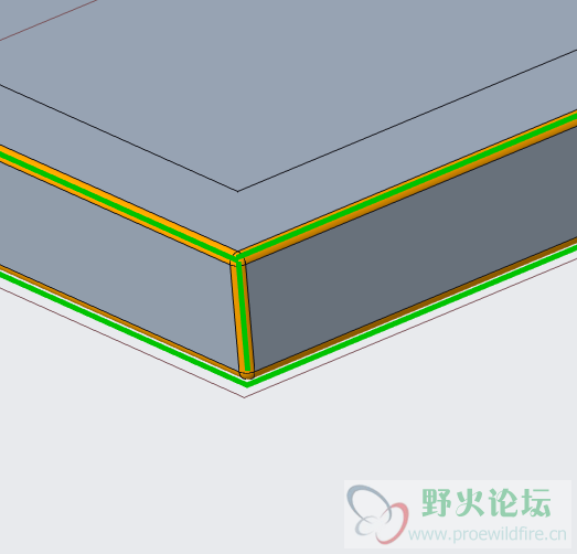

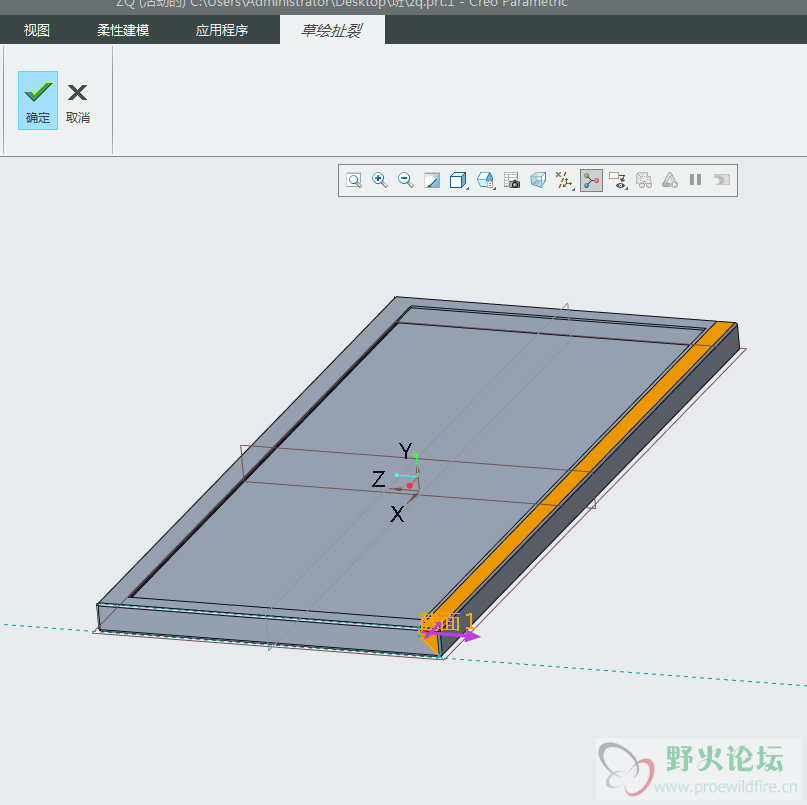

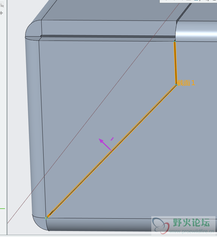

4.边折弯,全部边都要,在止裂下曲面扯裂,选8处的尖角处,再扯裂下选草会扯裂,草会如图,完成后镜像。

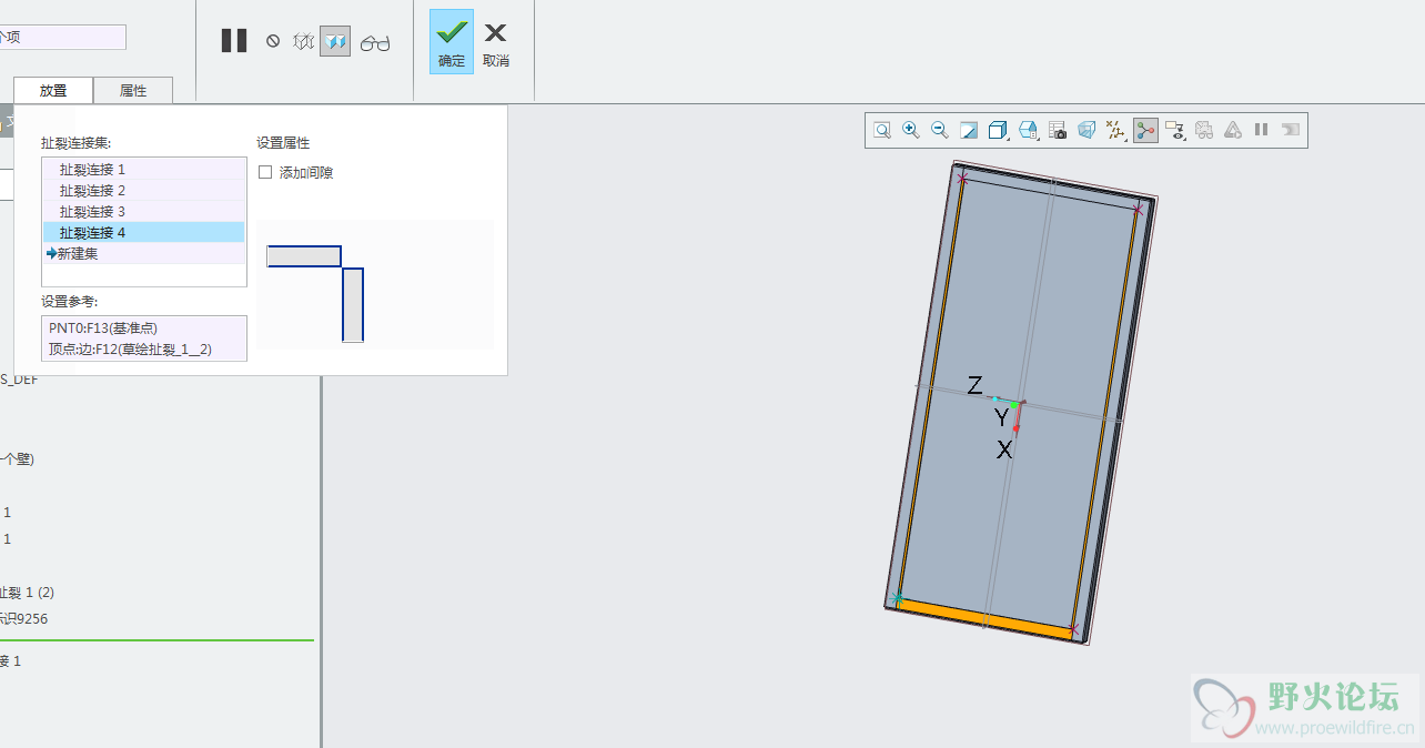

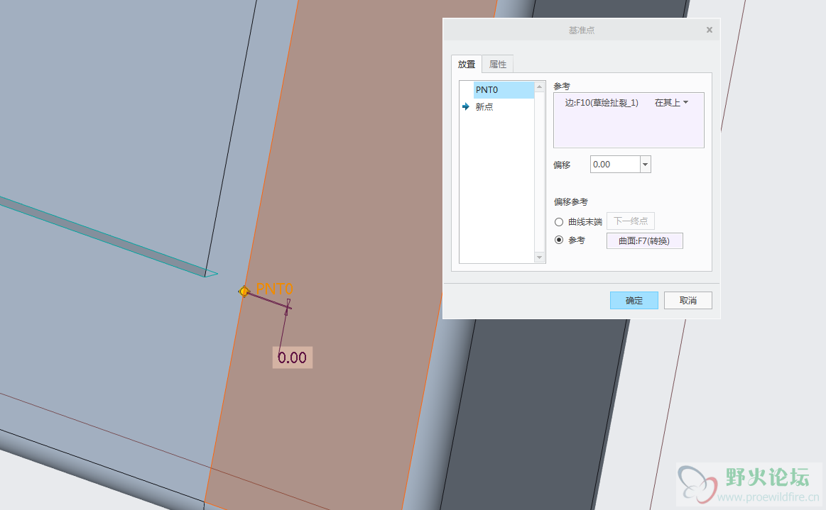

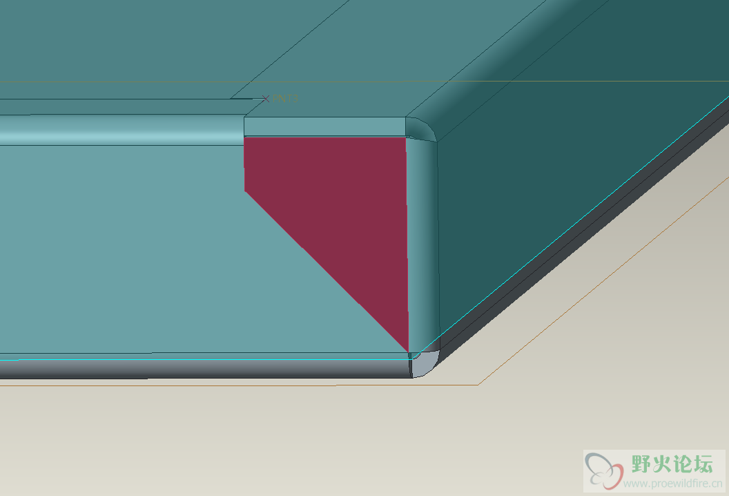

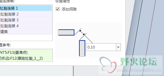

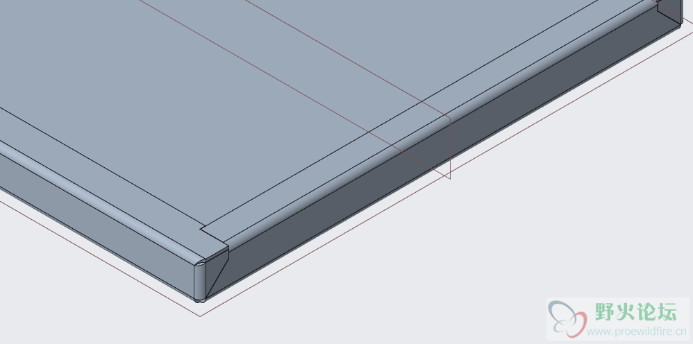

5.然后接下来把接缝链接,创建4个点,点落在扯裂的相交线上,参考10的边内侧,输入距离0,点扯裂下链接,选内四个拐角与创建4个点CTRL,完成接缝创建。
添加0.1间隙一防止碰边
6.曲面扯裂这4边

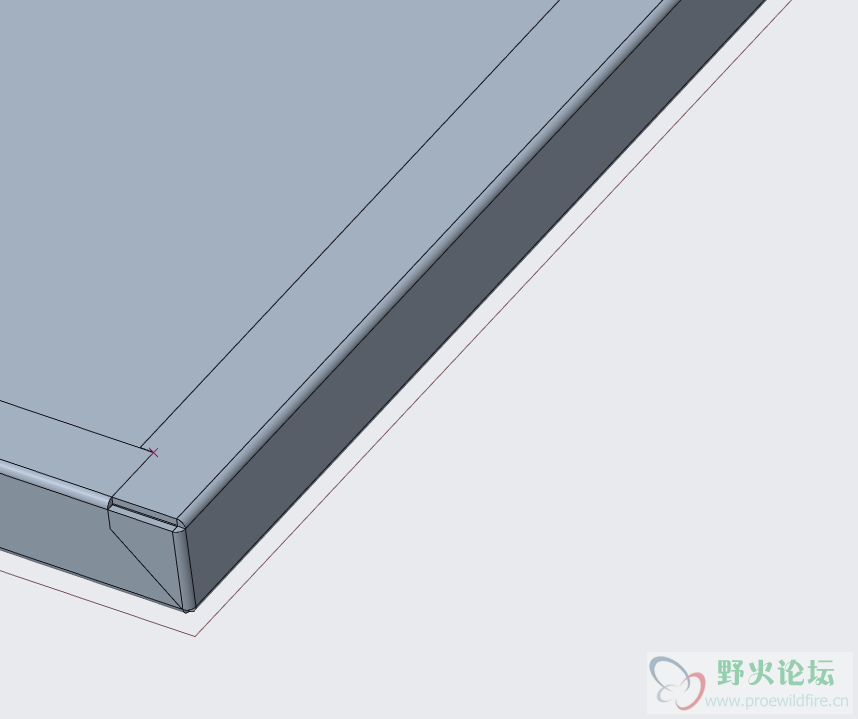

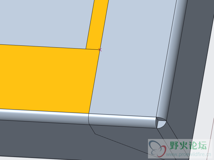

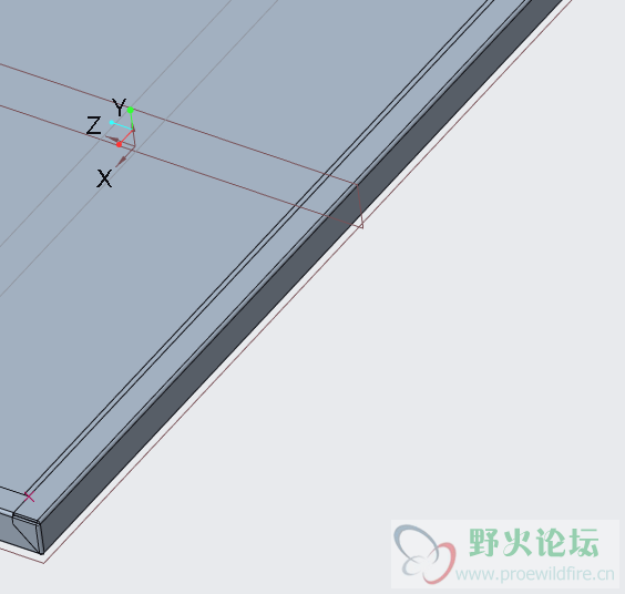

此刻会发现两边有分离的平板,这是前面草会扯裂时所产生的,把这两边链接为一个平板。 ed33b975cd08545c5af27eff0528345.png
点编辑下合并-合并壁,选两需要合并面,另一侧也同样
需要对每个接缝留有间隙,点切口,草会,C草会里0.1,延伸命令选此边延伸0.1间隙,镜像到个角,
此边延伸到外侧,也是四个角都需要。
最后,完成,平整拭列如下。
