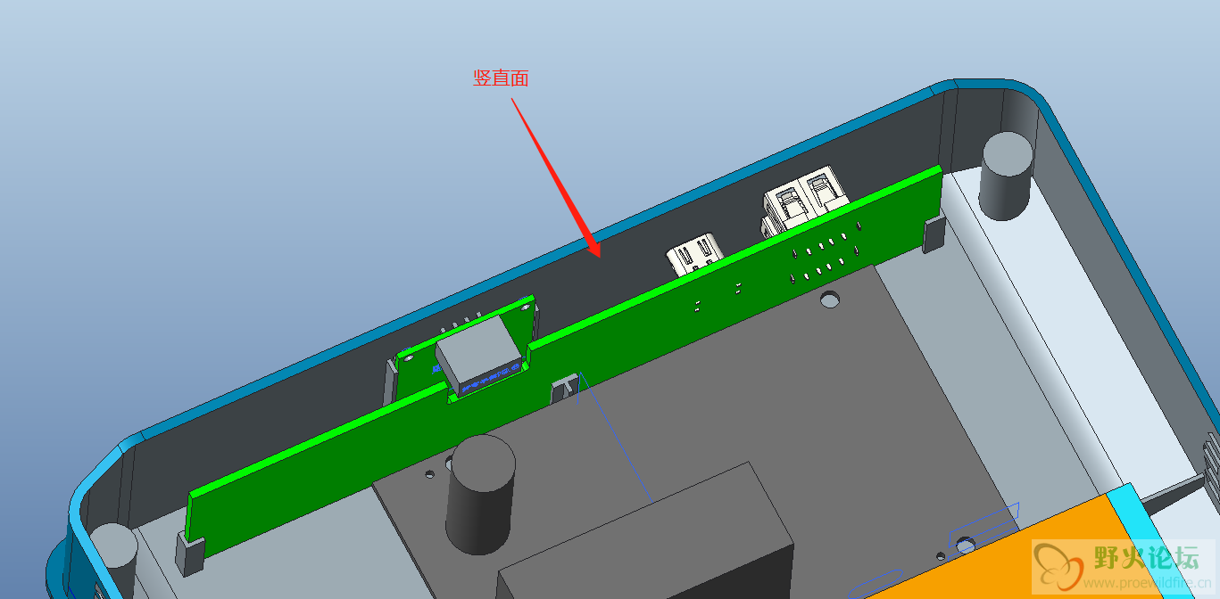

请教大神们,这两块板子怎么固定,谢谢 谢谢!

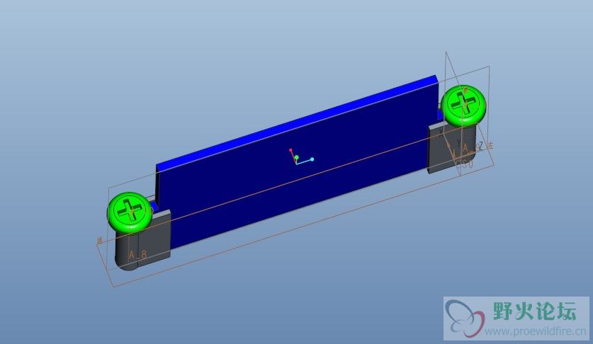

不知道你看过有种弹性扣没有?在PCB板的宽方向的两边各开一个切口,底座上做长方向的限位槽,不要太长,不然不好装,宽方向做竖起来的弹性卡扣,PCB板压下去的时候,在卡口位置被弹性扣卡主。类似电脑内存条的固定方案。或者你看一下我下面这个图,你就明白了,你这个这么长也没有必要做满 357bf36cf73b8a6a543efcfbf4137e0.jpg

上壳做骨位来压才是增加成本,电路板在加工受热后会变形的,你骨位来卡的话不好装,而且显然前面还有线要从外面插进来,后面不顶住有存在脱落的风险。增加一个小塑料件不会加多少钱,反而还百分百固定住可靠安心。

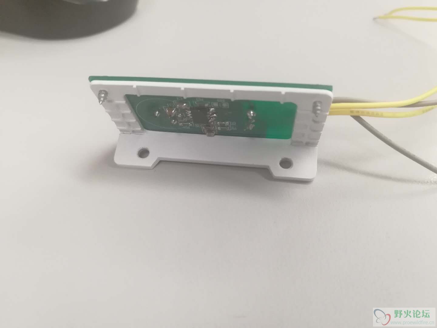

39.jpg 如果量不大,要求不太高,感觉两个大扁头螺丝压住算了,省事可靠

只要足够的努力,剩下的交给时间!

兄弟,打螺丝增加一个工序,而且PWA螺丝也没有PA螺丝好打,打两颗螺丝得10S吧,要是量大一年浪费人工得几万

我们就是因为量大才要改成螺丝的!我们这个产品出货量大概是150W个,因为出问题赔偿款太高,所以一定要固定可靠。不要认为增加人工,其实你用骨位来卡,PCB加热后有那么长会变形到,上下盖不好扣的。到时候浪费掉的时间也不会少。每个结构人到思维想法不同吧。我们比较认同百分百可靠的玩意
74
 楼主| 发表于 2020-11-2 18:37 | 显示全部楼层
yunbao 发表于 2020-11-2 16:35
不知道你看过有种弹性扣没有?在PCB板的宽方向的两边各开一个切口,底座上做长方向的限位槽,不要太长,不 ...
谢谢,谢谢,这种最保险,就是增加成本
