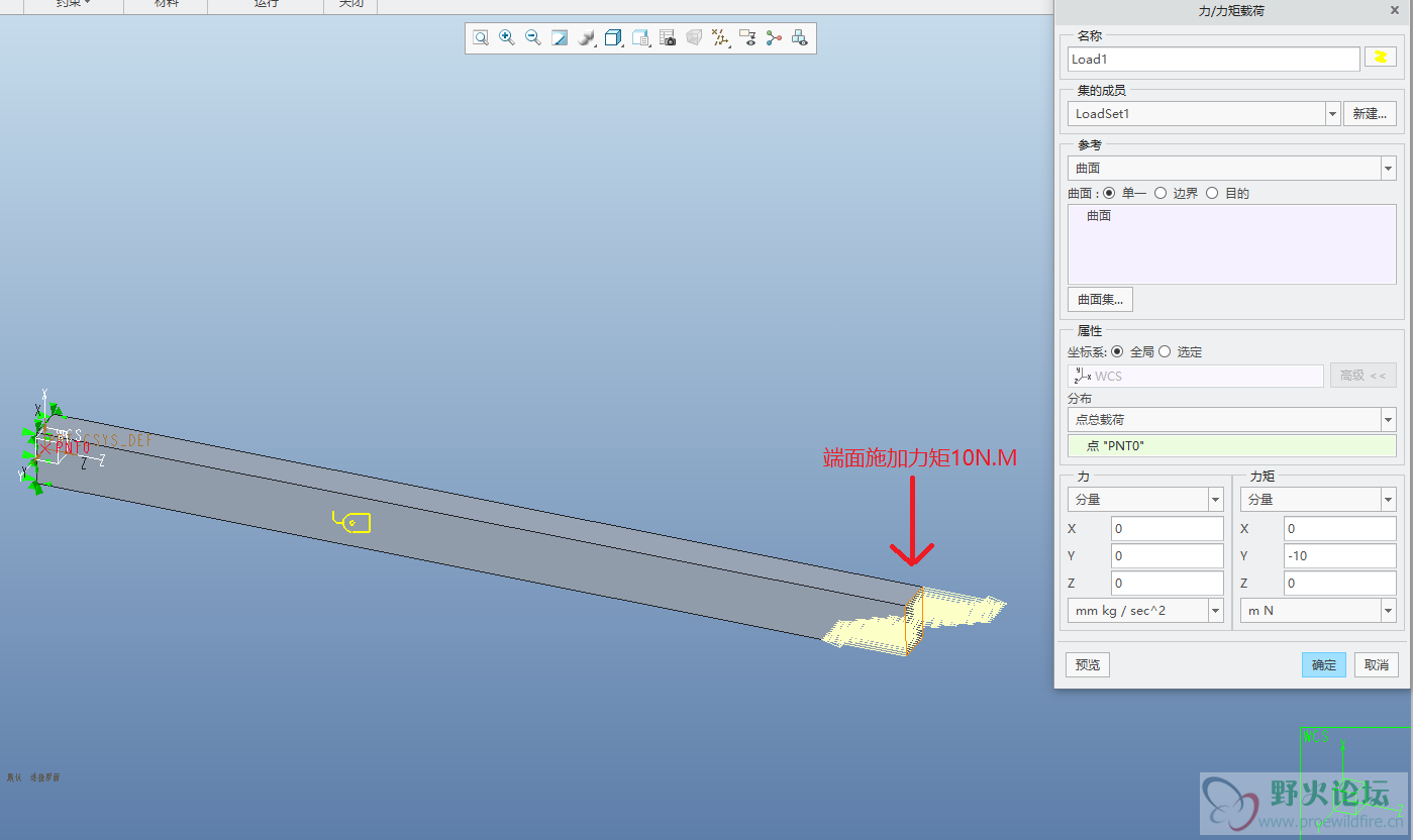

请问大侠们,如图所示,矩形梁左侧固定,右侧端面施加扭矩,按点总载荷进行施加扭矩总是不对,不知道怎么操作,还请知道的大侠们教教我啊?

非常感谢大神提供的教程,我按此方法做了做,他施加的零件是轴的曲面,这个我会了,可我的是矩形的梁,端面是矩形的,我按此方法做了做,扭矩箭头显示的感觉不太对啊,您帮我分析下我做的对吗?E:\001.png

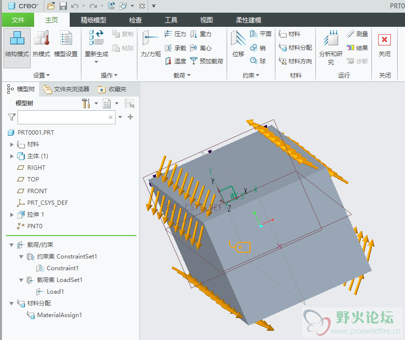

 楼主| 发表于 2020-11-4 09:18 | 显示全部楼层

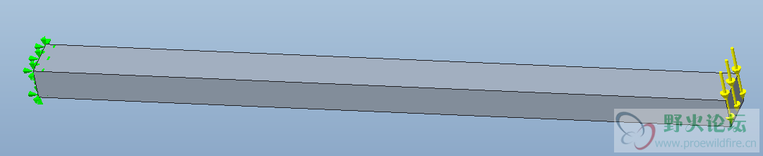

感谢大神的显示,您是对梁的四个侧面施加的绕z轴的力矩,您好像搞错了我要求的方向了,我要求的是对梁的一个矩形端面施加一个力矩,即梁的一端固定,另一端面向下施加一个力矩,如上述我描述的图片所示,您能再给我显示下吗?
1286
47487
发表于 2020-11-4 20:59 | 显示全部楼层
那应该是力不是力矩
