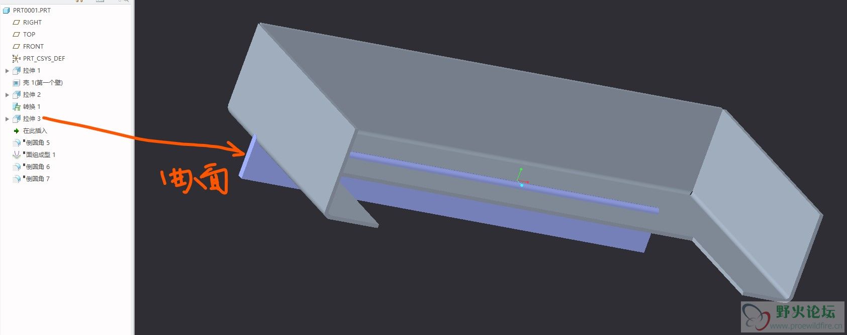

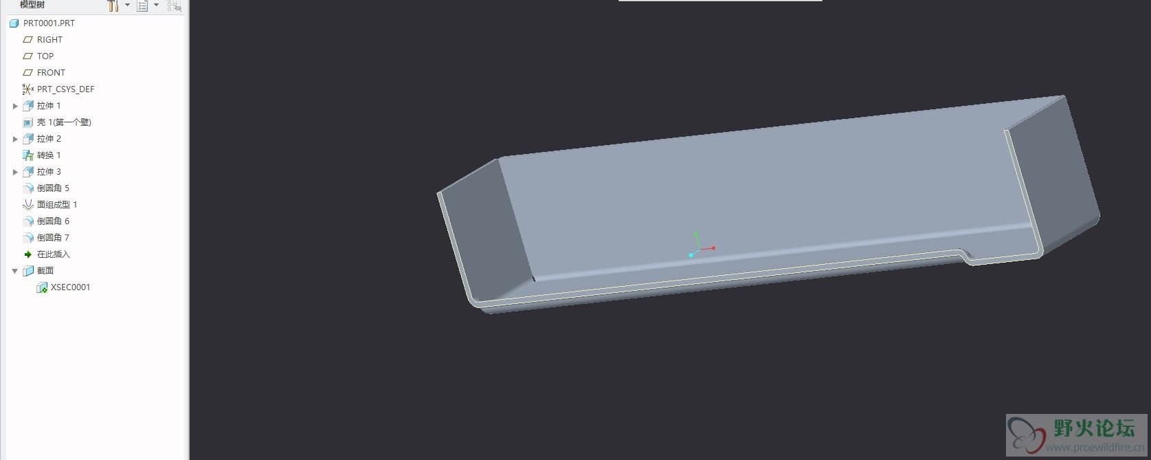

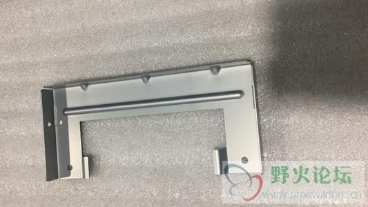

表面上长加强筋
 楼主| 发表于 2020-11-2 12:23 | 显示全部楼层
用PROE怎么做?

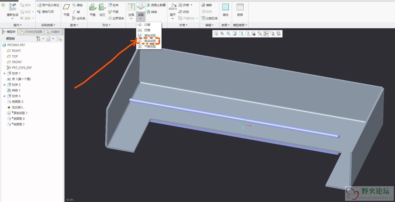

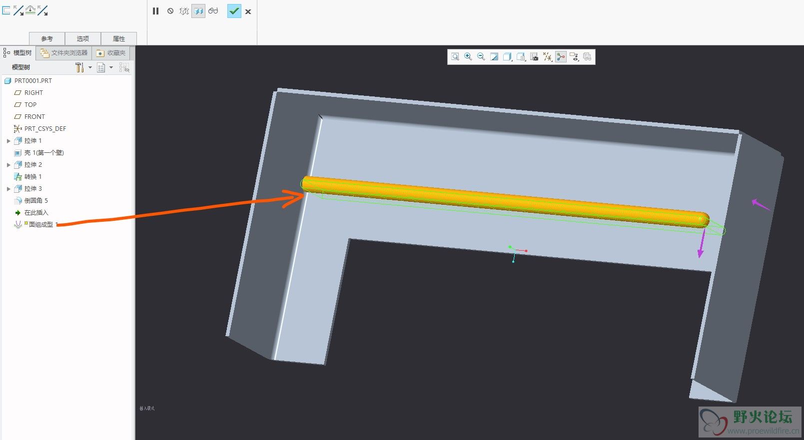

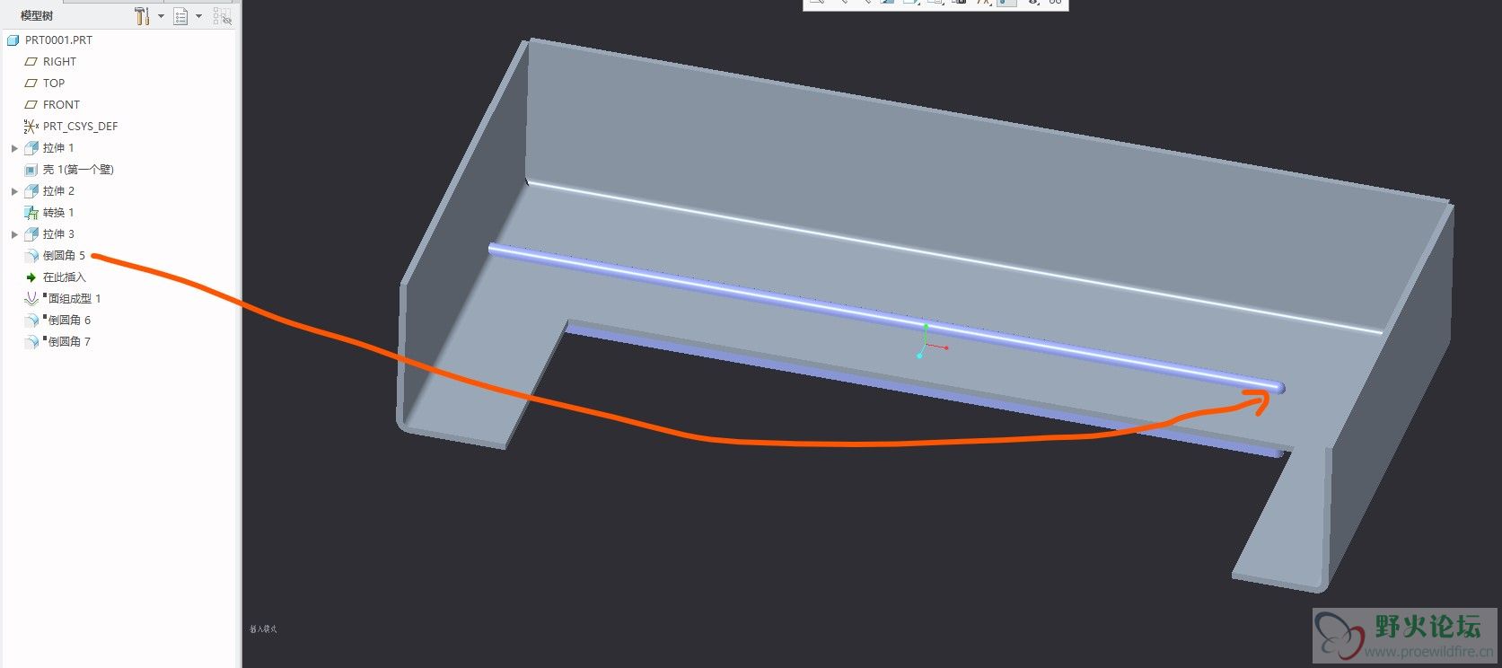

发表于 2020-11-2 14:56 | 显示全部楼层
使用“面组成型”吧,很方便的
参考附件图片说明,应该可以做出来的
你试试看
