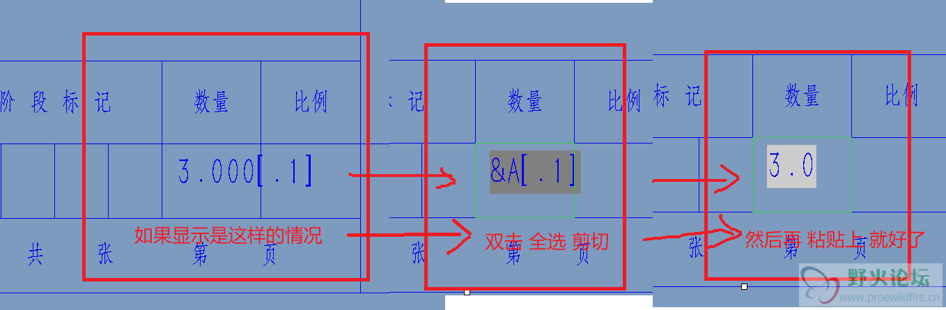

发表于 2020-11-1 22:46 | 显示全部楼层 |阅读模式

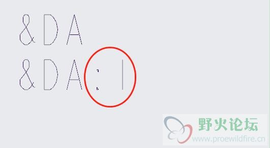

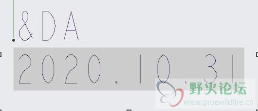

设置的参数引用的时候,后面会连着一个冒号和一个数值,这两个是什么意思?
引用的时候不带冒号和一个数值就显示不出来

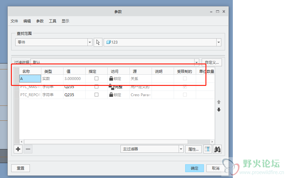

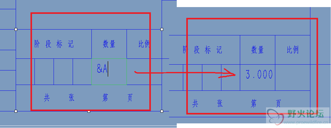

还有我设置参数i=3,在表格里引用出来会变成3.000,然后设置h=floor(i,1),引用h显示的还是3.000,我需要的3.0,怎么才能保留一位小数呢?

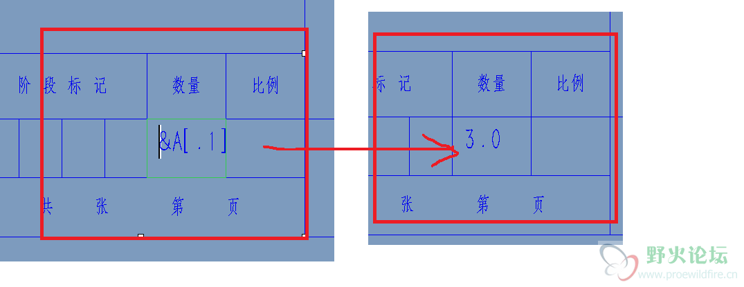

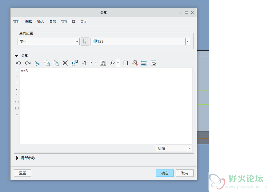

保留一位小数的方法:
调用时在参数名后面添加“[.1]”
如果保留两位小数就是“[.2]”
注意:方括号为英文 不需要双引号
示例:添加参数名 A   数值:3  调用方法 &A[.1]
详见下图

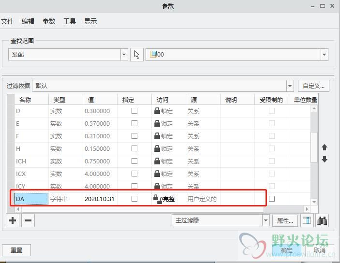

发表于 2020-11-2 16:25 | 显示全部楼层
参数的类型必须是实数才行,字符串是不能设置精度的
