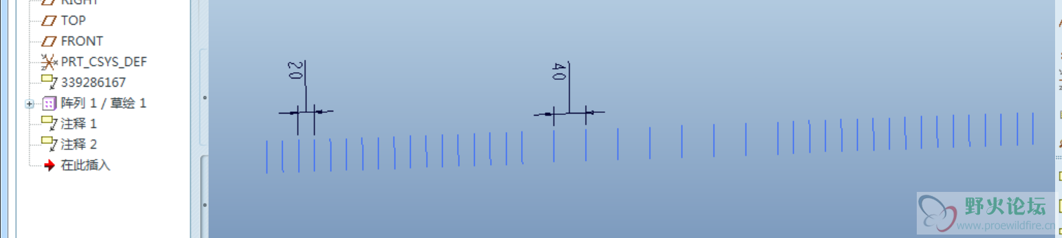

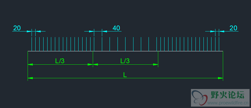

如下图
在直线的头尾1/3处阵列距离为20,在直线的中间1/3处阵列距离为40
示意图
示意图
496
882

发表于 2020-11-2 10:06 | 显示全部楼层
感觉用公式也不是特别方便,想要一个命令搞定的话,可以直接按20阵列,然后把中间部分黑点点成白色,刚好就是40阵列了
150
184
发表于 2020-11-2 10:37 | 显示全部楼层
觉得用2个整列更好,先全部做20,在把中间20变40

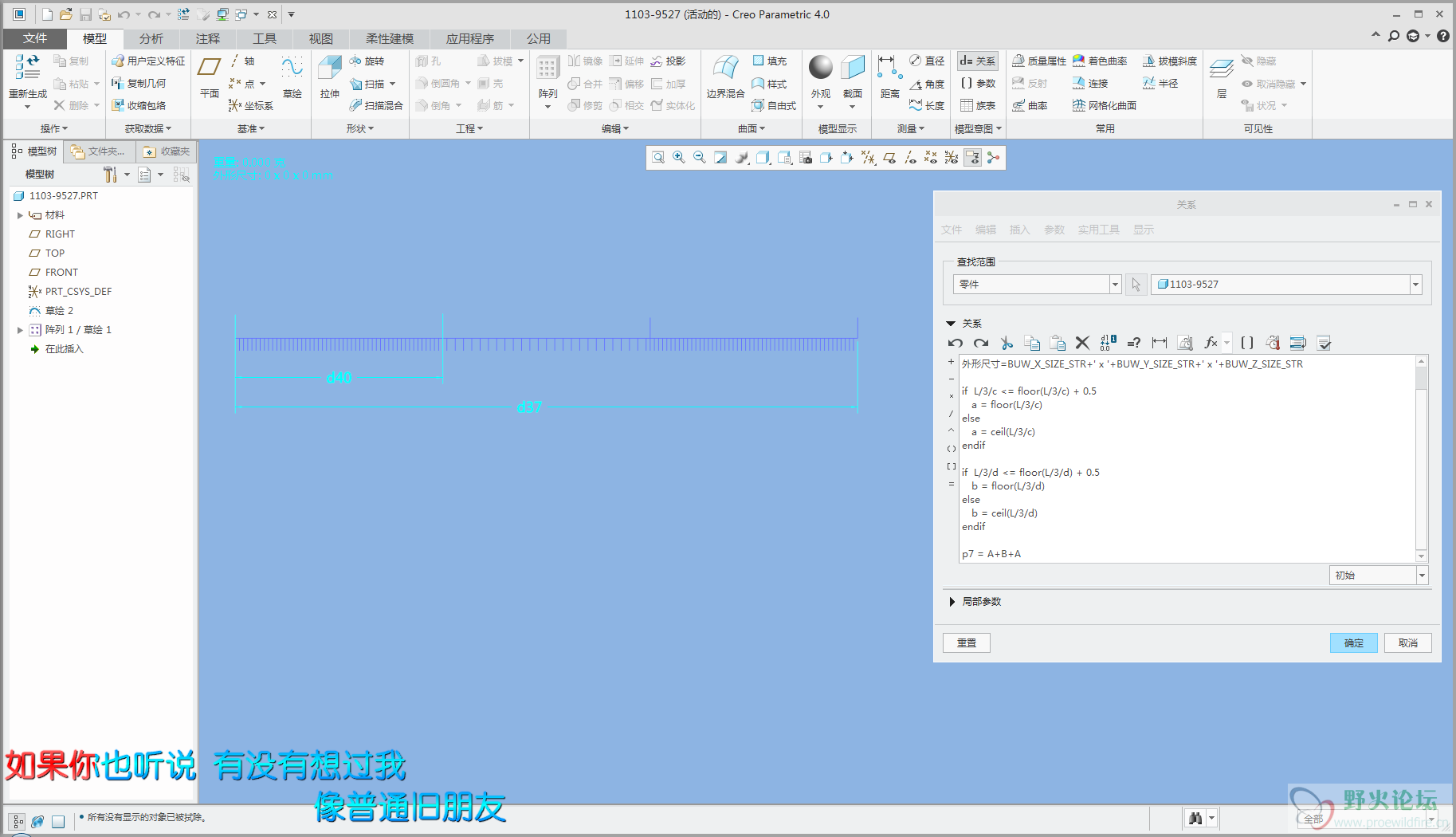

发表于 2020-11-2 11:22 | 显示全部楼层
if idx1=>17&idx1<=24
memb_i=40
else
memb_i=20
endif
关系式

 楼主| 发表于 2020-11-2 18:12 | 显示全部楼层
感谢大家的热心帮助,图中的长度L是可变的,有没有办法用头系式,修改时只要改L的值阵列自动更改

发表于 2020-11-3 12:07 | 显示全部楼层
看看是这样不
1103-9527.zip
144.37 KB, 下载次数: 14
售价: 2 金钱  [记录]
Creo 4.0 M020
谢谢,我的电脑只装了proe5.0不能打开,看截图应该是可以实现的,如果可以能发个5.0版本吗
