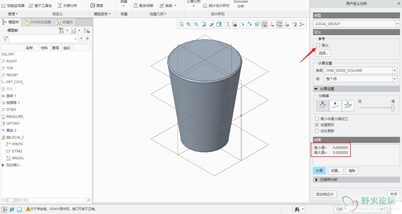

跟贴学习行为建模时,遇到曲线创建不成功的问题,曲线应该从高到底,到0结束才对,可是反复做了多次,都是一条直线。如附图
有时取消默认,手动选取草绘和基准面,计算后的值也是错的,最小值应该是0,但算出来不是0;有时手动选也没反应。如附图
网上到处找,好像没人遇到这种情况啊。
附件中的原文件是用creo5.0绘制
曲线创建失败
曲线创建失败
手动选取
手动选取

 楼主| 发表于 2020-10-30 10:29 | 显示全部楼层

发表于 2020-10-30 11:01 | 显示全部楼层
OPTIM优化完的体积特征是不是没有建立?

 楼主| 发表于 2020-10-30 11:13 | 显示全部楼层
没有
不过你这一说,我又重新建模,然并卵、、曲线依旧是直直的躺着0刻上
之前我把贴里的原文件反复看过。其中就算删掉优化后的单侧体积也无碍。因为我觉得和优化前的那个单侧体积测量是一样的,这两个特征的彼此绑定的

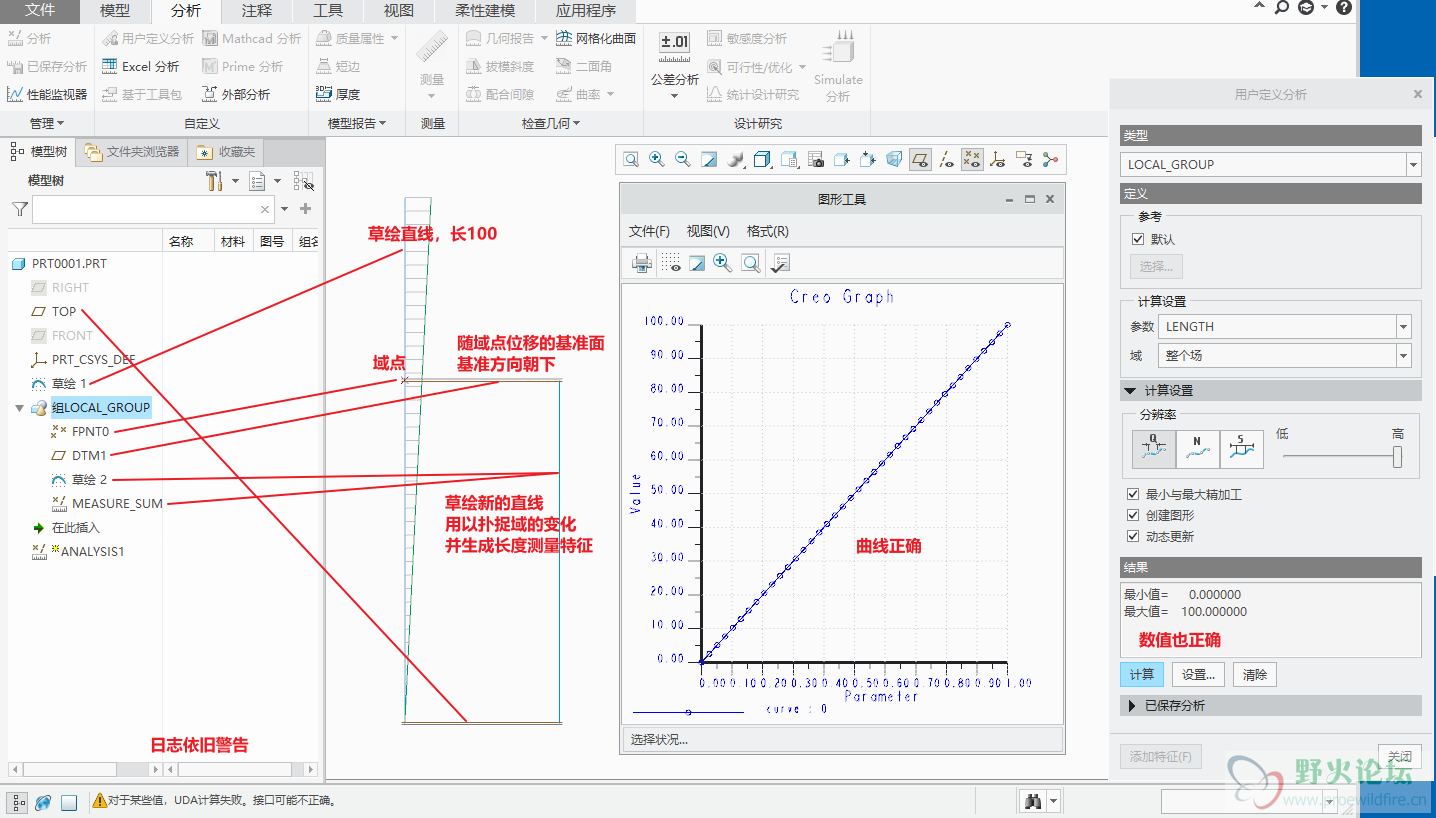

 楼主| 发表于 2020-10-30 11:17 | 显示全部楼层
反复折腾好多次,这笔直的曲线让我怀疑是不是电脑或软件有问题。
刚才做了简单的模型验证,好像软件和电脑也没问题。于是就跟郁闷了
如附图
