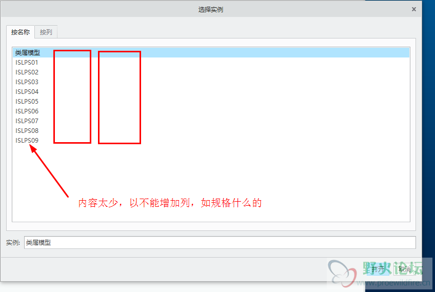

[已解决] 族表打开后显示窗口太单一,怎么增加内容

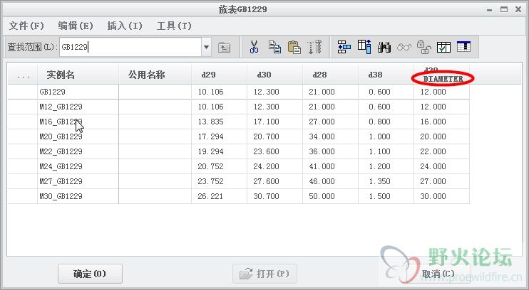

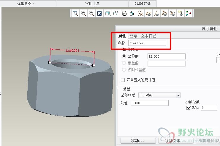

风来风去 发表于 2020-10-30 17:03
谢谢!按列会好些,参数显示的能用文字来替代吗,如D0用什么什么尺寸,参数有点不好看
可以更改的,这个就是在新建族表文件时的参数名称
找到建模特征——右键编辑,选中尺寸代号——右键属性,可以重命名中文名称

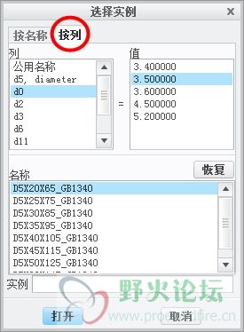

发表于 2020-10-30 14:16 | 显示全部楼层
按列查找筛选,列名对应就是族表内的参数信息。

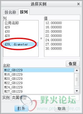

 楼主| 发表于 2020-10-30 17:03 | 显示全部楼层

 楼主| 发表于 2020-11-2 08:31 | 显示全部楼层
找到建模特征——右键编辑,选中尺寸代号——右键属性 ...
万分感谢!
