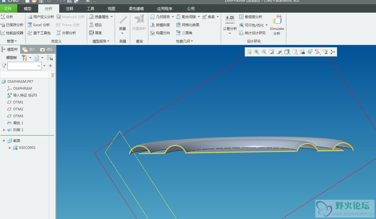

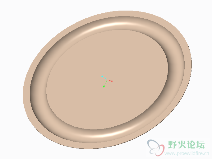

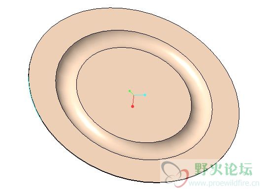

如题,圆拱大小不变,整体外移,大家有什么便捷的办法么。求助
71
96
 楼主| 发表于 2020-10-29 11:39 | 显示全部楼层
图片 附件如下
DIAPHRAM.zip
3.79 KB, 下载次数: 15
229
350
发表于 2020-10-29 13:58 | 显示全部楼层
简捷办法我没想到,我用了个笨办法,只对你这个东西有效,用的扫描,截面用的原来截面平移

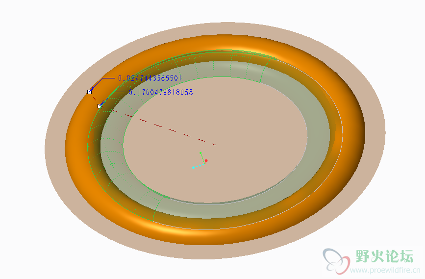

发表于 2020-10-29 23:33 | 显示全部楼层
要不试试:柔性建模/修改解析

 楼主| 发表于 2020-10-30 08:45 | 显示全部楼层
谢谢你哦!也是不错的方法

 楼主| 发表于 2020-10-30 08:46 | 显示全部楼层
lijichao 发表于 2020-10-29 18:57
为什么我打开是这样的
本来就是这样的啊!

 楼主| 发表于 2020-10-30 08:48 | 显示全部楼层
暗菩提 发表于 2020-10-29 23:33
要不试试:柔性建模/修改解析
试了一下,另外一侧的特征没有了,是不是我哪里没做对
1027
64
1898
发表于 2020-10-30 09:46 | 显示全部楼层
不是直接改,先要提取曲面后再来操作。
