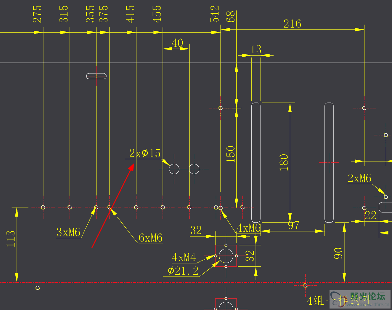

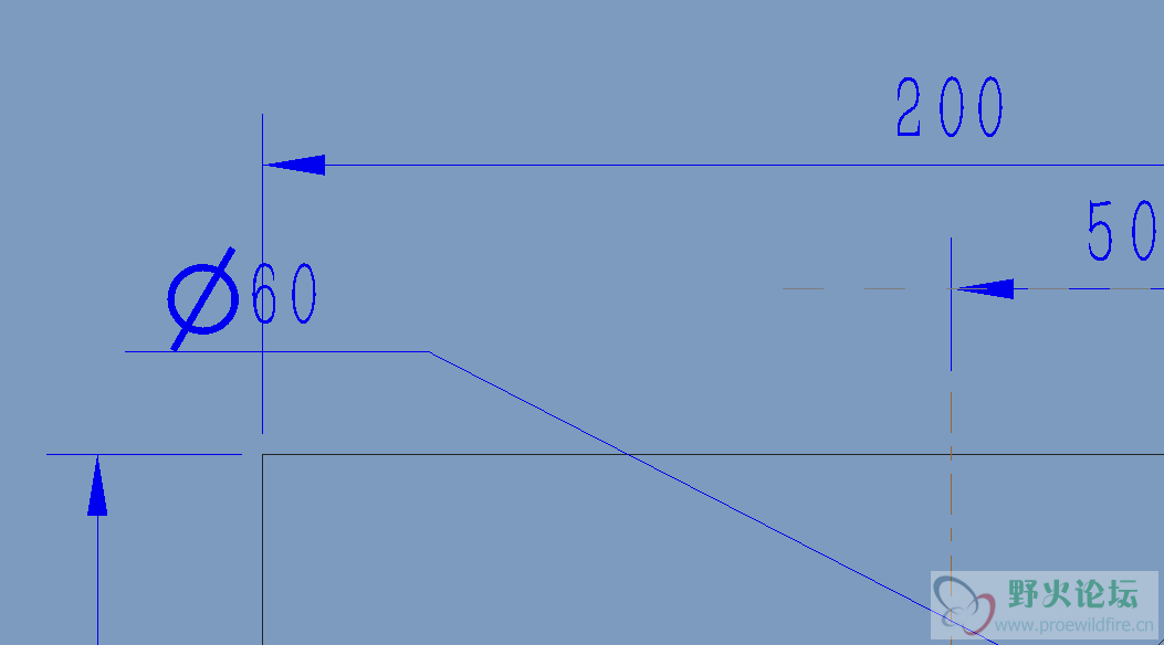

能不能像SW一样,重合处会自动断开.否则怕打印出来时,交错误解.
370
563
发表于 2020-10-29 08:37 | 显示全部楼层

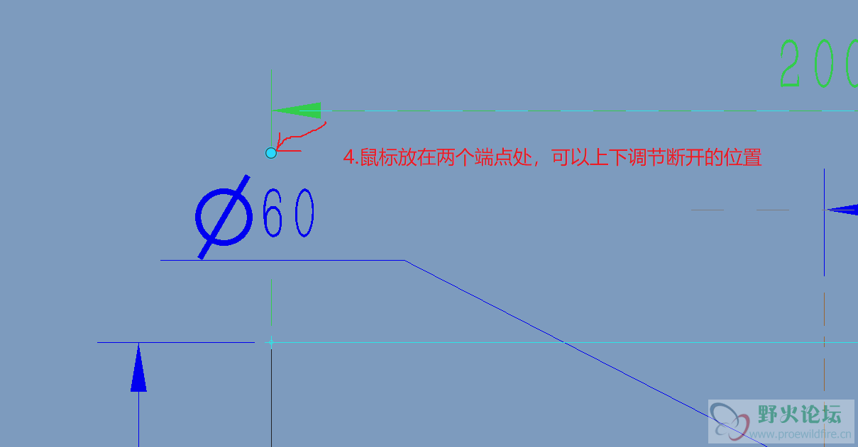

可以手动打断,在注释里面有个断点命令
发表于 2020-10-29 09:06 | 显示全部楼层
希望有所帮助

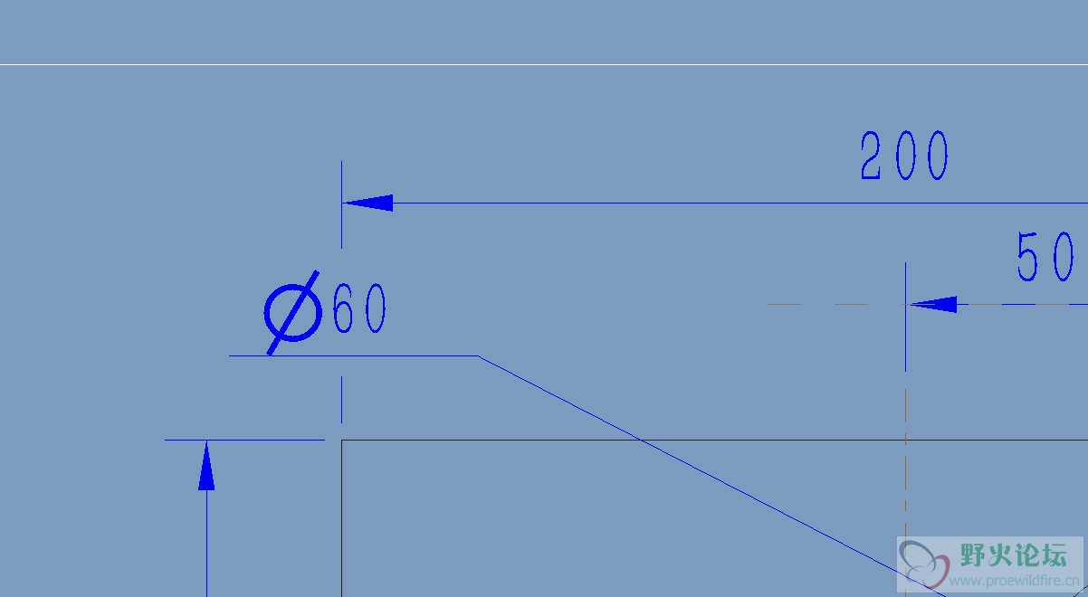

发表于 2020-10-29 10:00 | 显示全部楼层
根据步骤做,实现了,谢谢!
但是感觉没有必要啊
