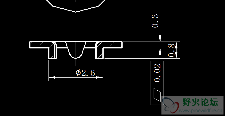

这个怎么能冲成这样,

发表于 2020-10-28 19:55 | 显示全部楼层
激光切割效率和成本也很低

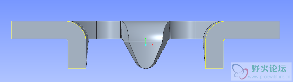

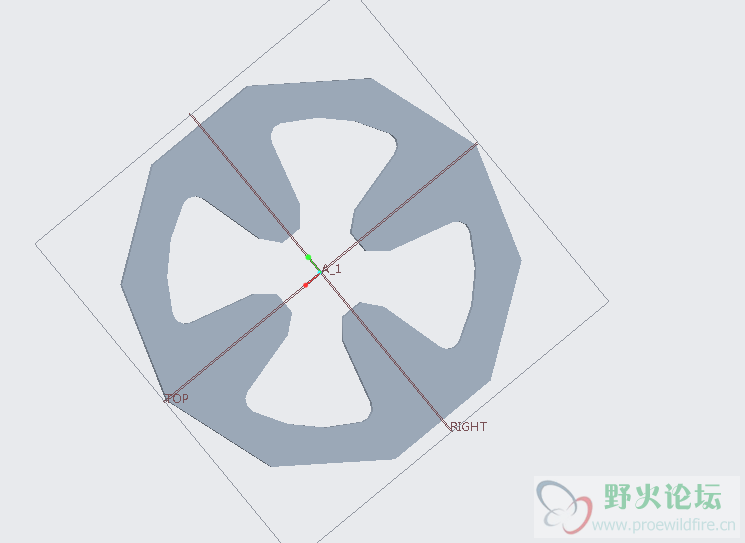

发表于 2020-10-28 21:53 | 显示全部楼层
图不是很明确,画了下,不知道是不是你要的效果。总感觉你的平面图有问题。

 楼主| 发表于 2020-10-29 07:55 | 显示全部楼层
万分感谢~应该是我要的效果,现在是附件点不开为什么。。。

 楼主| 发表于 2020-10-29 08:09 | 显示全部楼层
19821030 发表于 2020-10-28 19:55
激光切割效率和成本也很低
这是个铜板的冲件,正常两次冲模就能完成

发表于 2020-10-29 11:52 | 显示全部楼层
纯平板直接激光切割,量大冲裁,如果是有折弯的部分,这种折弯就得做个简单的冲模了

发表于 2020-10-29 14:33 | 显示全部楼层
冲压模具弄好,一步也能完成了。
