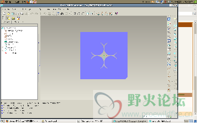

ubantu下野火版3.0的安装,见坛子上一网友需要,特找来。
1。新立得安装gmount-iso
2。用GMOUNT-ISO加载镜像为CDROM0
3。相关库文件安装完全。
7.1和8.04有一个文件不同,如下A,B两项所示
A:系统环境-UBUNTU7。1--------------------------------------------------
csh
portmap
libmotif3
libstdc++2.10-glibc2.2
libgtk1.2
libgtk1.2-commonon
B:系统环境-UBUNTU8.04-----------------------------------------------------
csh
portmap
libmotif3
libgtk1.2
libgtk1.2-commonon
libstdc++5 ----------------------------------------------->>(8.04不同于此处)
建议新立得查找安装 ,偶就是这么做的,安装的时候看下属性,大概知道这些是作什么用的 ,装到哪里了。
这些在坛子里都有,偶就是抄过来的。
原贴为cenlonchen 的http://forum.ubuntu.org.cn/viewtopic.php?t=37713&;start=0&postdays=0&postorder=asc&highlight=
4。终端命令行:LANG=EN (大写)
终端命令行: sudo /media/cdrom0/setup
将会出现安装界面,记下你的 HOSTID(其实就是你的网卡物理地址),暂停。
5。将/media/cdrom0/SHooTERS/ptc_licfile.dat复制到你的桌面。查找替换里面的 <HOSTID>为你的网卡物理地址,保存。。
6。回到安装界面。一路NEXT,不要安装LICENSE SERVER。直接安装PRO /ENGINEER。
NEXT,提示安装许可,ADD,LOCKED LICENSE FILE,指定第5步你 在桌面保存的文件。然后NEXT到结束。先不要急于运行
7。仔细看下/media/cdrom0/SHooTERS里的README.TXT。有英文说明的
以下二选一:
A —— 单机版
将wf3目录内的全部内容覆盖到usr/local/ptc/proeWildfire3.0/i486_linux/obj里
终端命令行:sudo cp -rf /media/cdrom0/SHooTERS/wf3/* /usr/local/ptc/proeWildfire3.0/i486_linux/obj
B—— 服务器(浮动)版
将ds目录内的全部内容覆盖到usr/local/ptc/proeWildfire3.0/i486_linux/obj里
终端命令行:sudo cp -rf /media/cdrom0/SHooTERS/ds/* /usr/local/ptc/proeWildfire3.0/i486_linux/obj
8。已经基本OK了 ,如果你每次启动pro/e都想命令行启动的话。
但好像没人愿意每次都命令行,所以我们要建一个启动脚本的
在你的桌面新建一个文本文档(名字随便)
内容如下:
#!/bin/sh
LANG=EN
/usr/local/ptc/proeWildfire3.0/bin/proe1
保存退出
查看此文件的属性,权限-执行,允许以程序执行文件前打勾。如图。
复制此文件到 home/username/.gnome2/nautilus-scripts/下
(如果找不到,请显示隐藏文件ctrl+h)
全部OK。
桌面右键,脚本里有了PROE的启动项目.
