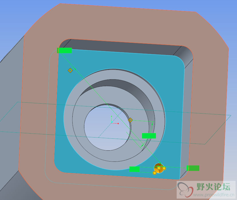

[已解决] 为什么放置孔后再次编辑定义时尺寸是一个块,看不清,如下图,装配图中对零件的编....

如题

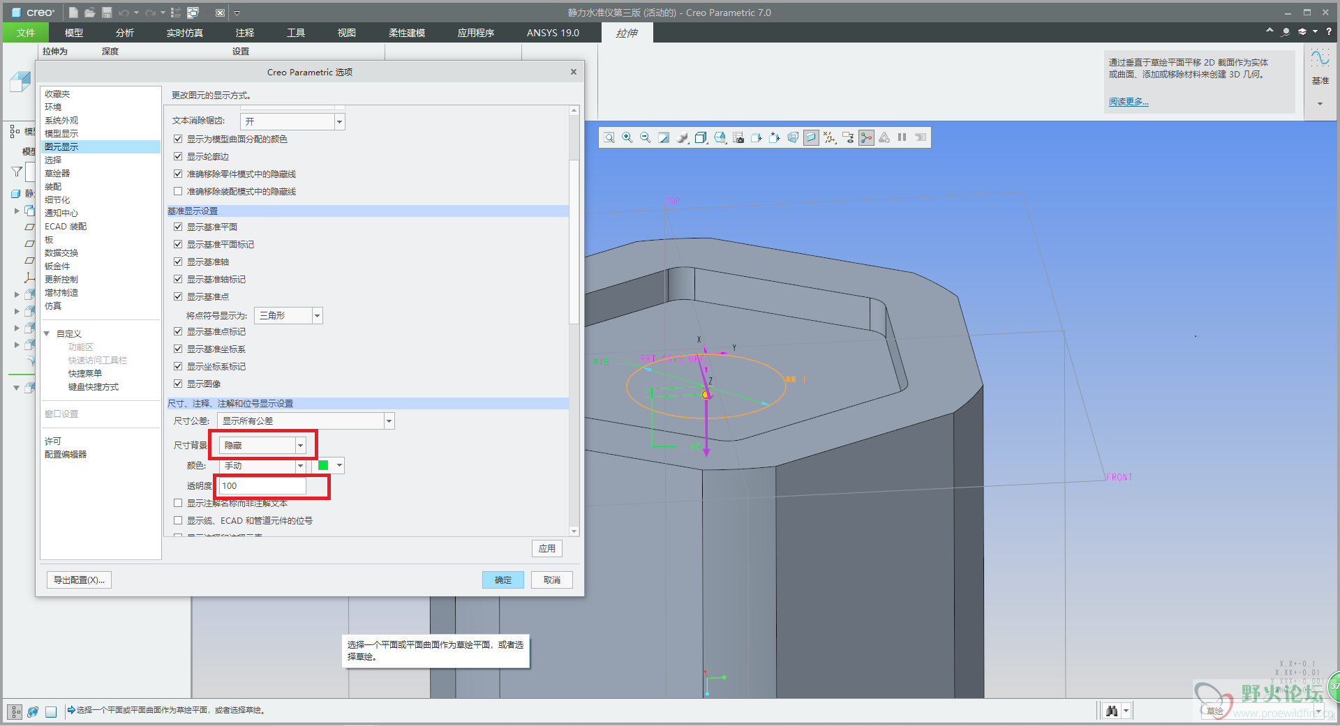

琢磨了两天时间,自己找到了解决方案,希望对跟我有同样困惑的人有帮助。
具体步骤:文件->选项->图元显示->尺寸、注释、注解和位号显示设置,调整方框中的几个选项。
