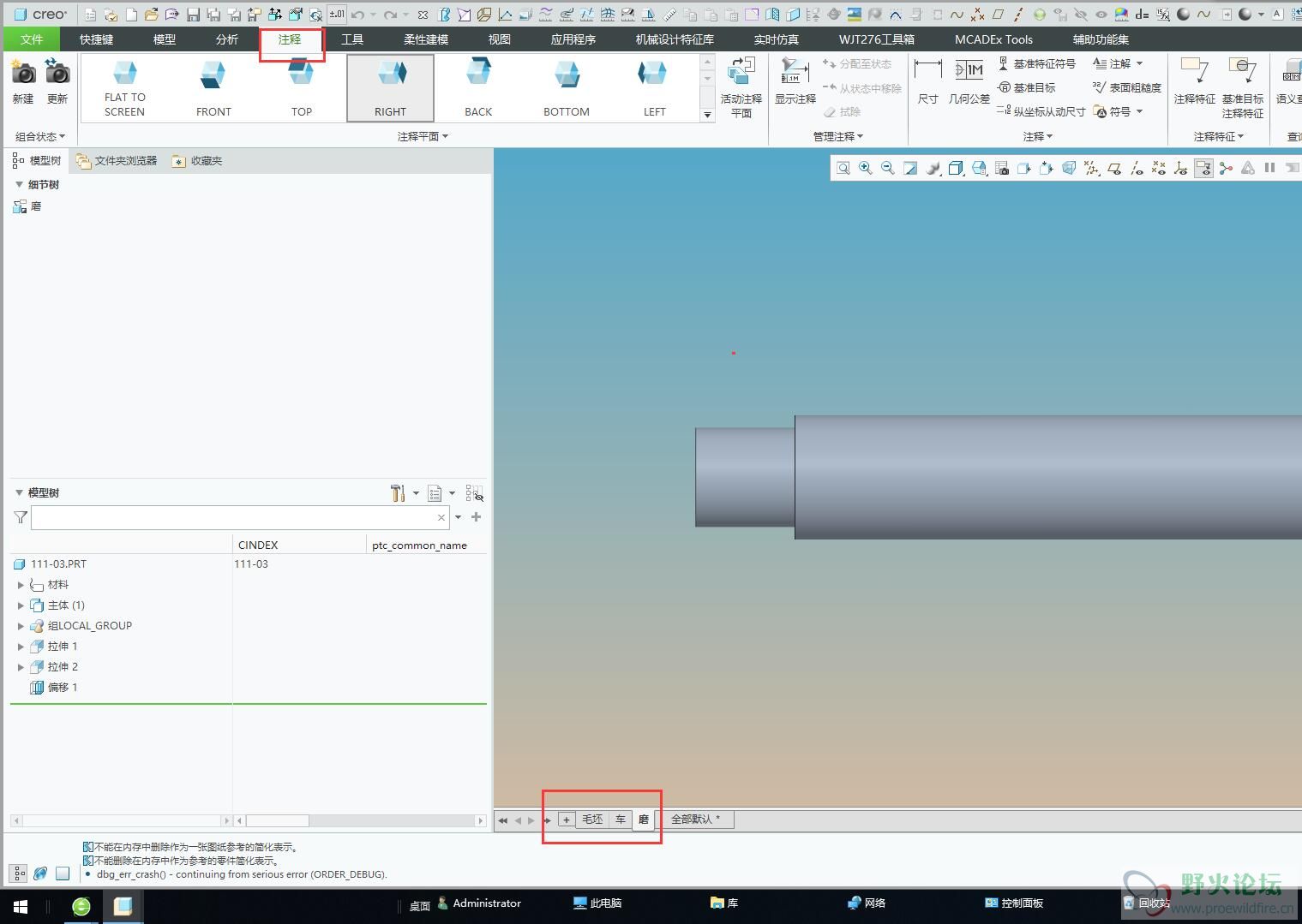

产品从毛坯到成品的过程中需经过多个工序,如车、铣、磨等,CREO怎么简便的出具各个序的序图,求大神指导

简化表示吧,从毛坯到磨,每一个工序做一个简化,并创建组合状态,工程图里调用

多谢大师傅回复
