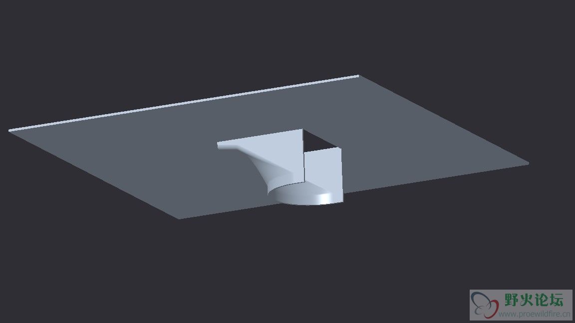

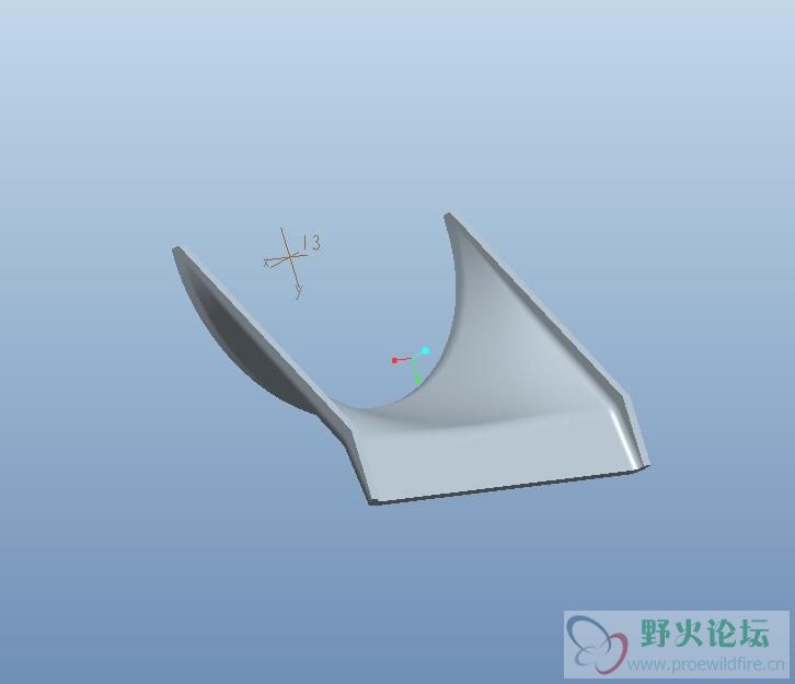

大家看看这个钣金件怎么展开,以前发过没有步骤,现在又遇到类似的产品了,请大家指点,谢谢

发表于 2020-10-26 20:23 | 显示全部楼层
这个要开冲压模吧?? 切割折弯是搞不了的

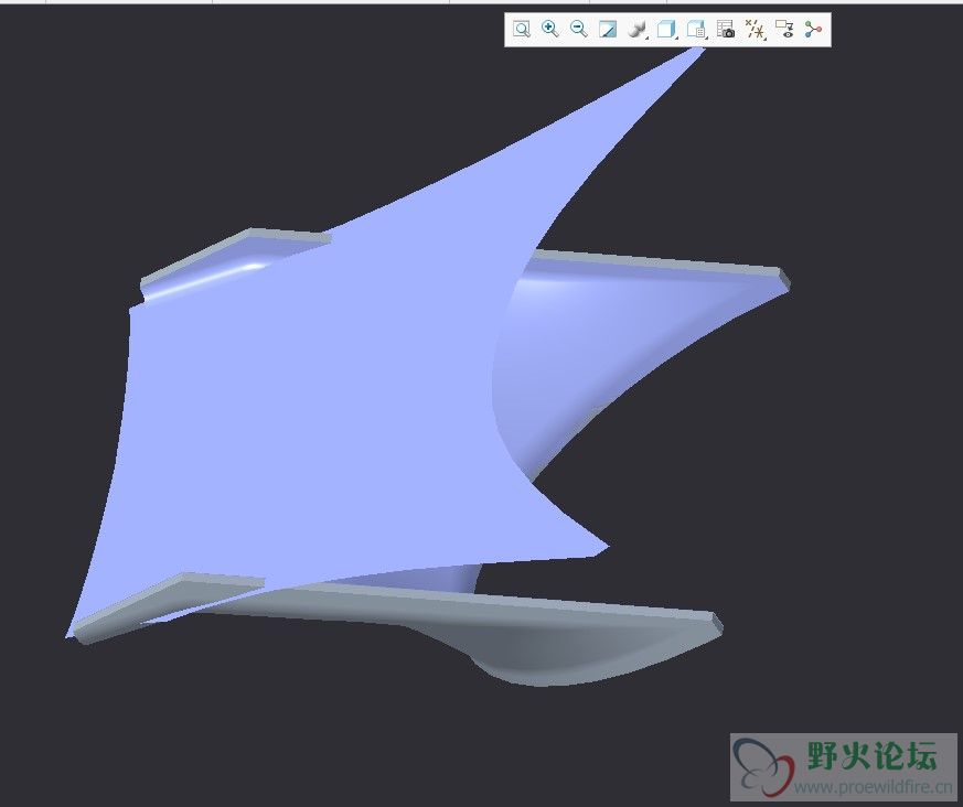

发表于 2020-10-27 08:27 | 显示全部楼层
试了很多次,确实使用钣金展不开
零件应该是通过冲压成型的
如果急着展开,可以使用“展平面组”是可以展开的

从原理上和经验是可行的,使用3mm的板材,先成型,然后落料,如图
只是要大于56mm的深度,没有这样的实操经验,最好问问机加的师傅吧
