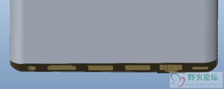

110*45*12的外形尺寸塑胶前盖与铝合金主框连接,想采用胶水粘的方式,有这样用过的吗?用什么粘合剂或胶水?

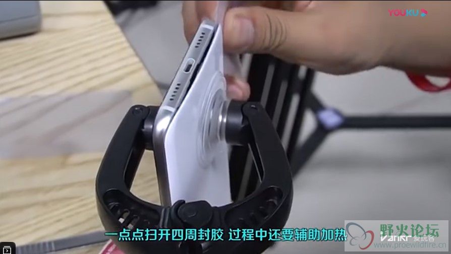

有,小米8金属中框和陶瓷底壳胶接。
不过用的什么胶水肯定不清楚
