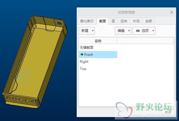

CREO如何设置以三个基准面为自带的截面,这个是以前别人的版本。零件中可以,但是组件中没有。求救

我的意思是通过设置参数系统自带的,不需要新建就直接会有三个基准平面的剖面。我的零件就是自带,但是我不知道以前别人是怎么设置的。

我的意思是通过设置参数系统自带的,不需要新建就直接会有三个基准平面的剖面。我的零件就是自带,但是我不知道以前别人是怎么设置的。只有零件中会有,组件中就没有,这个就是想知道一下如何设置,实际运用中会自己去建的。

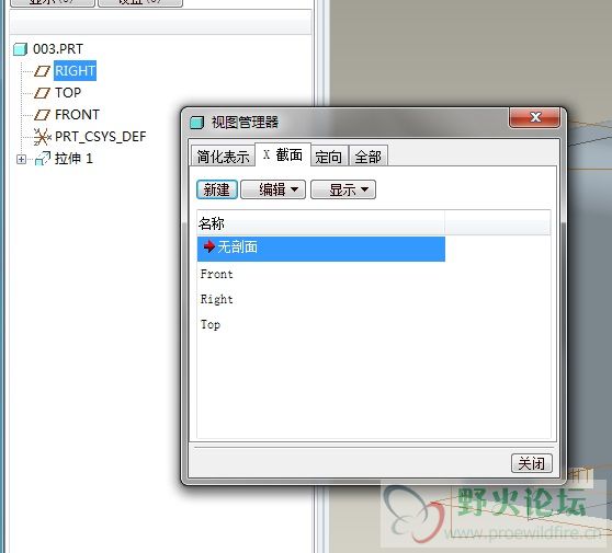

发表于 2020-10-26 13:47 | 显示全部楼层
shako11 发表于 2020-10-26 13:11
我的意思是通过设置参数系统自带的,不需要新建就直接会有三个基准平面的剖面。我的零件就是自带,但是我 ...
应该没有这个功能吧?如果有的话也请告知方法,如果你打开别人以前的,个人猜测是老版本做的,在新版本中打开时,模型树的下方是没有显示截面的,只有点一下新版中的截面它才会自动在模型树下方生成以前所有做的截面。我自己的有这种情况,不知是否和你的一样?
这是零件用proe5.0做的,模型树下方没有截面,打开是用Creo7.0打开的
点截面,生成原来已有的截面
点截面,生成原来已有的截面
整个组件也是如此
整个组件也是如此
点截面生成后的效果
点截面生成后的效果

发表于 2020-10-26 14:18 | 显示全部楼层
模板文件,直接做好截面,名子改为front 等,新建就全都有了

发表于 2020-10-26 16:20 | 显示全部楼层
1、新建.prt格式的零件,新建3个剖面。
2、重命名(自己熟悉的名称)并保存,用来当作模板。
3、config.pro添加下面的配置命令,指定刚才的prt文件路径,选择自己的启动目录或者熟悉的路径。
4、重启软件,新建零件即可看到三个截面。
creo 6.0.6.0
