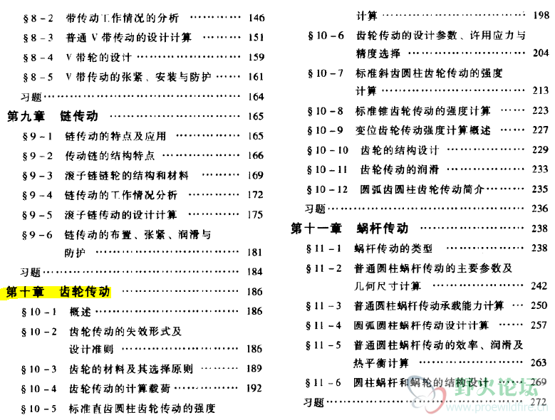

发表于 2020-10-26 10:49 | 显示全部楼层
大学教材拿去看吧,第十章
机械设计(第八版)_濮良贵,纪名刚
链接:https://pan.baidu.com/s/1SxdP36-I-uuhrSWTQHlJ7Q
提取码:s9e7
复制这段内容后打开百度网盘手机App,操作更方便哦
只学了,半桶水
