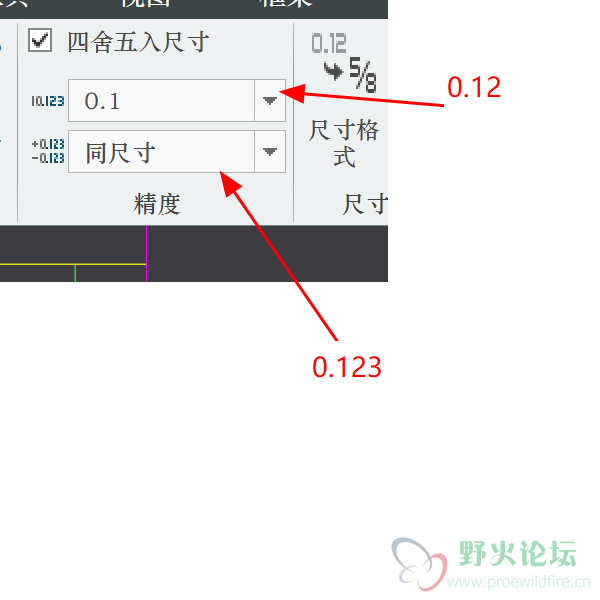

[求助] 怎么样默认尺寸是2位小数,公差是3位小数呢???

如图所示,我要设置成默认的,下面不要同尺寸,各种默认就是上面是二位,下面是三位这样的。

把下面的选项添加进.dtl文件里
dim_tol_lead_trail_zeros 3
把下面的选项添加进config文件里
default_dec_places 2

mostpowerman 发表于 2020-10-26 10:39
把下面的选项添加进.dtl文件里
把下面的选项添加进config文件里
改了后精度对话框中的“同尺寸”没有变化,还是同尺寸,,还是同尺寸,而且dim_tol_lead_trail_zeros和gtol_lead_trail_zeros功能是一样的,都设置为3,还是同尺寸,请问什么原因呢?
