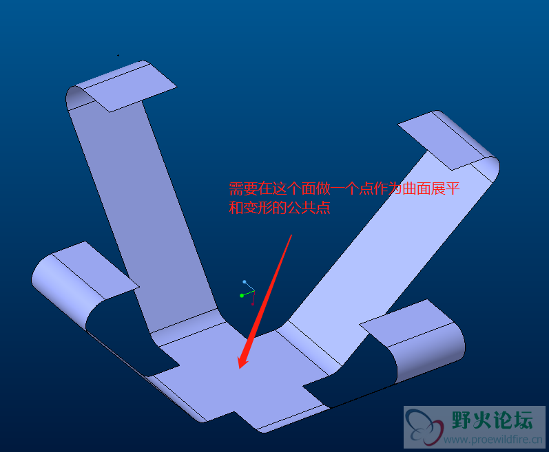

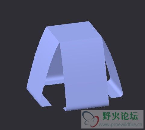

大佬们,我这是电路板安装时的形状,需要展平,去做CAD平面图,一个面还好展平,这些面组太多展平不到,大佬们能不能操作到

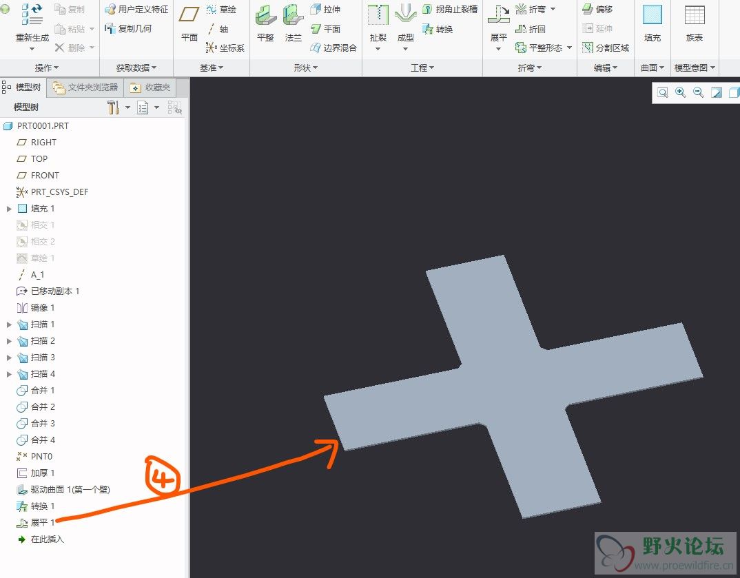

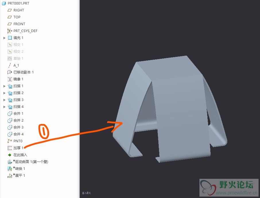

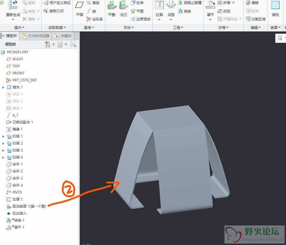

发表于 2020-10-24 10:56 | 显示全部楼层

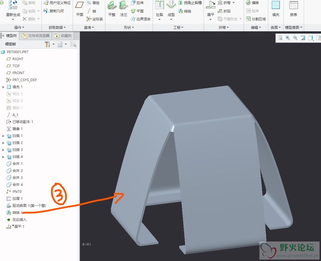

使用曲面的“展平面组”功能,确实展不开,我没有深入去尝试;
进而我使用加厚转成钣金,是可以展开的
附件图片是过程,你可以试试,展平后修正后可以得到展开图
应该可以得到你想要的展开图
你看看,我继续研究一下使用曲面展平
越学越觉得自己菜鸟一枚。。。

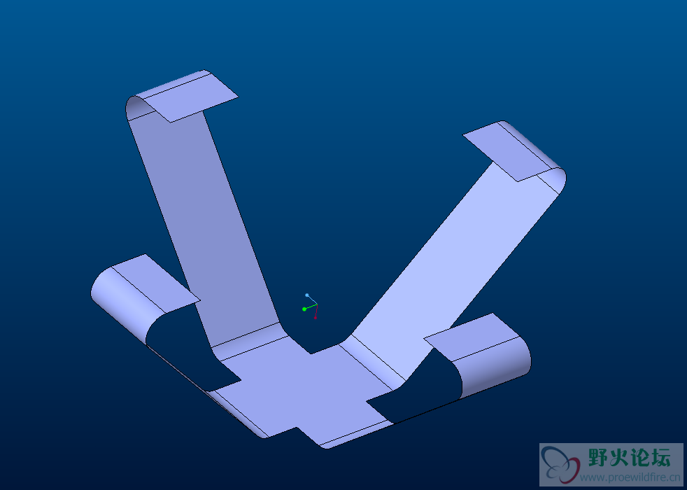

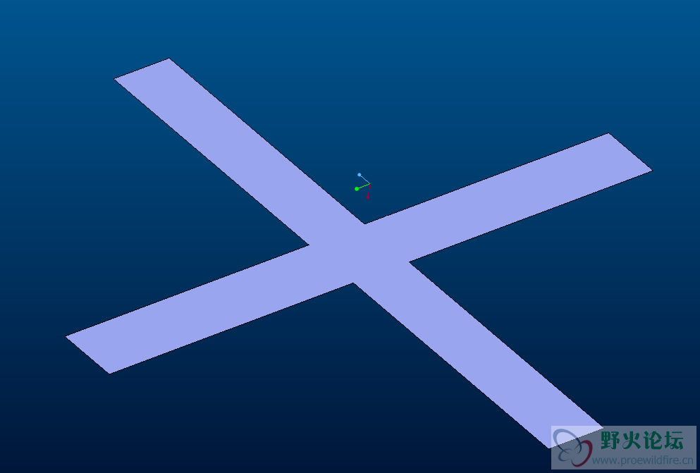

发表于 2020-10-24 14:44 | 显示全部楼层

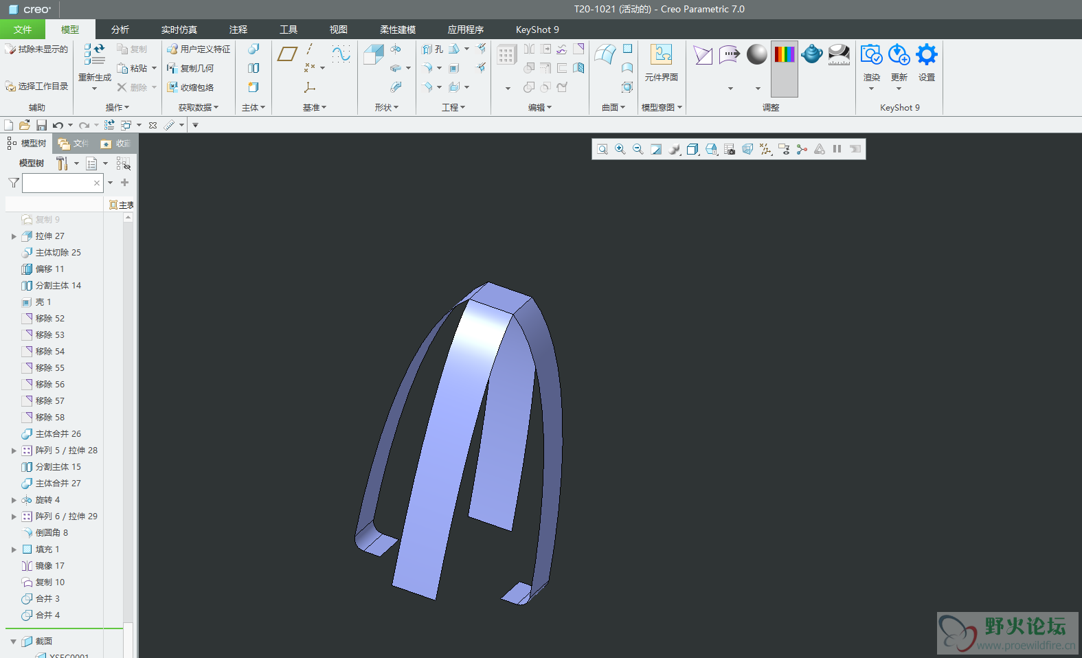

这样可以吗?我只是画了个大概意思。

 楼主| 发表于 2020-10-24 17:05 | 显示全部楼层
296608508 发表于 2020-10-24 14:44
这样可以吗?我只是画了个大概意思。
是的,就是想要这种效果
102
168
 楼主| 发表于 2020-10-24 17:11 | 显示全部楼层
zahng1800707941 发表于 2020-10-24 17:05
是的,就是想要这种效果
在零件模块可以做到吗,我已经尝试了好几次,没做出这个效果只能一边一条边去展开

发表于 2020-10-24 17:18 | 显示全部楼层
是的,就是想要这种效果
这样既可

 楼主| 发表于 2020-10-24 17:23 | 显示全部楼层
file:///C:/Users/Administrator/Desktop/fa9f6e65f0d7bdde8fd4b91d059fb7d.png选面组展平,选取新建的点,是这样做吗大佬
