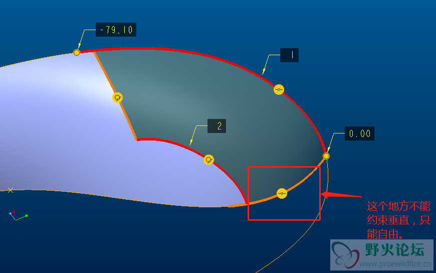

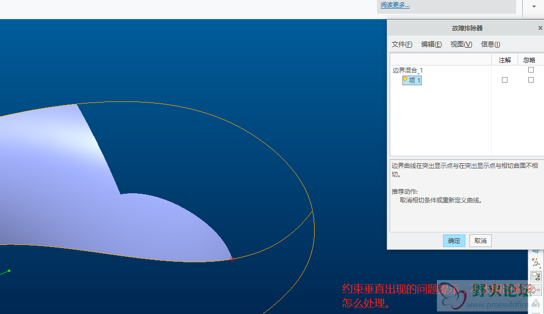

出现这种约束问题,不知道应该改动哪里,还请各位坛友能够指点一下,谢谢!

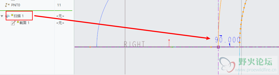

扫描1的截面草绘没有约束垂直。以后运用的时候记得这一点。

曲面大部分没办法约束是线的问题。。
