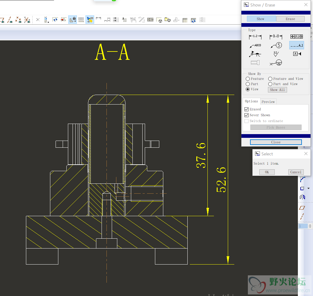

好怀念低版本的PROE和creo装配图中心线显示,曾经是那么的智能,新版都被改的什么乱七八糟的

细化下二楼的方案:
点左侧的-在绘图树中--选取需要的图块--右键点击--选择-显示模型注解----选最后一项显示模型基准--选轴--选全选-应用即可
