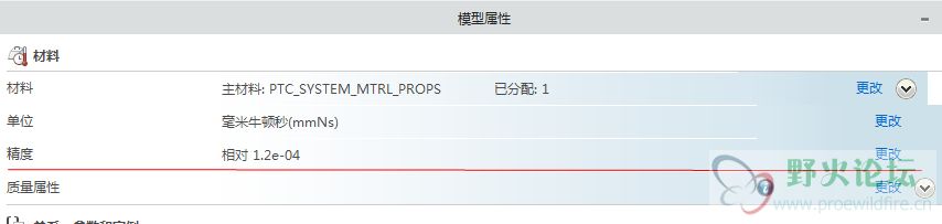

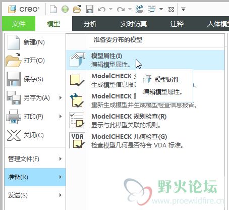

将出现空心的零件打开,在文件-准备-模型属性打开后找到精度,修改精度。默认0.0012,修改为0.00012;
