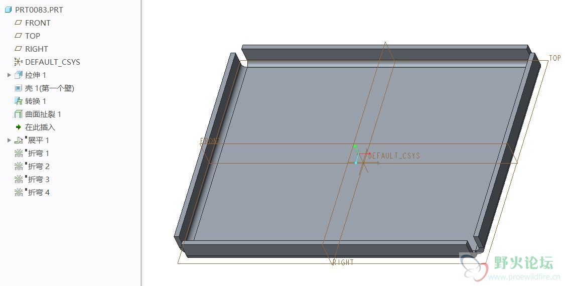

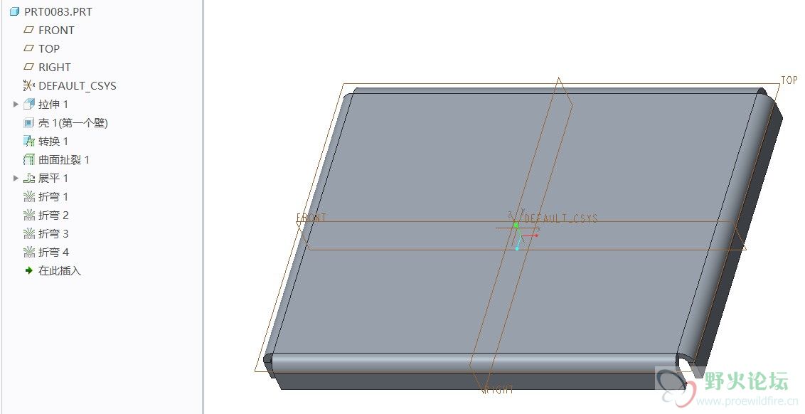

如图,零件是向下折弯的,现在想往上折,这个零件我是先实体拉伸再转钣金做的

钣金模块可以调整折弯方向。
既然用实体画的,那就在实体里面改呗。

把折弯的部分切除,然后法兰重新做折弯,是可以的吧

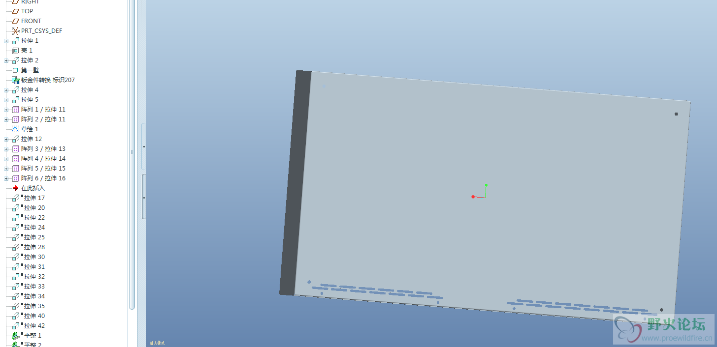

感觉应该可以展平后,分别重新用折弯命令,不过比较麻烦,不过是没有办法的办法。高版本记得钣金也有柔性建模可以做吧!
