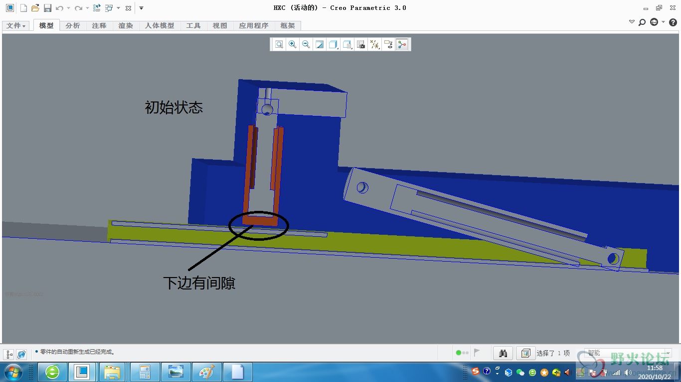

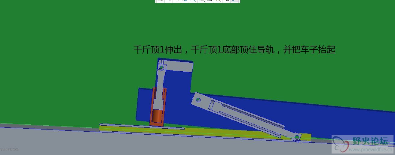

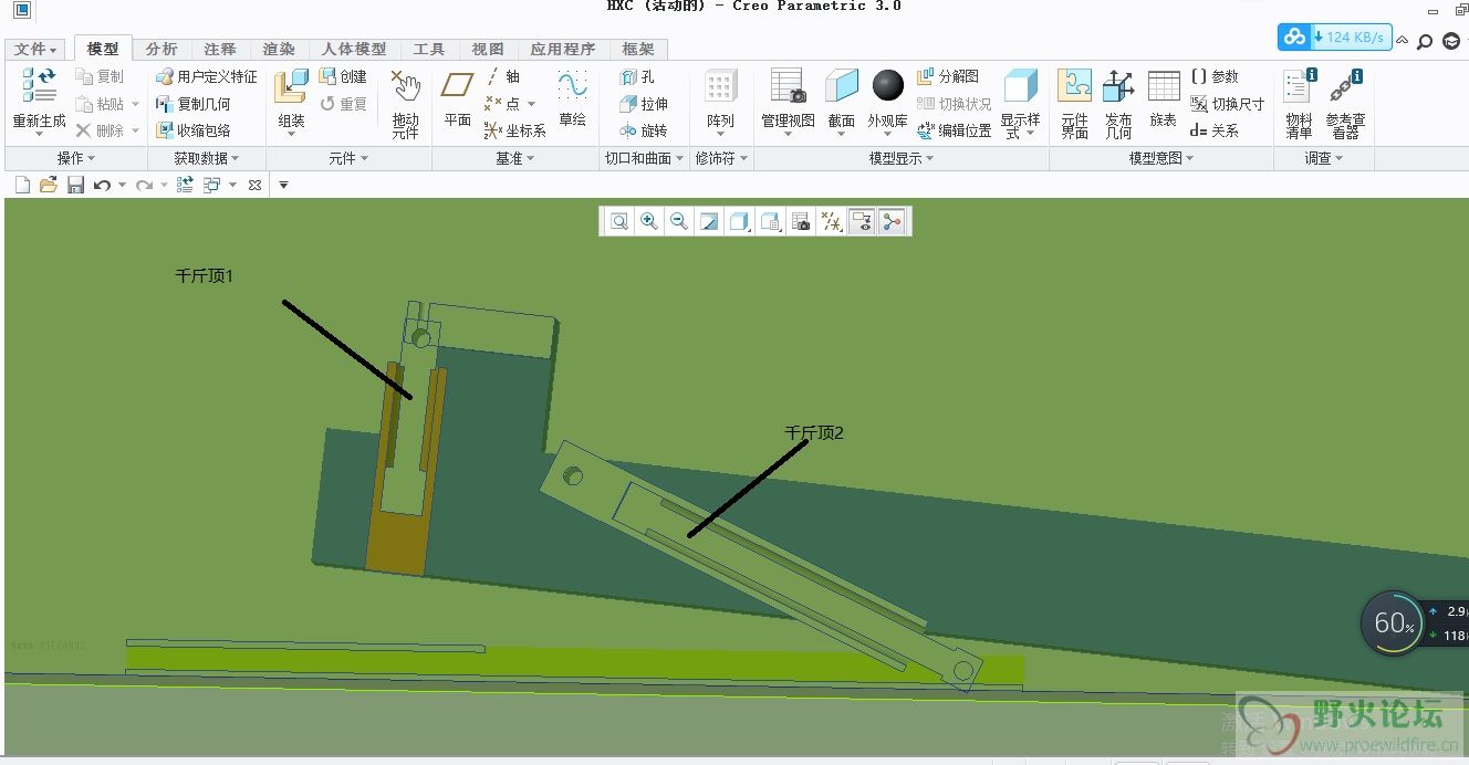

无标题1.jpg 无标题2.jpg   仿真要求是一开始车子底面与地面重合,接下来千斤顶1伸出活塞杆,千斤顶底部与导轨上表面接触,继续伸出,把车子前部顶起离开地面,接下来,千斤顶2活塞杆伸出把车子往前推出,现在困惑的是千斤顶1与导轨该怎么连接,车子与地面怎么连接。

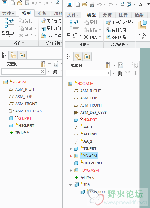

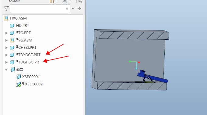

是这个意思吗?两头都用销,可以把组件分出来,看图2 的模型树

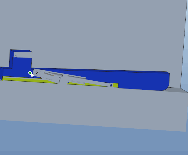

一开始与地面重合,你得先自己算好活塞杆的长度和安装位置,在空间上调一下干涉位置,见3图。
反正意思在这里,缺的约束按你实际情况自己补吧。

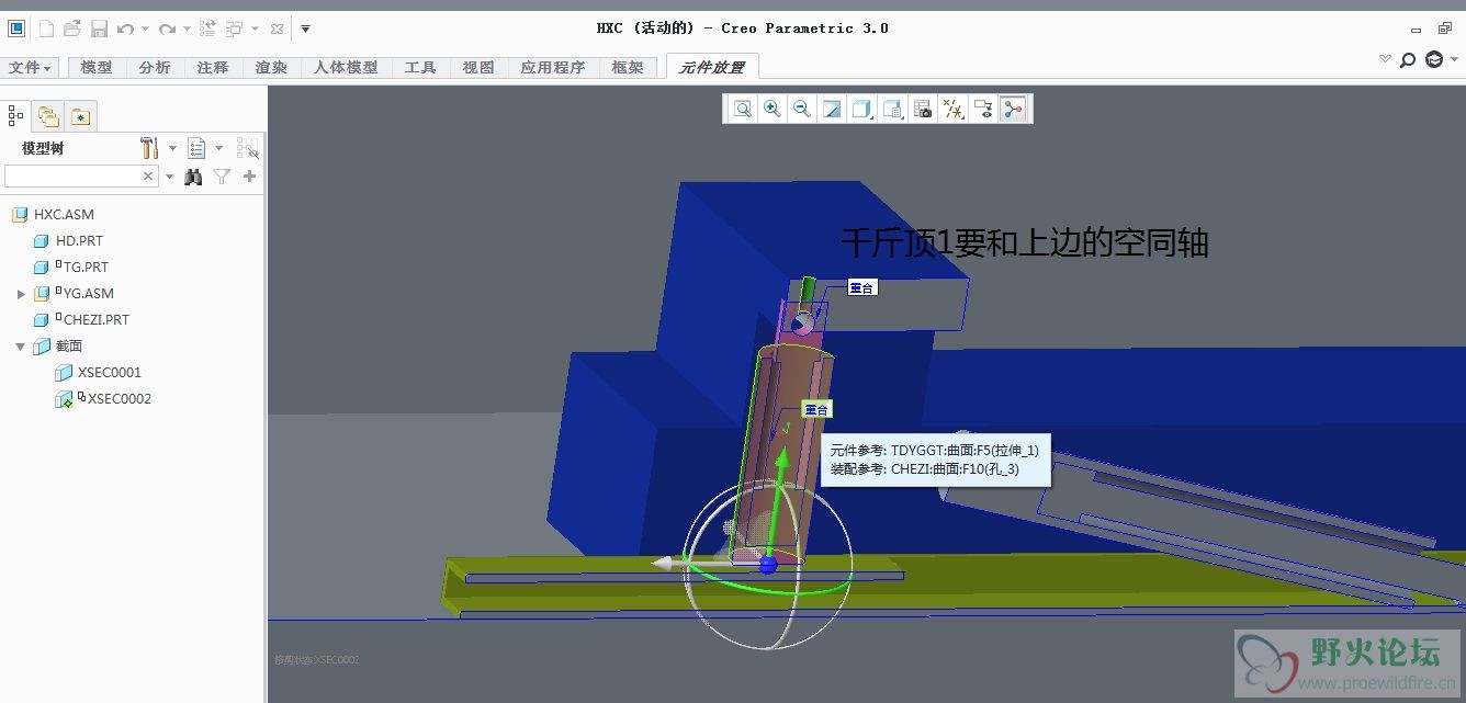

那按你这个要求,你缺的东西还挺多:
1.千斤顶(液压杆)为什么能推动一个斜面的一端直接走,把这个运动方向分解成俩,凸轮还是滑块,你看情况吧,得再设计细节机构。
2.千斤顶(液压杆)究竟推动了哪个件,带着车子一起动了,或者是推着车的哪个部分推动了车体,这个地方也需要细化。
最后,执行动作的元件(车),你最好是得画个示意上去。
这不是仿真的问题,你的运动简图先搞合理了,再说仿真的事

是这样的,这个机构运动的原理是千斤顶2一端与导轨链接,一端与车子链接,千斤顶2伸出活塞杆的时候,要么导轨往后退,要么车子往前走,主要看摩擦力,而千斤顶1底面压住导轨,并且把车子抬起,车子倾斜,车子的重力也压在导轨上,导轨与地面的摩擦力增大,最后就是要对比地面与车子的摩擦力大还是导轨与地面的摩擦力大,我现在是不清楚千斤顶1与导轨怎么连接,还有车子与地面怎么连接
