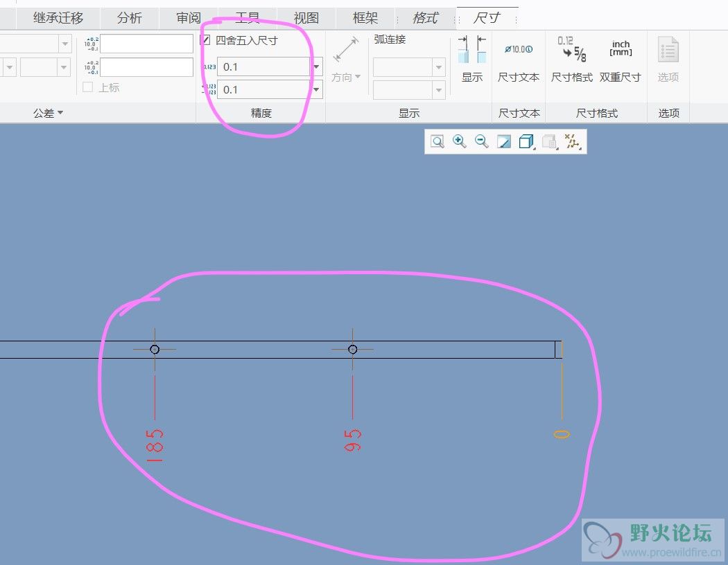

发表于 2020-10-21 08:50 | 显示全部楼层 |阅读模式
悬赏10金钱已解决
我在标注尺寸如95,尺寸精度已经设置为0.1,我想让他显示出95.0,可是还是显示95,配置文件里我已经设置了default_dec_places 1。而且网上看到有些要设置lead_trail_zeros,但是我的Creo5.0选项里根本没有这个选项。

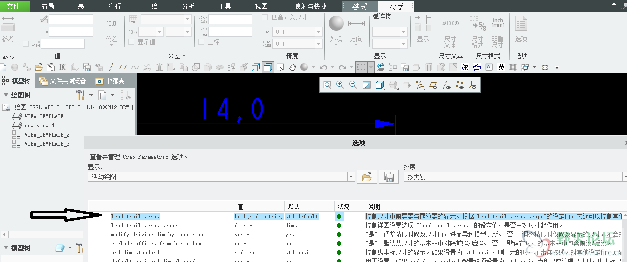

lead_trail_zeros
557
710
发表于 2020-10-21 10:15 | 显示全部楼层
lead_trail_zeros   both
把这个直接添加到dtl配置文件里,不是config

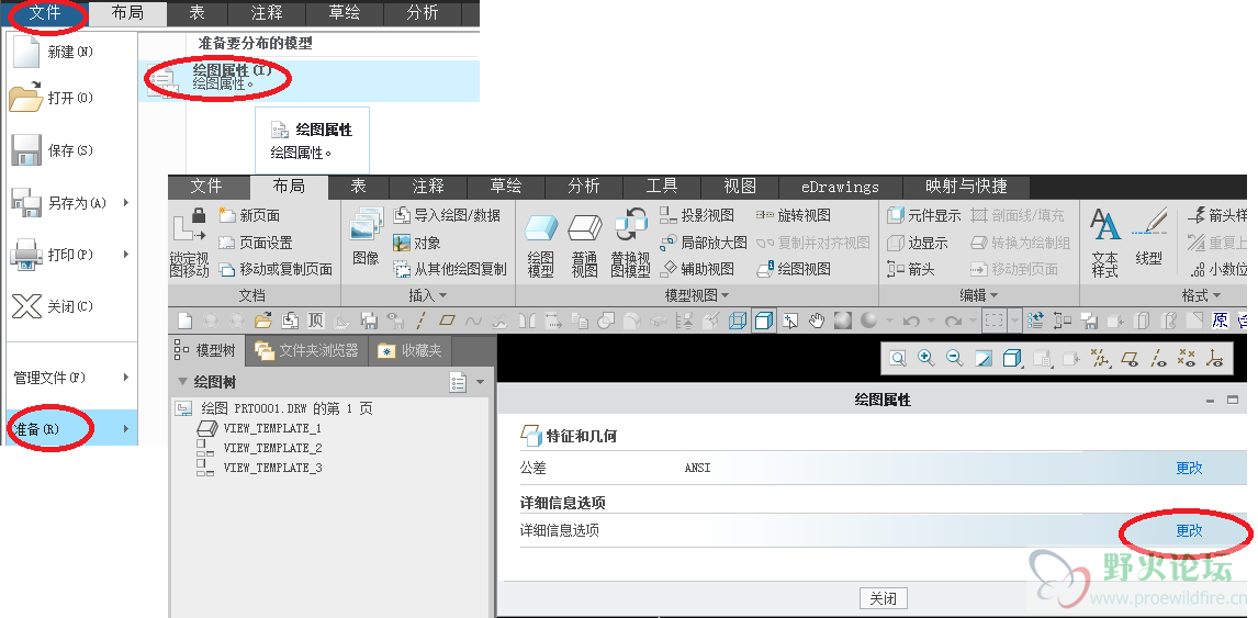

发表于 2020-10-21 11:01 | 显示全部楼层
文件-准备-绘图属性
