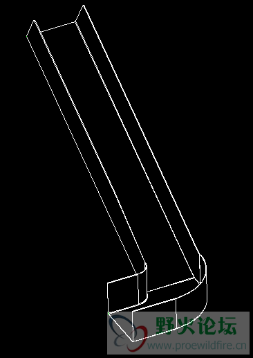

我是扫描出来的  工艺应该不是标准的。。如果折弯 R角怎么跟折弯的角度重合 图中折弯的方向反了 但是反面扫描就扫不出来 。求教

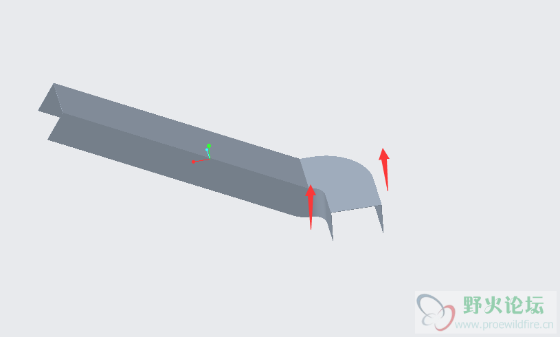

我用的5.0所以没有看你的,看了下图片做了这个,看是不是你想要的效果
465
744
发表于 2020-10-20 13:58 | 显示全部楼层

折弯成如下图纸一样。。。
折弯成这样
折弯成这样

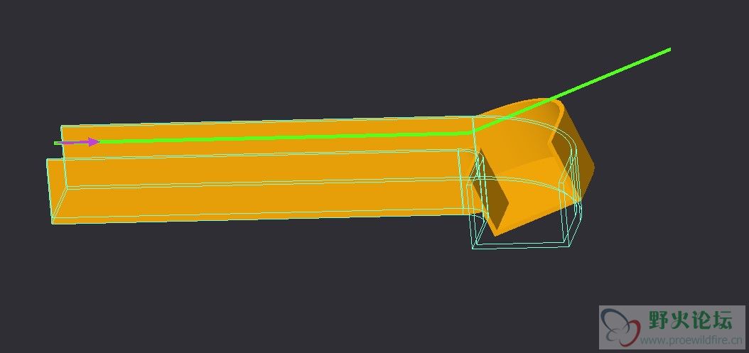

发表于 2020-10-21 09:05 | 显示全部楼层
不知道是不是这样的?
你看看

 楼主| 发表于 2020-10-21 10:50 | 显示全部楼层
感谢 这种圆弧带边是按SHIFT键吗
637
736
 楼主| 发表于 2020-10-21 10:52 | 显示全部楼层
jon1113 发表于 2020-10-21 09:05
不知道是不是这样的?
你看看
抽壳就不标准了 。没有折弯的R角  钣金应该用钣金板块设计吧! 谢谢了

发表于 2020-10-21 11:04 | 显示全部楼层
收到,你可以从钣金展开的角度分析你需要的特征,它展开是什么样子的,是否有干涉、交叉等,就知道你的特征是否合乎钣金特征了,设计和生产差不多,设计也是要符合制作工艺的。。。
个人见解,可以参考

465
744
发表于 2020-10-21 13:40 | 显示全部楼层
vs8890489 发表于 2020-10-21 10:50
感谢 这种圆弧带边是按SHIFT键吗
嗯 shift键一起选择的,这个钣金件圆弧那地方应该是要拆掉焊接的
