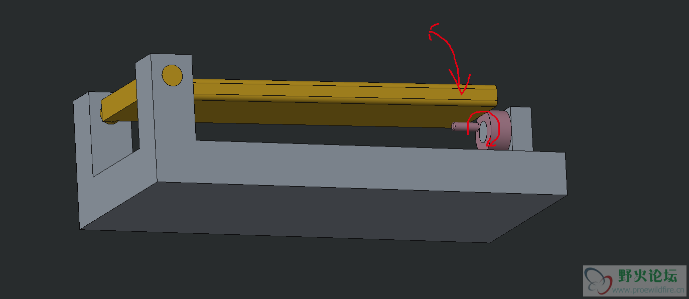

请问各位大神,我想用偏心轮旋转顶升板子上下运动,请问如何实现仿真?
图档为CREO3.0

你模型不满足凸轮,接触点不唯一

稍微改动了一下你的模型,这样就行了吧

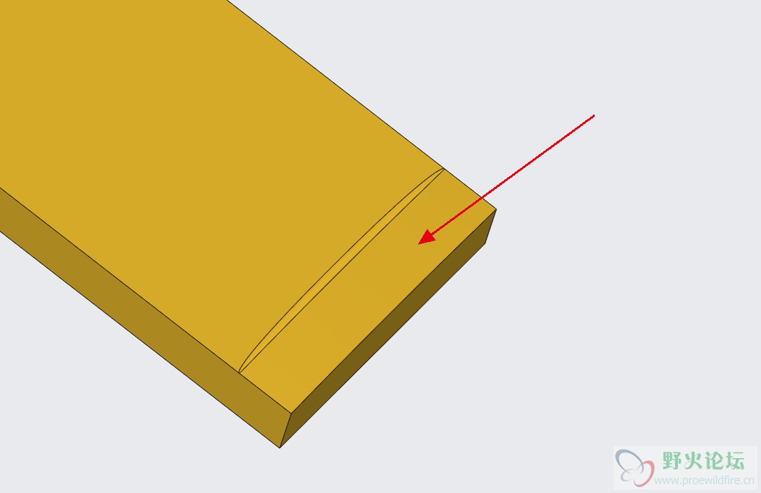

为何这个面需要突出    我直接在平面上倒圆角  或者直接拉伸个圆弧面组做凸轮约束为何无法实现?望指教

在尽量还原你的原模型运动的前提下又试了一下,主要是凸轮的定义,选择小圆柱面和一条边即可

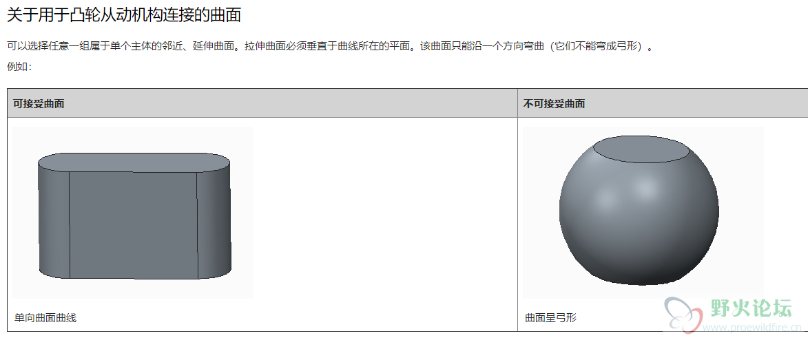

至于你说的圆角曲面为什么不可以,我没做,上班没时间试,你看下这个说明,有可能是因为这个原因
