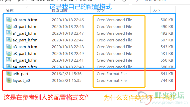

在引用别人配置时,发现自己的工程图模板格式的文件类型和别人的不一样,请教一下论坛里面的大神这两个文件累心有何区别,谢谢!

在引用别人配置时,发现自己的工程图模板格式的文件类型和别人的不一样,请教一下论坛里面的大神这两个文件类型有何区别,谢谢

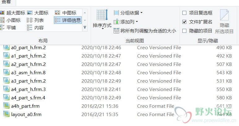

proe/creo有记录版本的习惯,如果小版本号码为(第一个),则显示未cre fomat file,如果是后续保存的,记录了小版本号码的文件,则显示未creo  versioned 文件。
你这个设置一下文件显示后缀就可以看得很清楚

在修改完图框文件后,启用同名工程图时,软件还是调用用原本的图框(即文件类型为Creo Format File的文件),所以我想是不是文件类型的原因导致的

你设置文件夹选项,显示文件扩展名观察一下

文件扩展名都是frm的

没发现什么规律吗,带数字的是 Versioned,你可以把数字删了,或者给后面两个加上数字就一样了

发现了!感谢感谢
