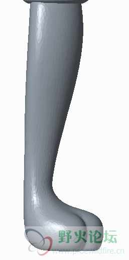

发表于 2020-10-18 07:55 | 显示全部楼层 |阅读模式
请问这个东西怎么做面
305
388
发表于 2020-10-18 09:25 | 显示全部楼层
自由式做的

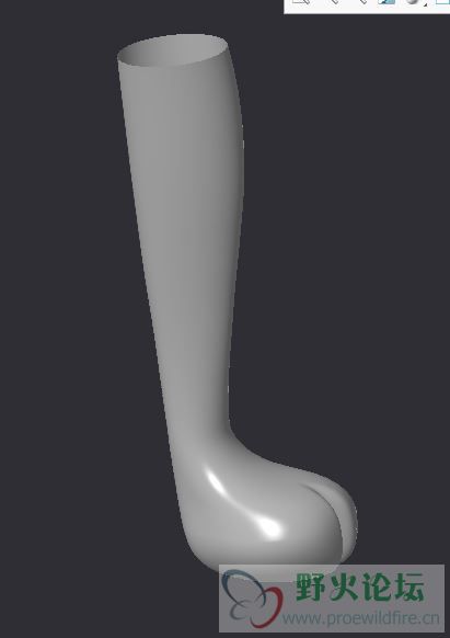

发表于 2020-10-18 21:49 | 显示全部楼层
使用样式做曲线,然后边界曲面,差不多可以做出来
随便做的,思路可以参考
你试试看看
prt0002.prt.rar
170.64 KB, 下载次数: 171

发表于 2020-10-20 16:36 | 显示全部楼层
用自由式可以拉出来,要想有参数就要用样条曲线做曲面拼接
