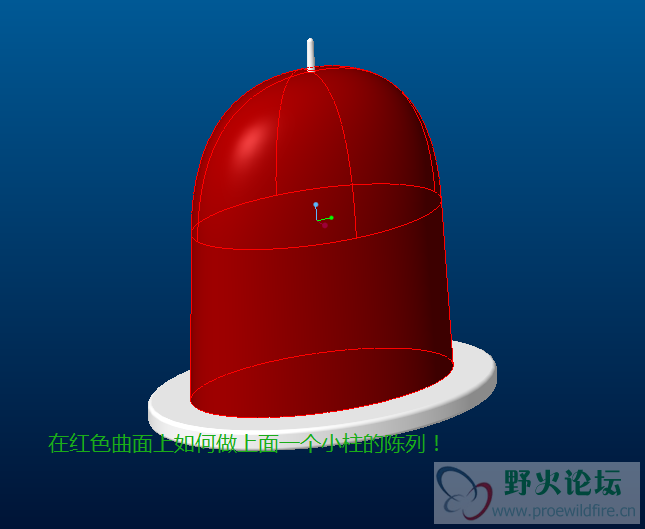

发表于 2020-10-17 23:16 | 显示全部楼层 |阅读模式
如何在椭圆面上做陈列!
如何做陈列
如何做陈列

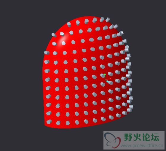

发表于 2020-10-18 21:12 | 显示全部楼层
你看看是不是这样的效果
如果是,就用展平面组和展平面组变形就可以啊
附件是prt,creo5.0
你试试看看
prt0001.prt.rar
749.16 KB, 下载次数: 14
售价: 1 金钱  [记录]

 楼主| 发表于 2020-10-18 21:58 | 显示全部楼层
jon1113 发表于 2020-10-18 21:12
你看看是不是这样的效果
附件是prt,creo5.0
谢谢!!
