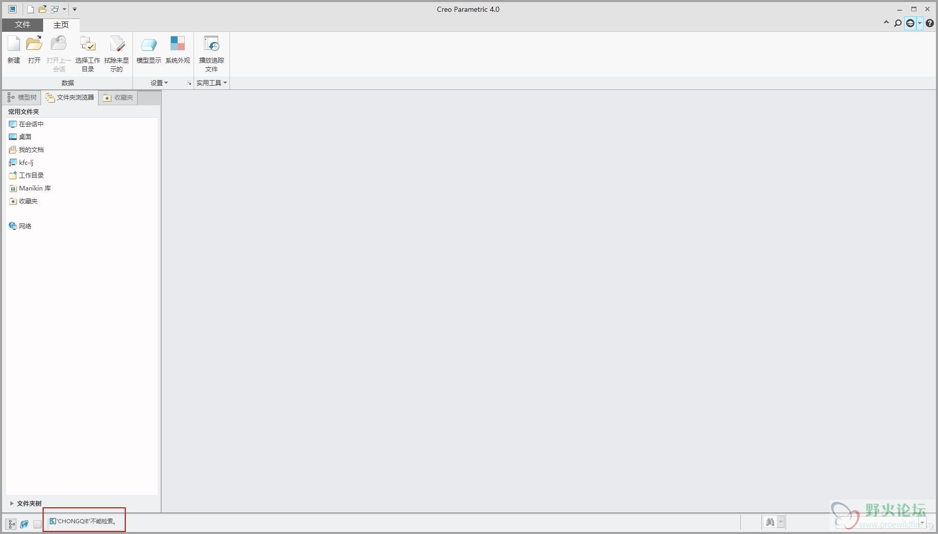

在论坛里下载的文件,使用Creo打开文件时会在左下角出现“不能检索”,并且打开不显示零部件产品的;这是怎么回事啊!急死人了。

文件是不是比你的版本高,做的图。

 楼主| 发表于 2020-10-18 07:38 | 显示全部楼层
lmwnb1984 发表于 2020-10-17 23:18
文件是不是比你的版本高,做的图。
我也不知道的,我是使用的creo 4.0的。

发表于 2020-10-18 15:32 | 显示全部楼层
你打开的是高版本的零件图纸

 楼主| 发表于 2020-10-20 08:01 | 显示全部楼层
qingfeng-nn 发表于 2020-10-18 15:32
你打开的是高版本的零件图纸
OK、我晓得了
