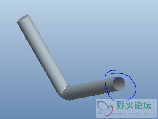

图片一

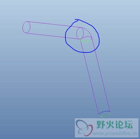

不用基本拉伸、扫描、旋转等等命令实现,是否可以复制轮廓曲线圆变成一个圆面呢
草绘一个圆是可以用填充选择草绘实现,为什么复制的就不行,纳闷!
图片二
这个烂面怎么修复啊,有思路吗,大神们
谢谢了

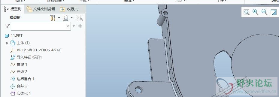

发表于 2020-10-16 15:43 | 显示全部楼层
在IDD里删掉破面,然后手动做两条线再边界混合,实体化就好了。

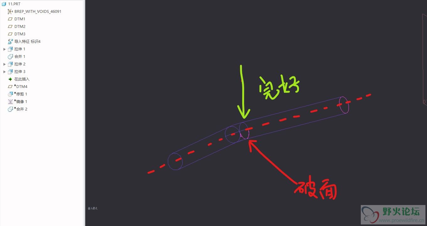

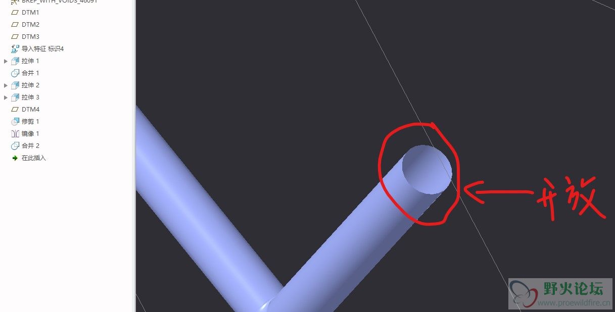

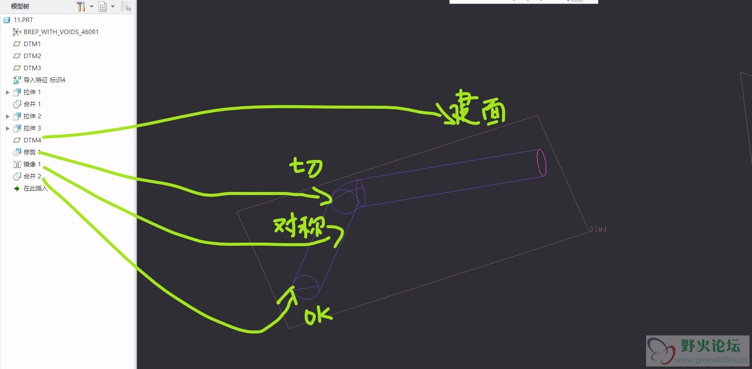

发表于 2020-10-16 15:54 | 显示全部楼层
1.你圈出的部分是开放的,没有面,你怎么“复制”出来面呢,复制的基础是先有这个特征啊,然后才可以复制出来啊
2.这个破面好像有一半是好的啊,镜像就行了吧
如果我理解的对,你可以试试看

发表于 2020-10-16 17:59 | 显示全部楼层
这个太简单了,楼上大佬都解决掉了。
我就负责回答你第一个问题
复制的线由于精度问题,版本转换问题,不一定在同一个平面上。填充本就是做平面填充的,所以不能选择。

193
241
 楼主| 发表于 2020-10-20 14:52 | 显示全部楼层
jon1113 发表于 2020-10-16 15:54
1.你圈出的部分是开放的,没有面,你怎么“复制”出来面呢,复制的基础是先有这个特征啊,然后才可以复制出 ...
理解的没毛病,都可以实现。谢谢了
