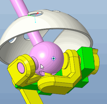

在油管上看到越南大神Thang上传的机构动画,回来自己鼓捣,对照着画了一个,用Creo却不会做动画; 主要是卡在了1、不知道如何装配设置圆柱如何在球的槽内运动;
2、摇杆在上盘类似于变档装置壳子的槽内运动;
3、文件附上,求大神指教;
Animation.rar

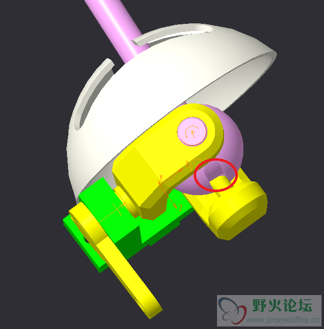

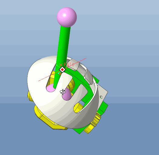

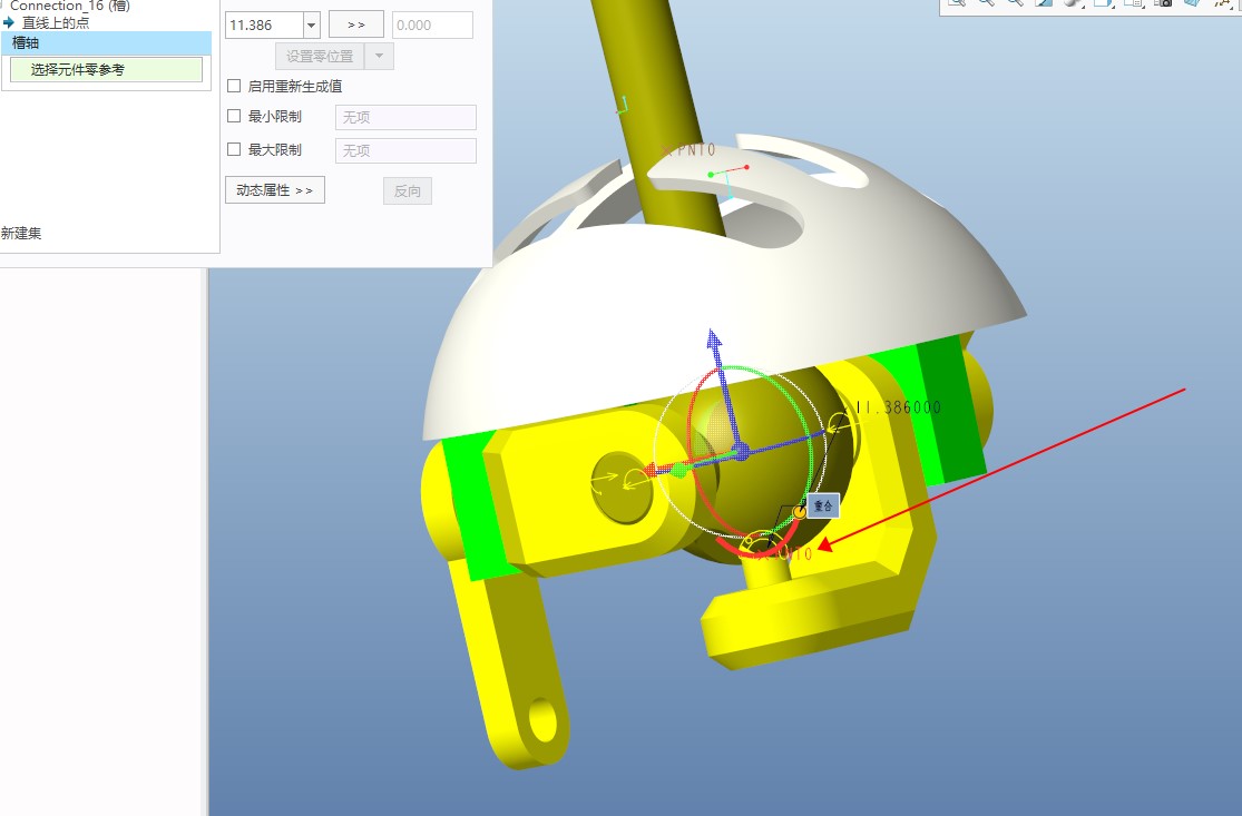

回答你三个问题:
1.圆柱在球槽内运动,是多个3D连接做的约束,详见图片3D连接,但是别人动画当中,可能不是这么做的,纯粹是用的电机旋转计算的角度。
(期待楼下更佳的答案)
2.图3 ,带动机构,选择了一个槽连接实现的。详见图片槽连接
