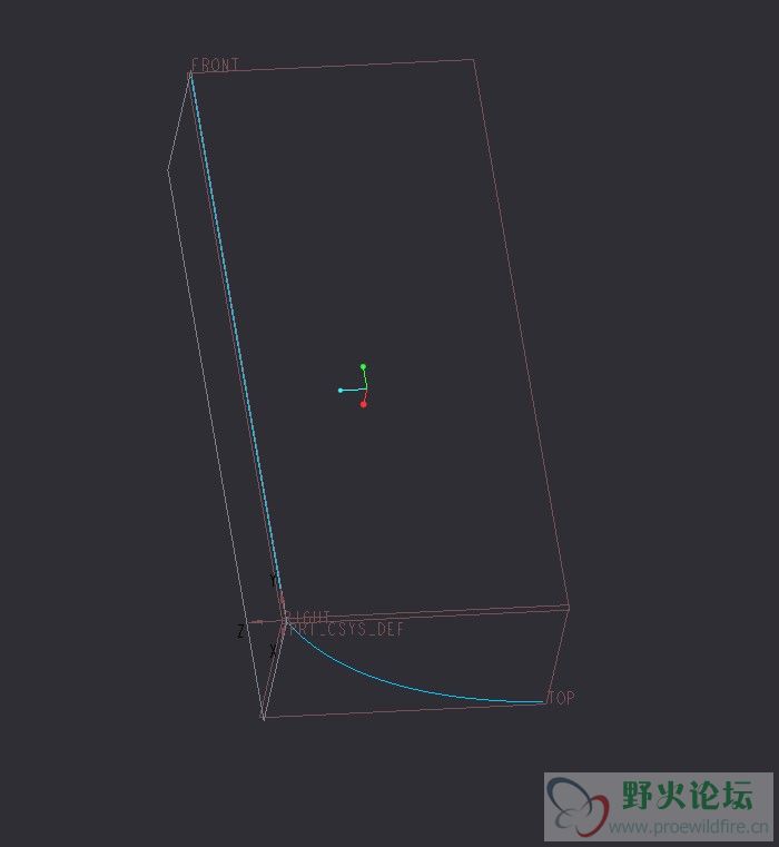

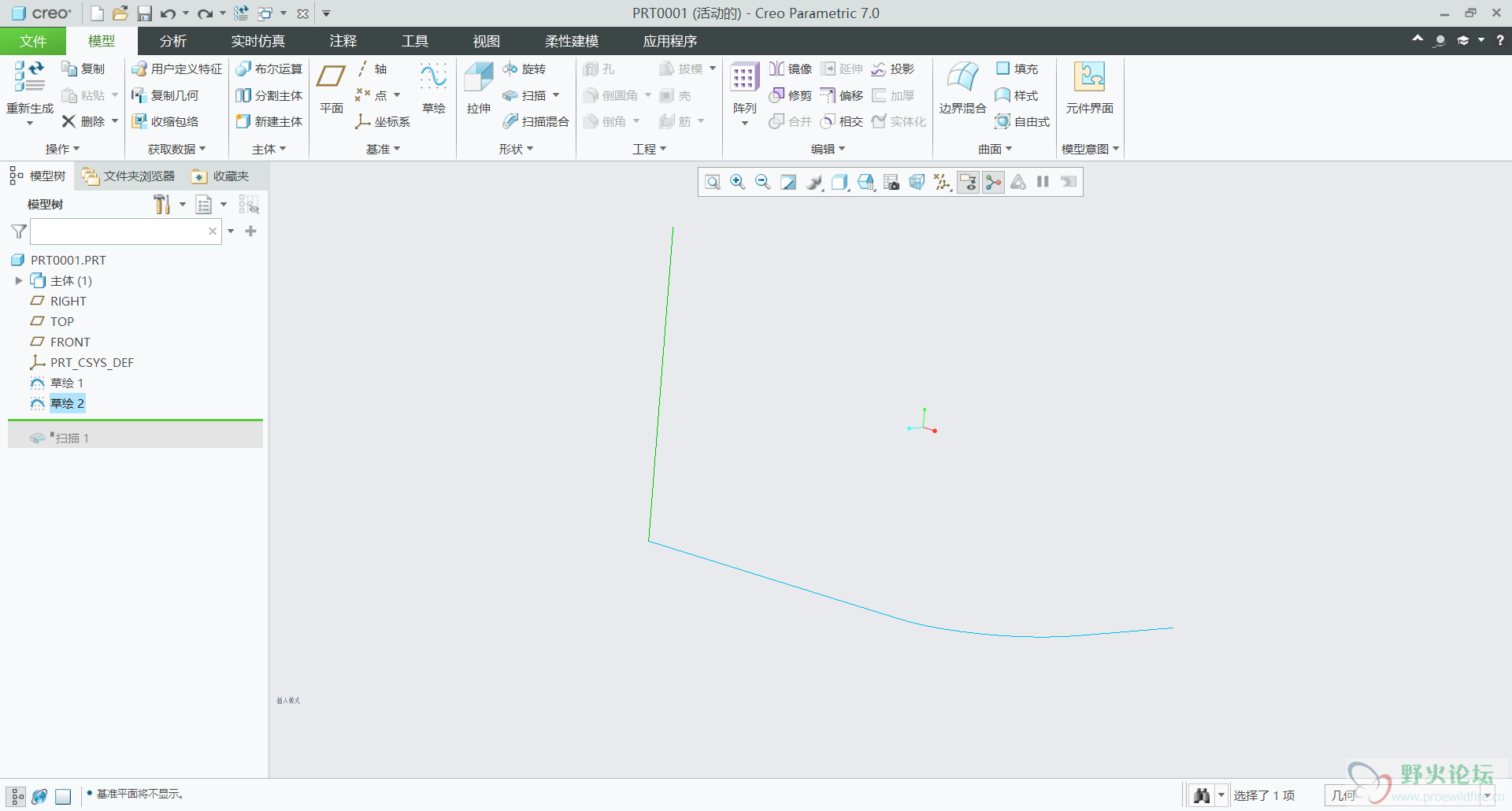

两隔不同平面的线条,如何重合再倒角
图中的直角
图中的直角

发表于 2020-10-15 09:13 | 显示全部楼层

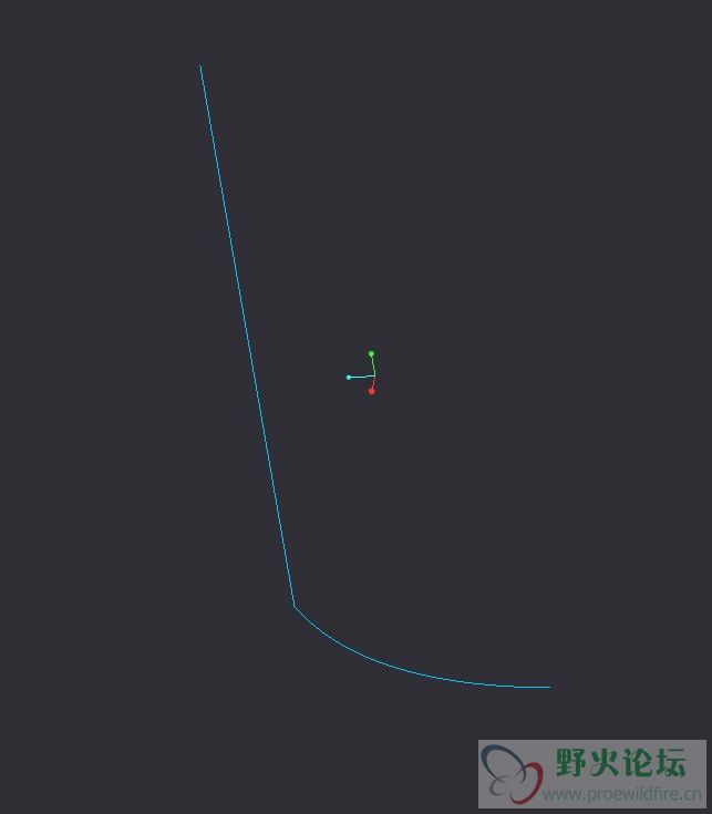

变通的做法是:在线段上打点,导多大的角就打多大距离的点.然后裁剪.最后有空间线连接,两端点是相切的

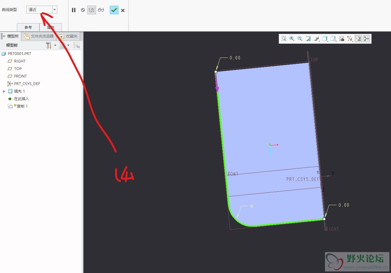

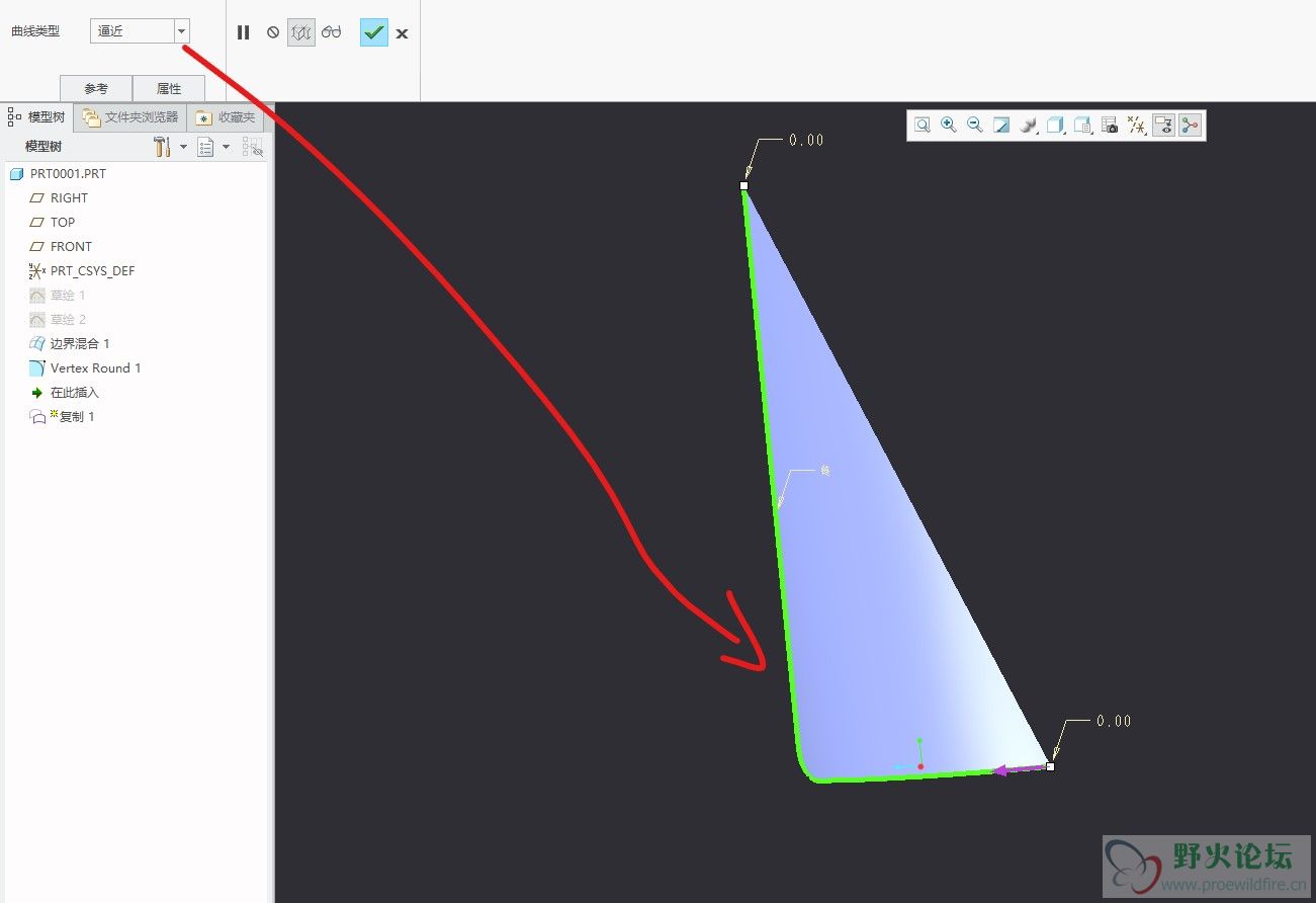

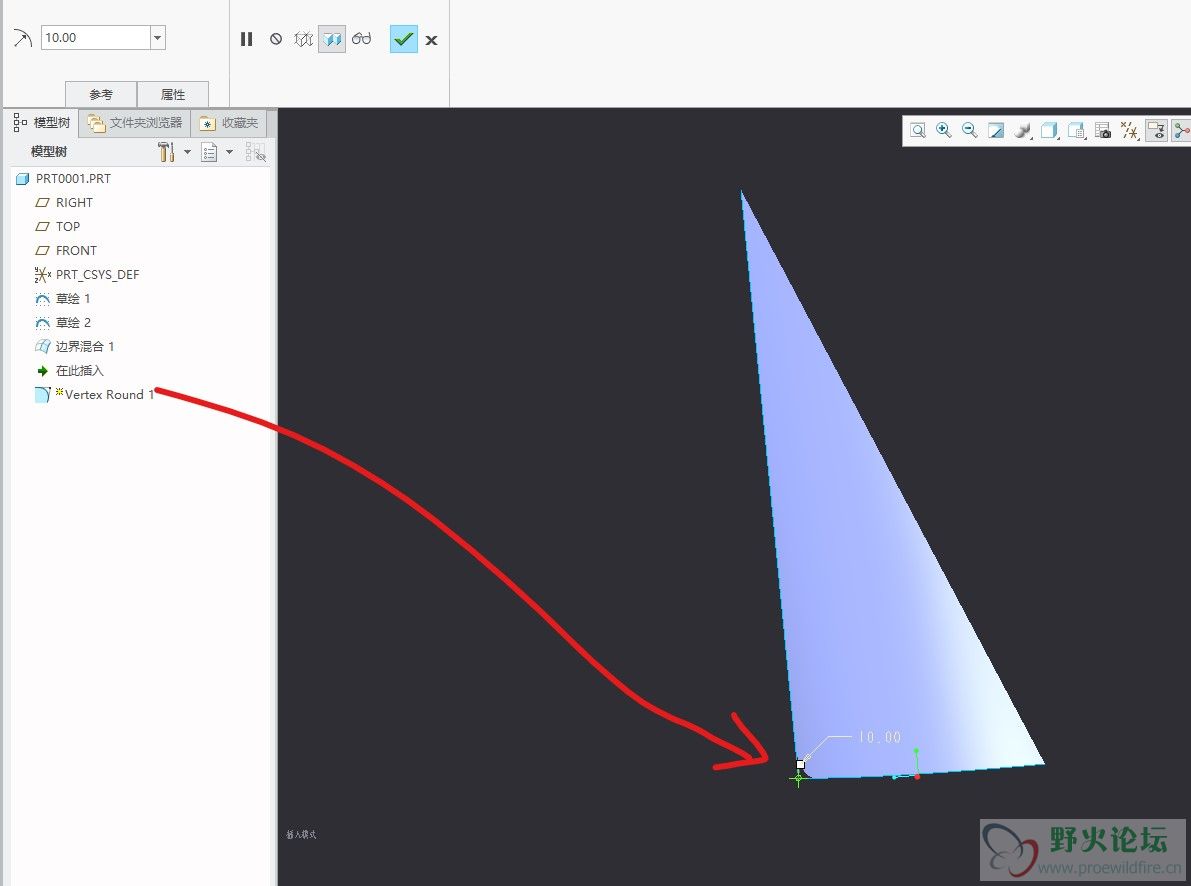

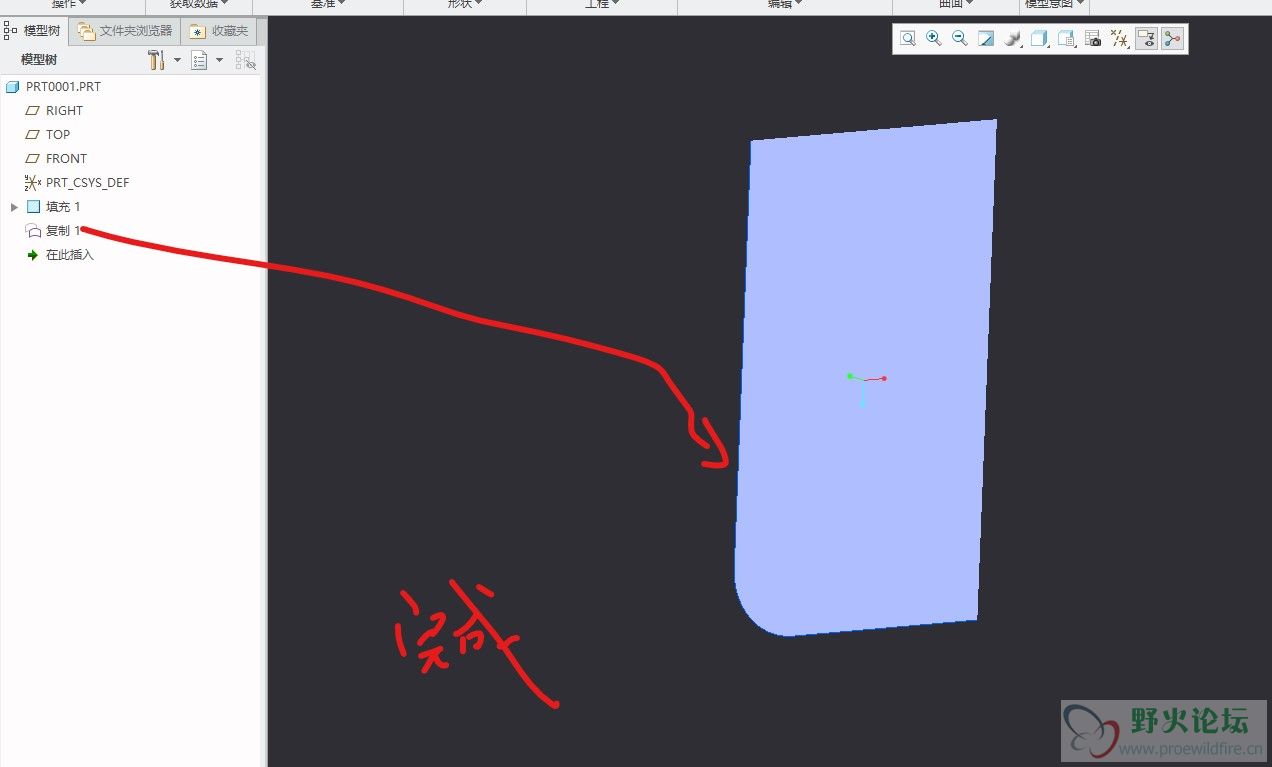

发表于 2020-10-15 09:37 | 显示全部楼层

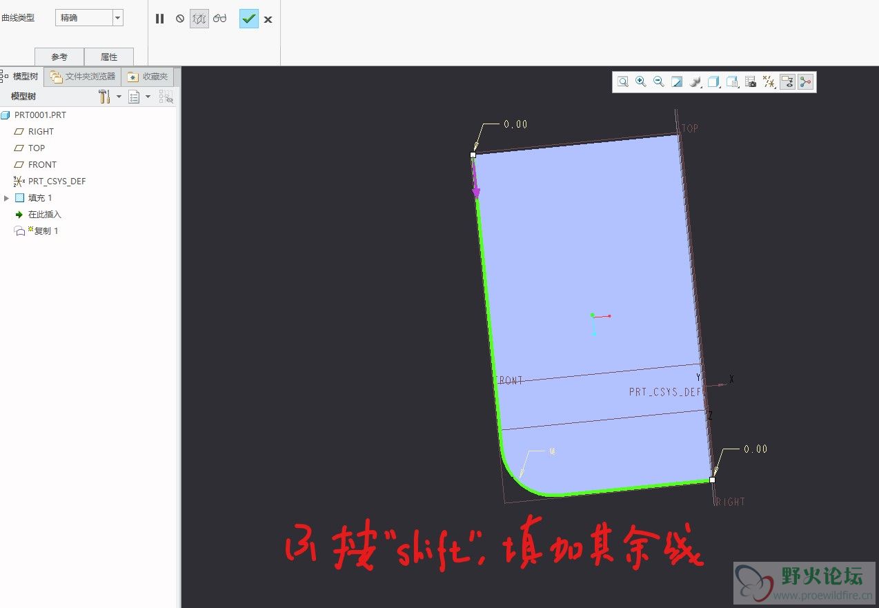

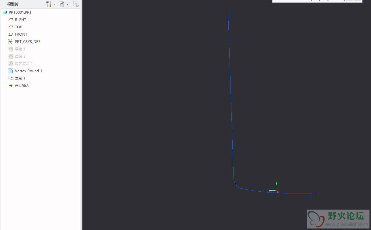

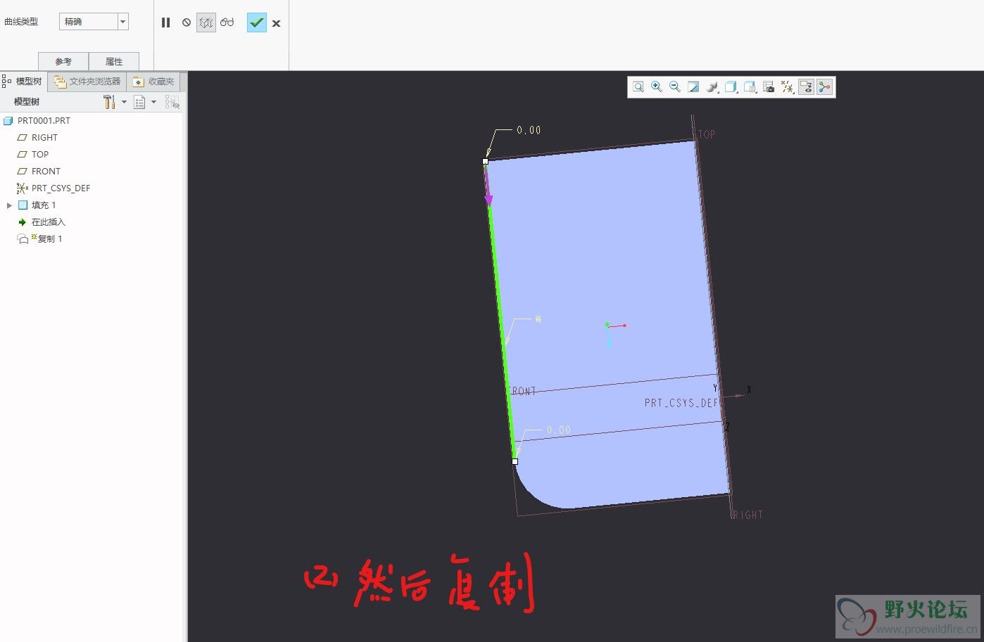

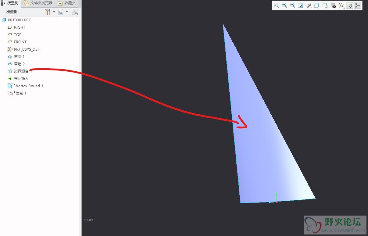

1.使用要倒角的曲线做边界曲面;
2.使用曲面编辑中的定点倒圆角;
3.复制出边界曲面的边界
4.得到曲线倒角的
你试试看看

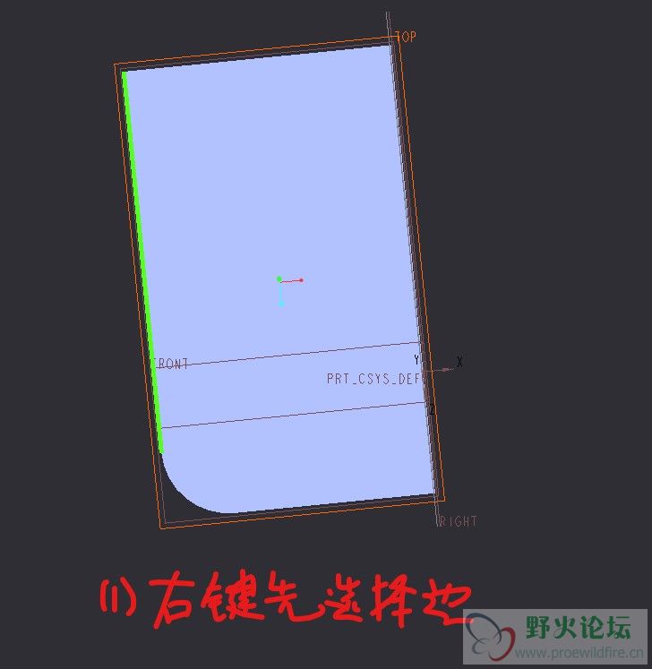

 楼主| 发表于 2020-10-15 21:45 | 显示全部楼层
jon1113 发表于 2020-10-15 09:37
1.使用要倒角的曲线做边界曲面;
2.使用曲面编辑中的定点倒圆角;
3.复制出边界曲面的边界
3.复制出边界曲面的边界,,,,我怎么复制不了

发表于 2020-10-16 08:45 | 显示全部楼层
你试试看
