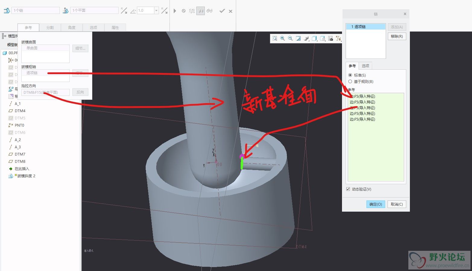

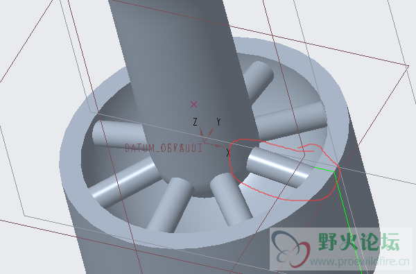

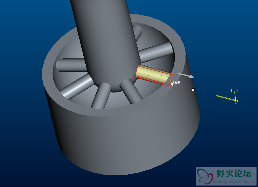

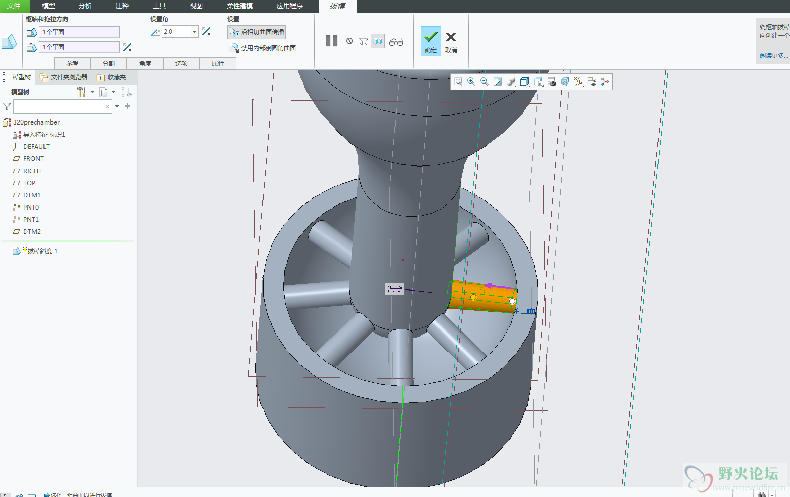

请问怎么把图里面的圆柱修改成一个锥度为1的圆台 锥度.png ,还有一个问题就是怎么改变一下这个圆柱的倾斜角度。

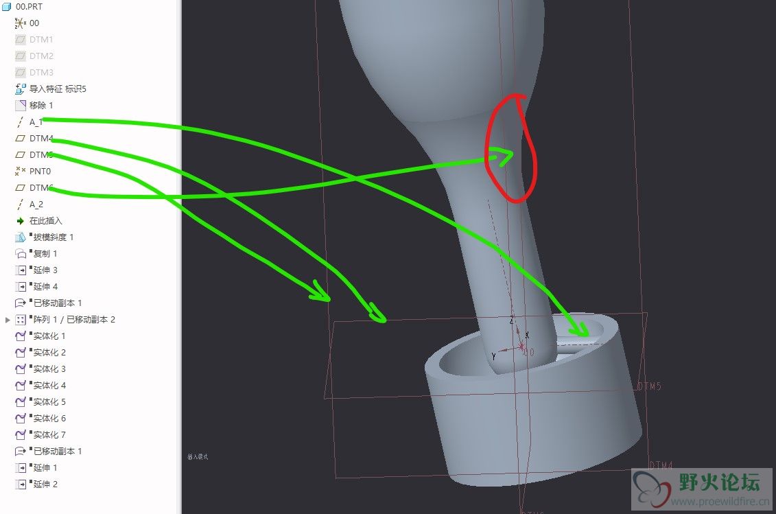

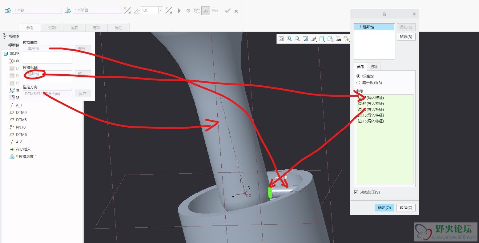

试试这样,应该可行 就是定义拔模方向 图片是步骤,你可以试试

试试这样,应该可行
就是定义拔模方向
图片是步骤,你可以试试

发表于 2020-10-14 16:27 | 显示全部楼层

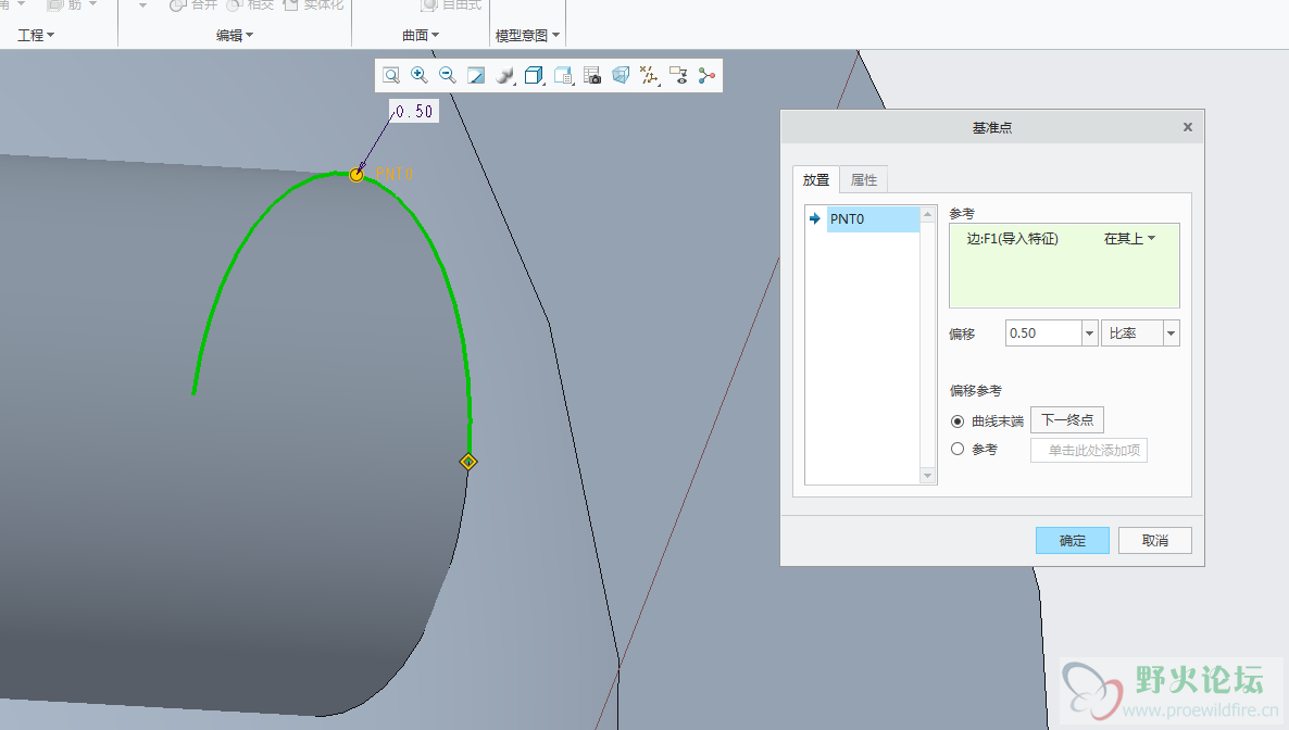

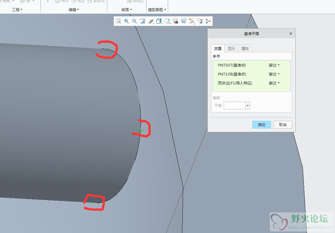

不知道我有没有理解对,在圆柱端面做了一个平面,然后用这个平面拔模
请问你这个平面是怎么建立的呀,我做平面的时候总是变成垂直的

发表于 2020-10-14 16:42 | 显示全部楼层
上下两段圆弧各做一个点,加上原来的端点,三个点做一个面

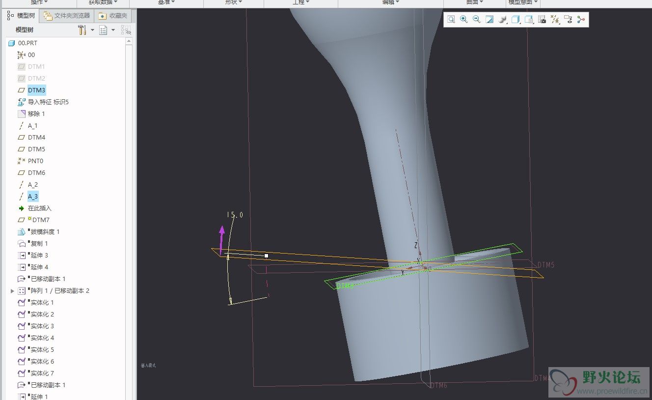

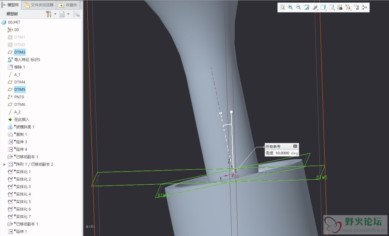

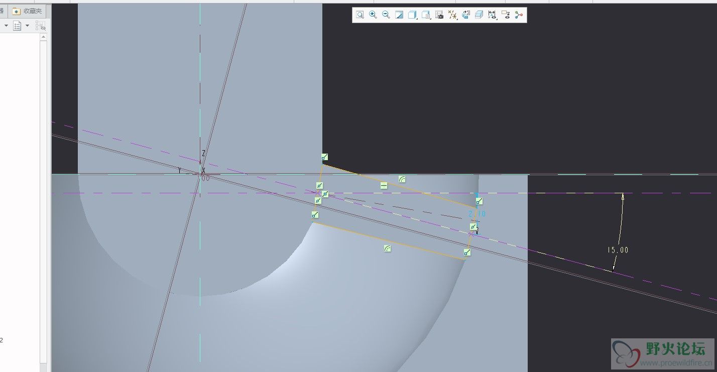

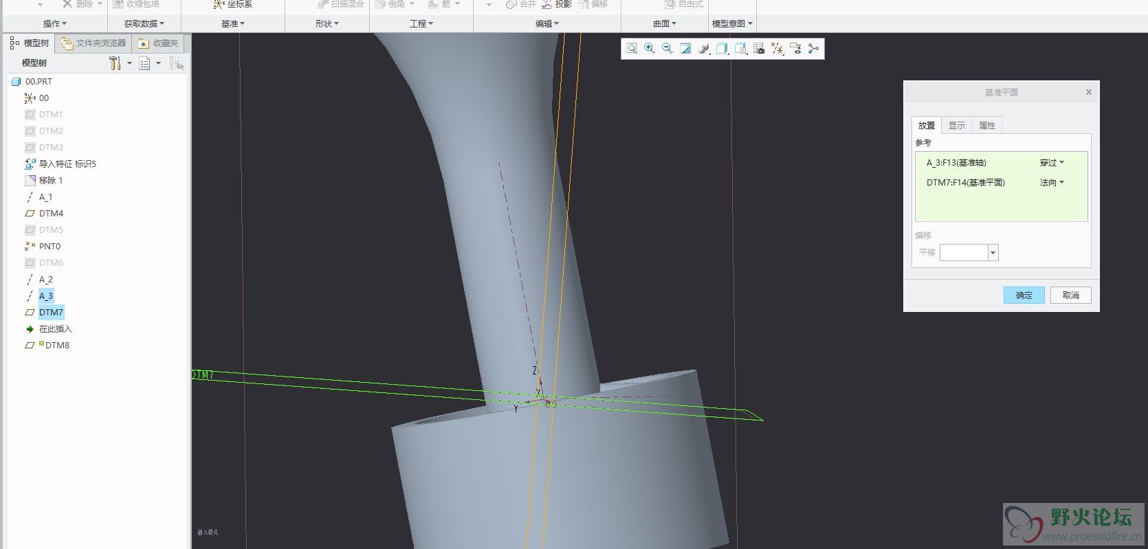

明白了,那您知道怎么把这个圆柱的轴线的倾斜角度改一下么,现在圆柱轴线相对于水平的倾斜角度是10度,我想改成15度。

明白了,那您知道怎么把这个圆柱的轴线的倾斜角度改一下么,现在圆柱轴线相对于水平的倾斜角度是10度,我 ...

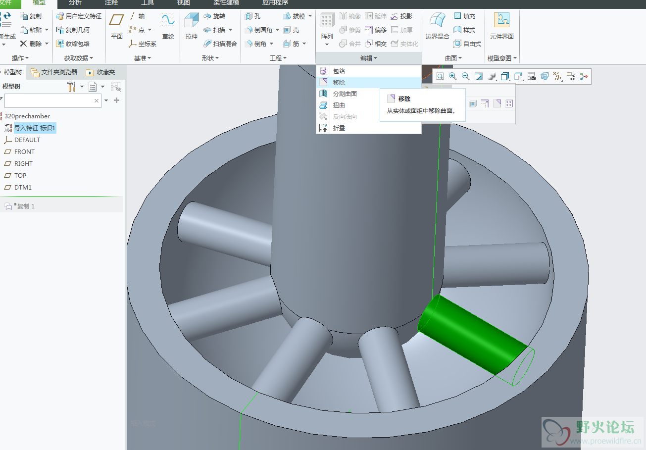

这个我能想到的就只能移除掉自己重新画啦,不知道其他人有没有好的方法
移除就是用拉伸切除把整个圆柱切掉么。。

发表于 2020-10-14 17:14 | 显示全部楼层
wtfname 发表于 2020-10-14 17:04
移除就是用拉伸切除把整个圆柱切掉么。。
是在编辑下面有个移除,选中圆柱两个面进行移除

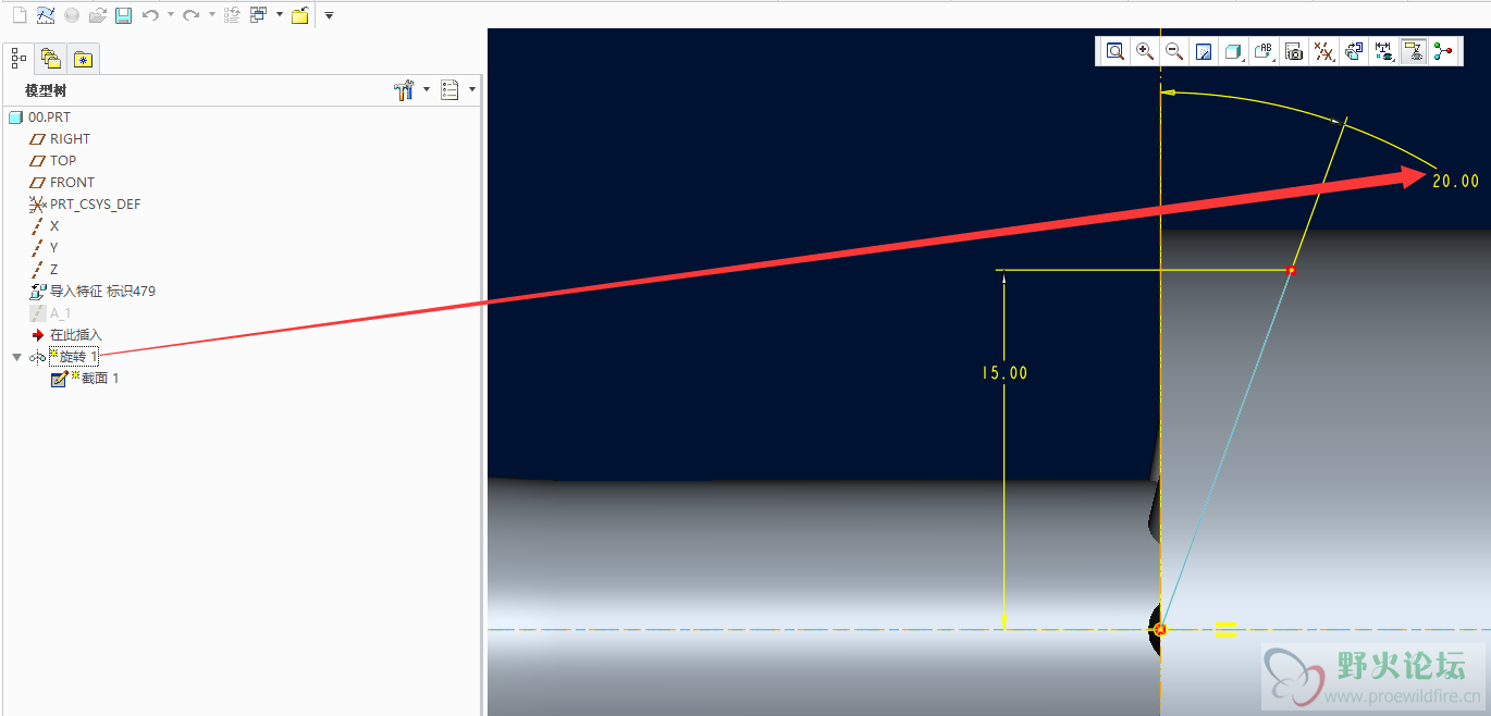

00.prt.1.zip (333.57 KB, 下载次数: 24)
旋转进去调角度
文件版本CREO2.0
