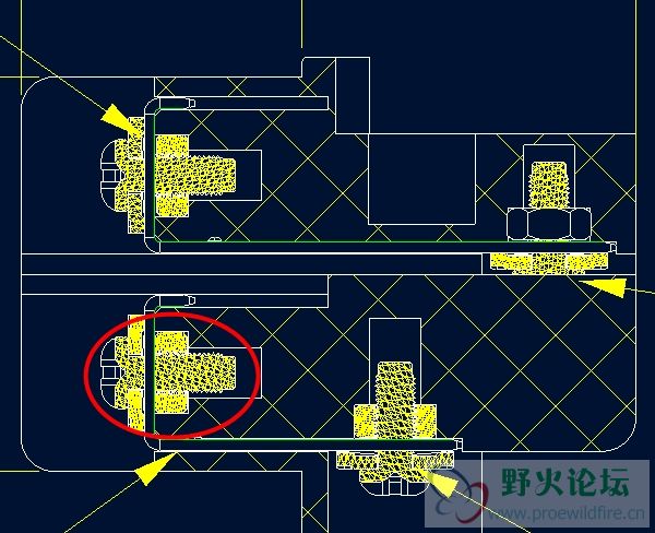

剖面线如何处理
剖面线重影
剖面线重影

发表于 2020-10-14 16:32 | 显示全部楼层
修改剖面线间距?
发表于 2020-10-14 20:47 | 显示全部楼层
标准件剖面可以排除不显示

发表于 2020-10-14 21:47 | 显示全部楼层
对就是把标准件的剖面线排除掉。

发表于 2020-10-14 22:18 | 显示全部楼层
剖面线太乱了

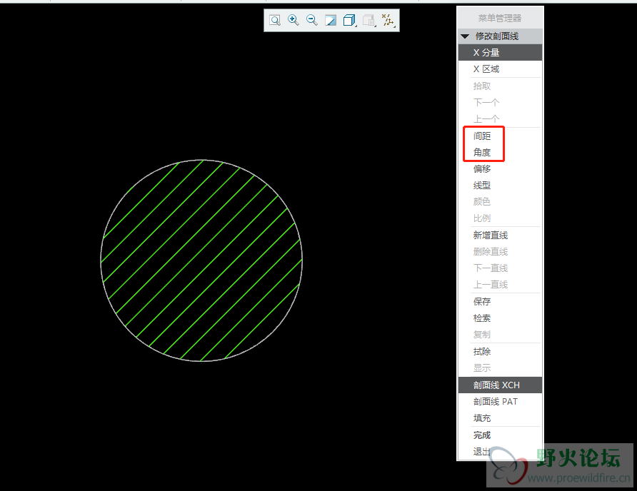

发表于 2020-10-15 08:10 | 显示全部楼层
双击它,然后改一下剖面线的线距和角度

发表于 2020-10-15 14:27 | 显示全部楼层
双击剖面线,可以选择角度和间距,让剖面线看起来更加整洁。
