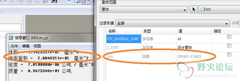

[求助] 里面应该填写什么?
发表于 2020-10-13 20:23 | 显示全部楼层 |阅读模式
悬赏10金钱未解决

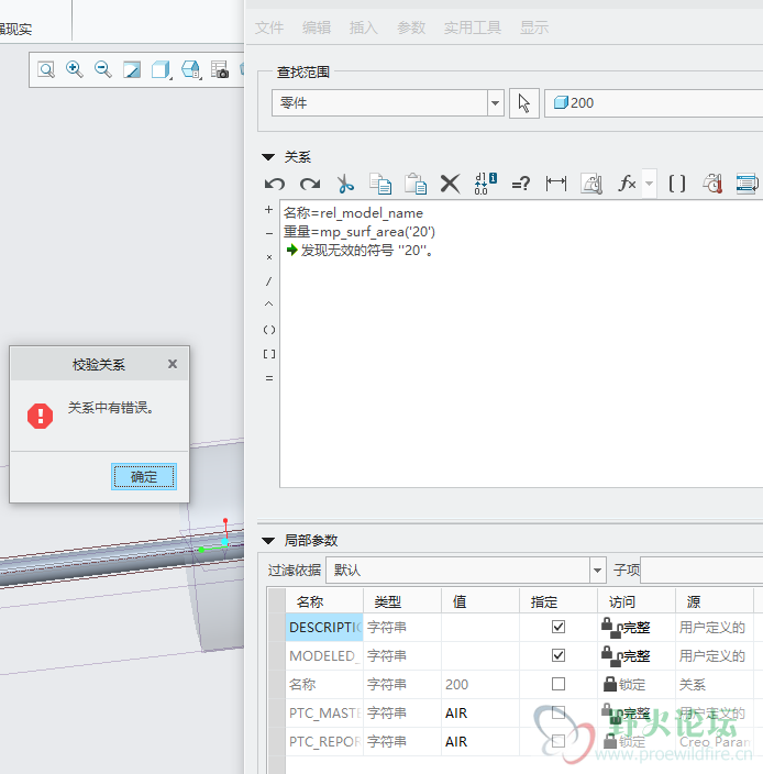

发表于 2020-10-13 20:36 | 显示全部楼层
20 从哪里来的?
 楼主| 发表于 2020-10-13 20:38 | 显示全部楼层
野火 发表于 2020-10-13 20:36
20 从哪里来的?
随便写人,不知道怎么设置,网上也没相关资料
发表于 2020-10-13 20:44 | 显示全部楼层
这个函数我没用过,但是乱填肯定不行,你得有目的,变量引用正确

发表于 2020-10-14 08:19 | 显示全部楼层
括号的引号的里面什么也不填,得到的应是模型的表面积。
里面填个20,自己想想是什么意思?
学习有闯劲,精神头很好, 也要讲方法。

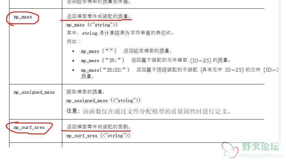

发表于 2020-10-14 11:37 | 显示全部楼层
参考一下
原文链接:https://wenku.baidu.com/view/72e6303ee45c3b3567ec8bfb.html
