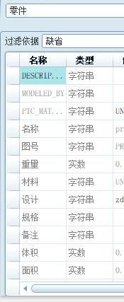

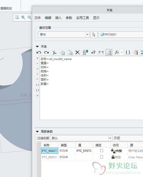

[求助] 要出工程图,零件参数关系怎么设置?网上教程做不了!
发表于 2020-10-13 15:52 | 显示全部楼层 |阅读模式
如何设置参数
如何设置参数

发表于 2020-10-13 16:25 | 显示全部楼层
看你的样子是想自定义参数吧?!
先在“主过滤器”下新建自定义参数
再在“关系”中填入自定义参数名写等于对应的系统参数...例如:名称=ptc_common_name
ps:注意自定义参数的类型
501
687
发表于 2020-10-13 16:32 | 显示全部楼层
关系式和参数都需要设置
回复 1 1

 楼主| 发表于 2020-10-13 19:58 | 显示全部楼层
liufeng104 发表于 2020-10-13 16:32
关系式和参数都需要设置
哥哥,英语函数不会设置
 楼主| 发表于 2020-10-13 23:19 | 显示全部楼层
怎么没一个人会设置,只知道说一些废话
 楼主| 发表于 2020-10-13 23:21 | 显示全部楼层

数量,重量怎么设置?怎么说一些谁都知道的话,却没帮助的话

发表于 2020-10-14 08:10 | 显示全部楼层
广东达哥 发表于 2020-10-13 19:58
哥哥,英语函数不会设置
百度下关系式参数化即可或者论坛里面有:
关系式:
名称=ptc_common_name
图号=rel_model_name
材料=PTC_MATERIAL_NAME
重量=pro_mp_mass/1000
体积=mp_volume ("")
参数如图片所示

发表于 2020-10-14 09:48 | 显示全部楼层
在参数里定义好,再在关系式中编辑对应关系
